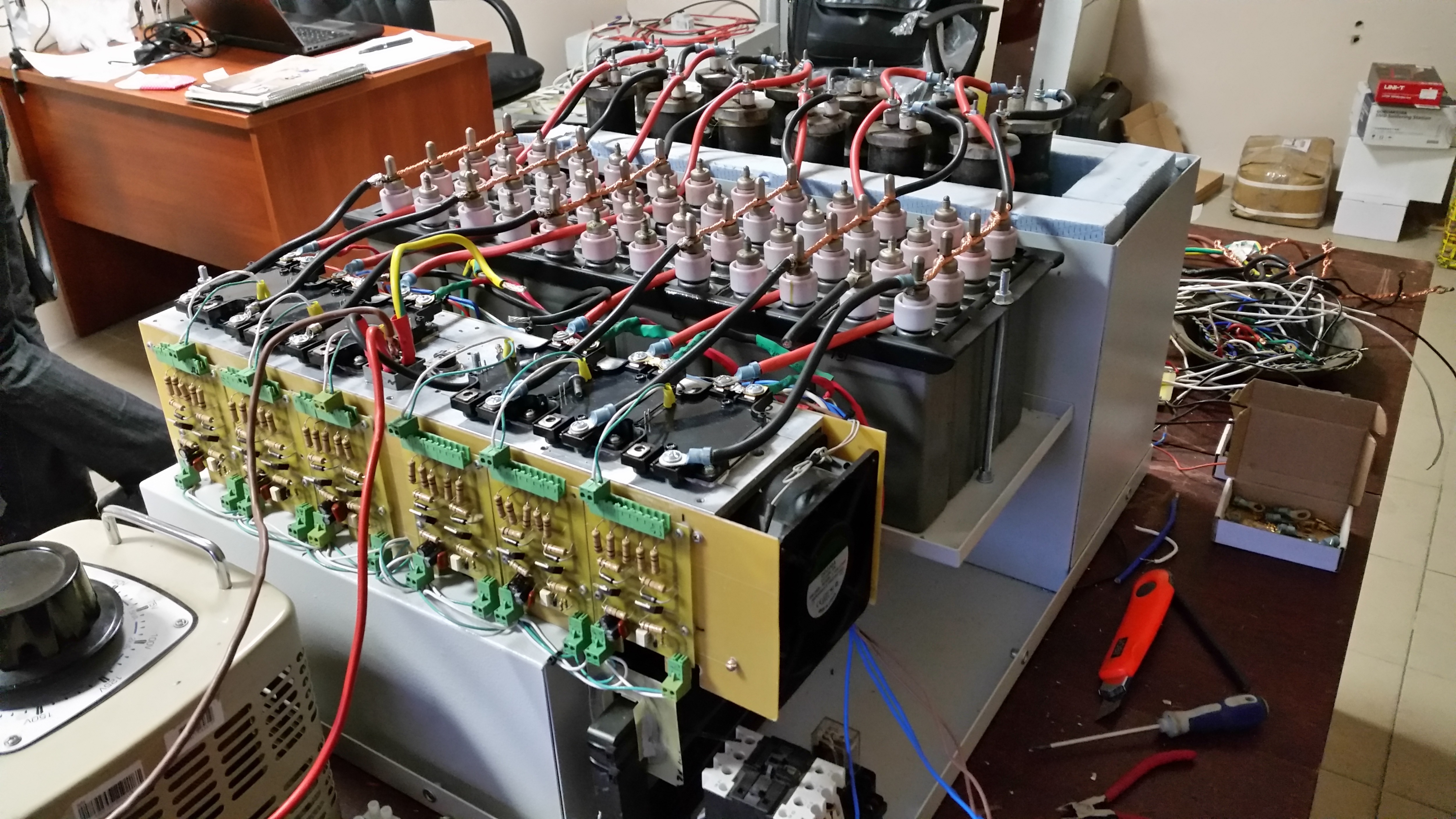

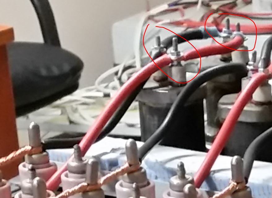

вот эта часть представляет интерес, тут видно что нагрузка включена параллельно по два тена на транзистор, только не понятно это сам контур или часть сьема в нагрузку
хорочо видно что транзистор замыкает секцию по 4 кондера на 2 тена
кондеры соеденены обшим корпусом, 4 верхних секции и 4 нижних по 4 кондера
модули Mitsubishi CM600DX-24T, это сдвоенный модуль, используется по одному транзистору

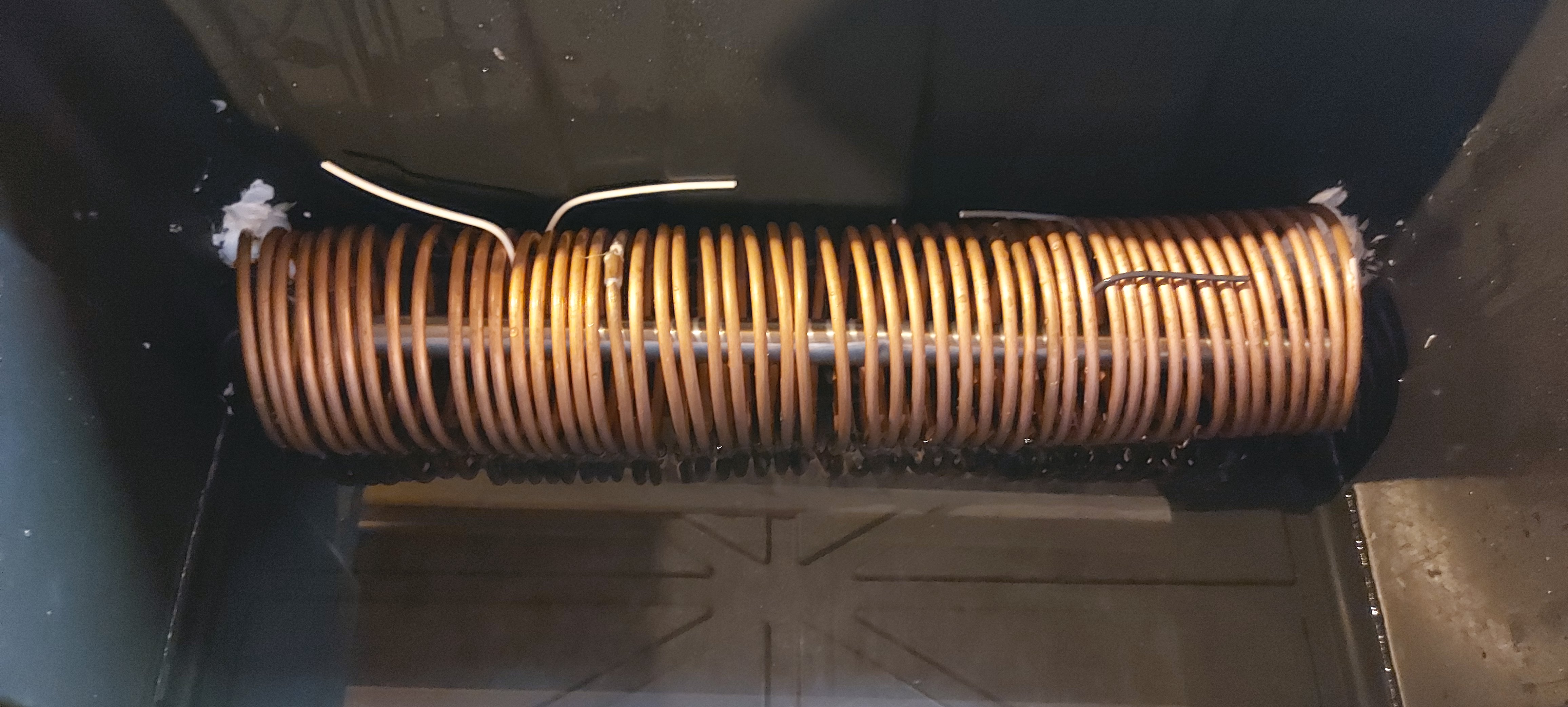

Следующий замер будет с алюминиевой трубой, жду когда герметик высохнет
