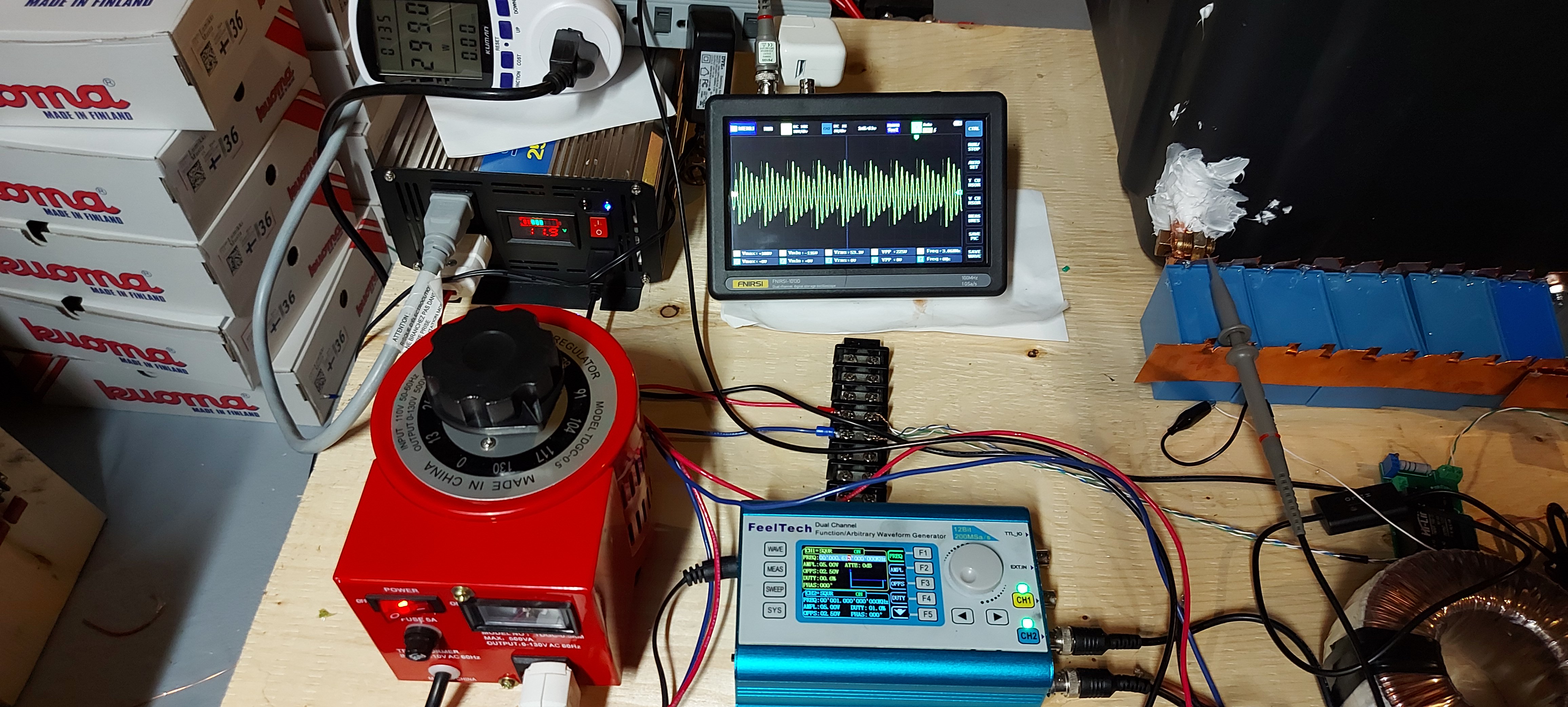

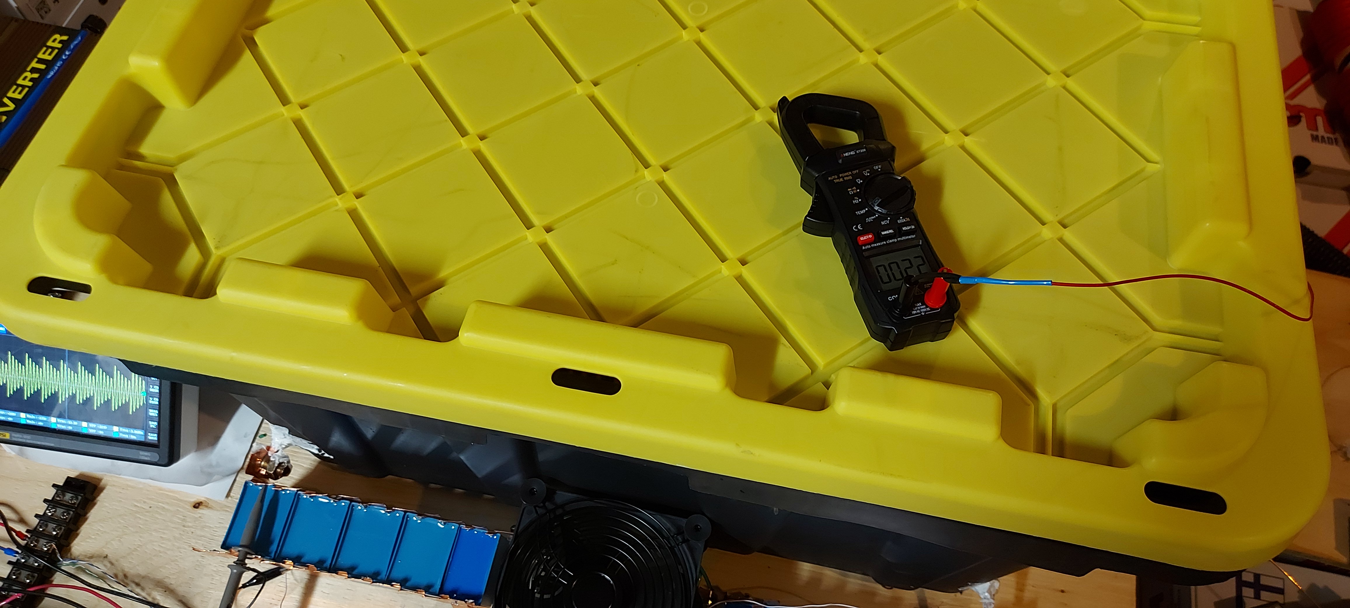

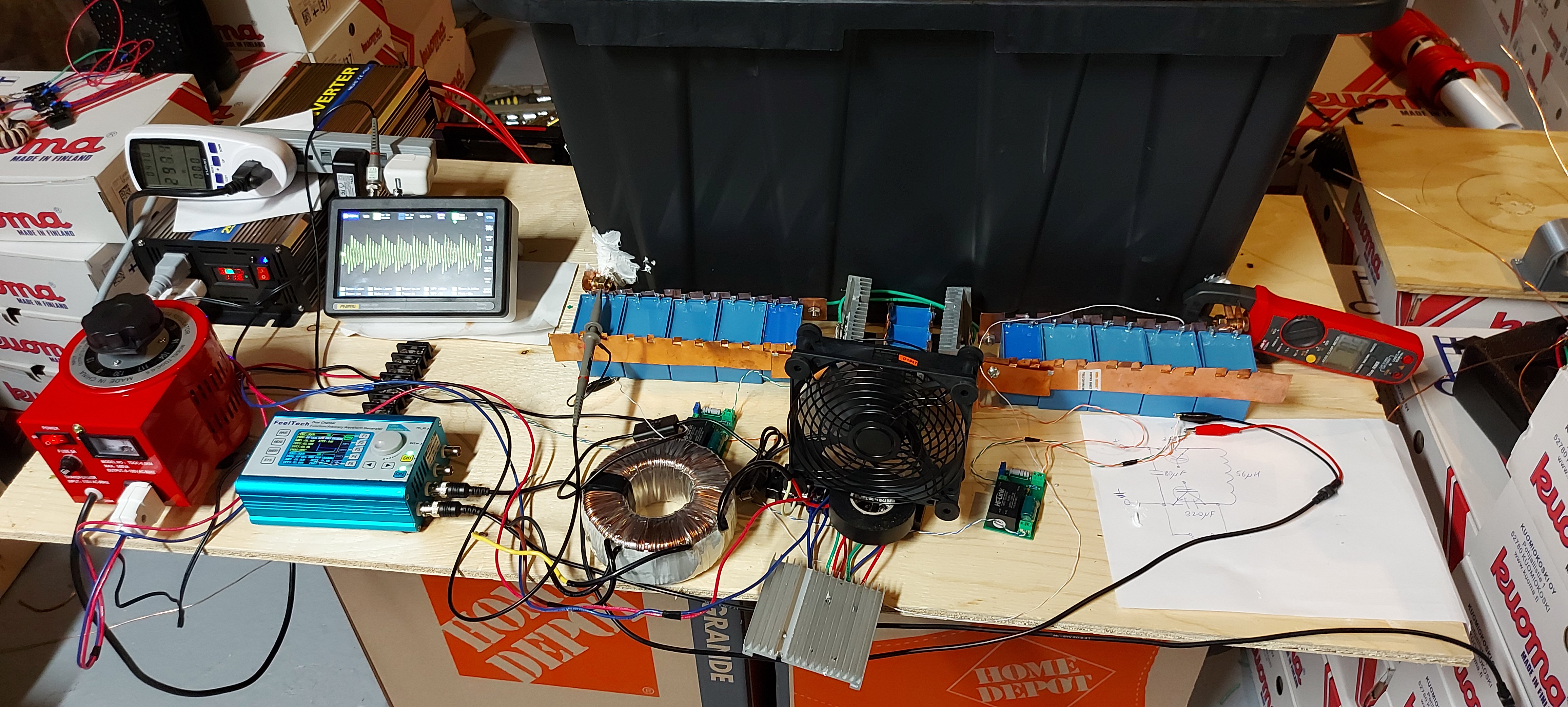

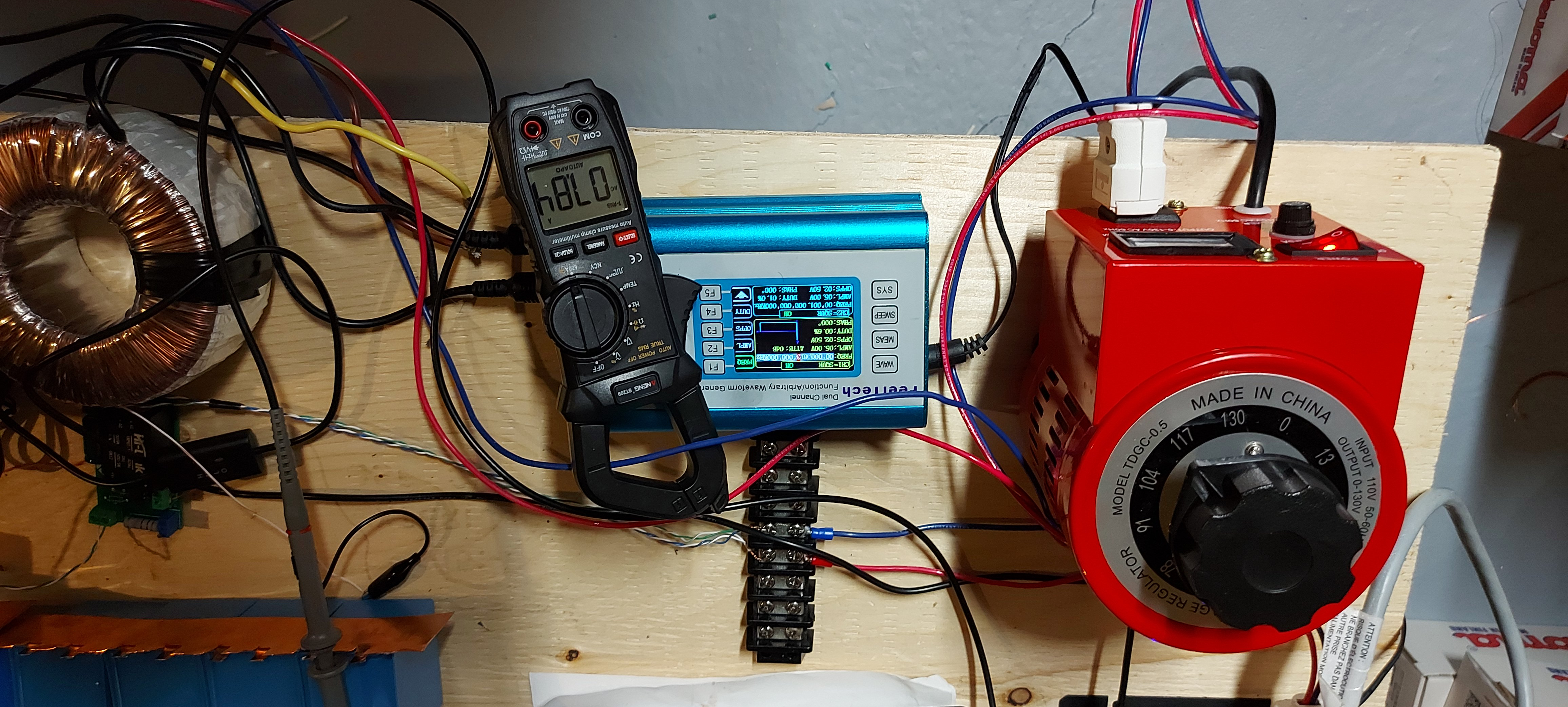

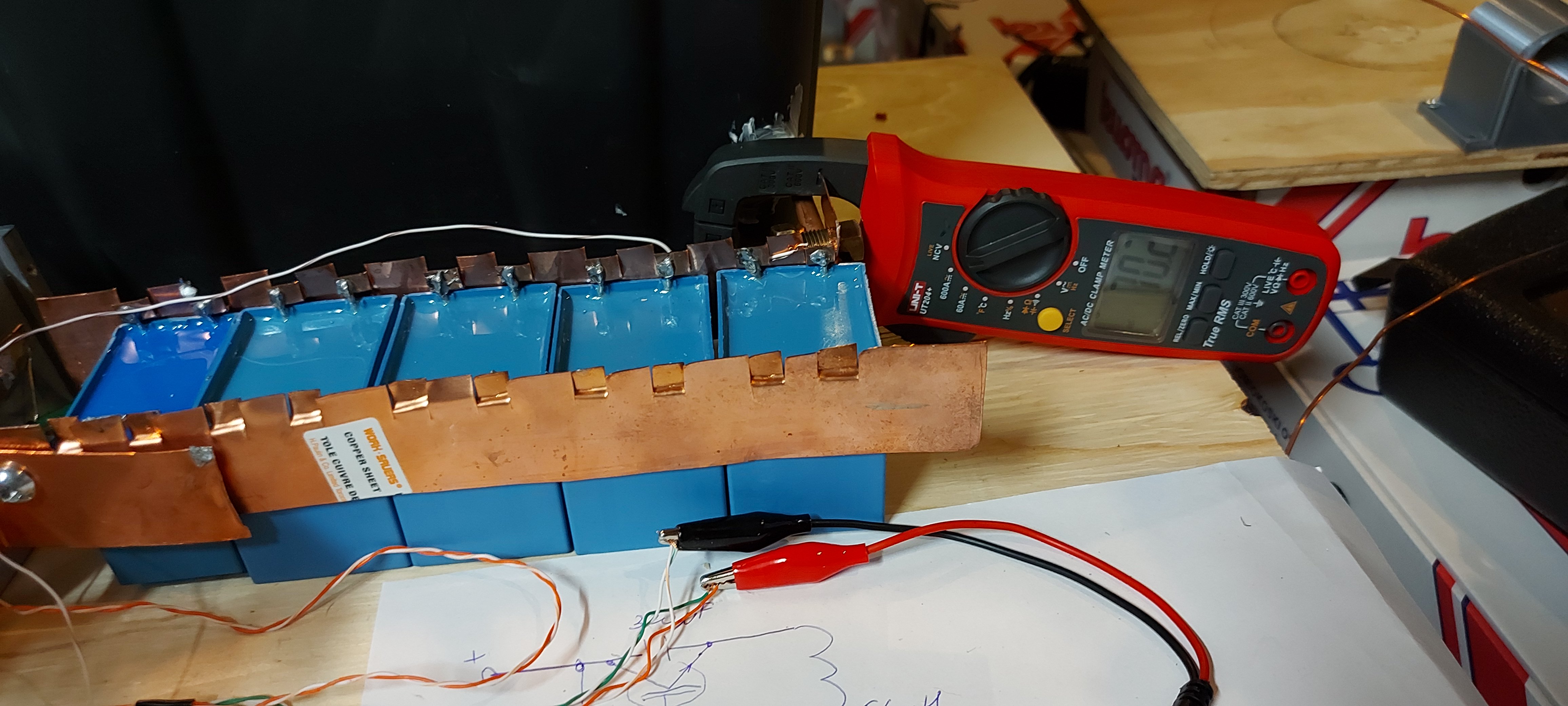

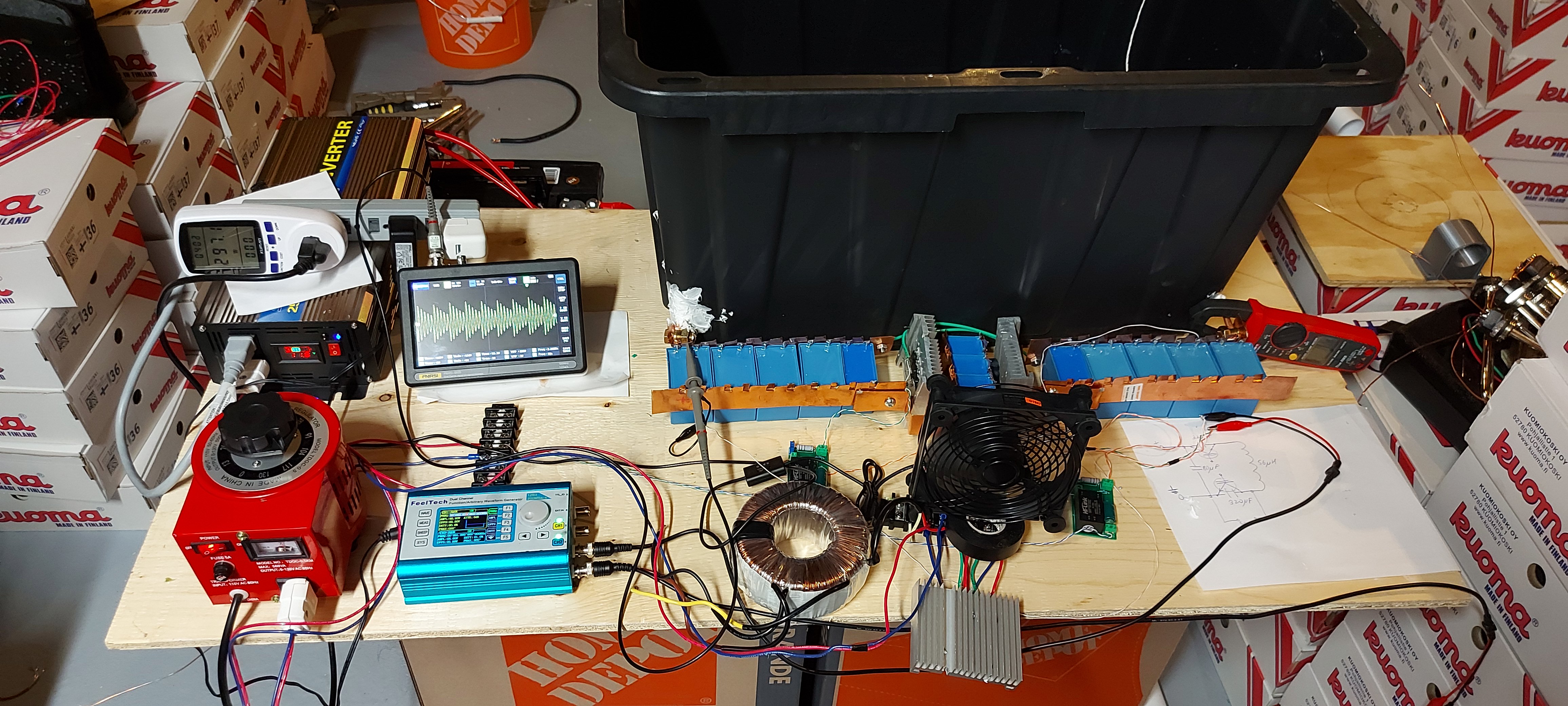

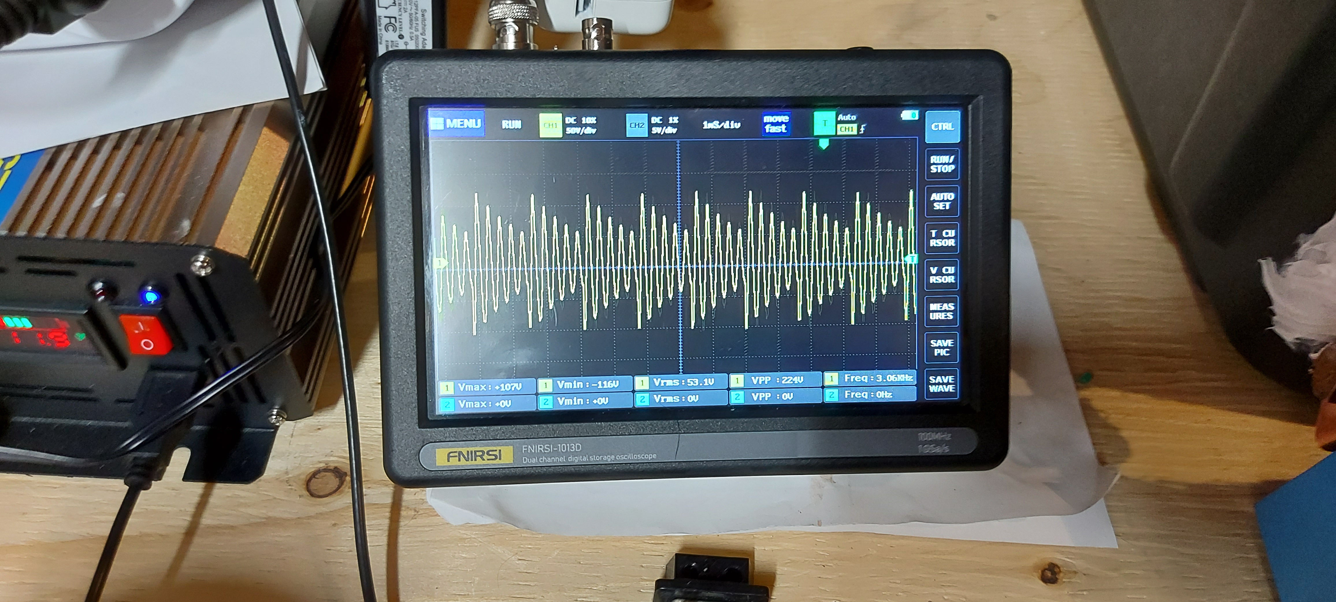

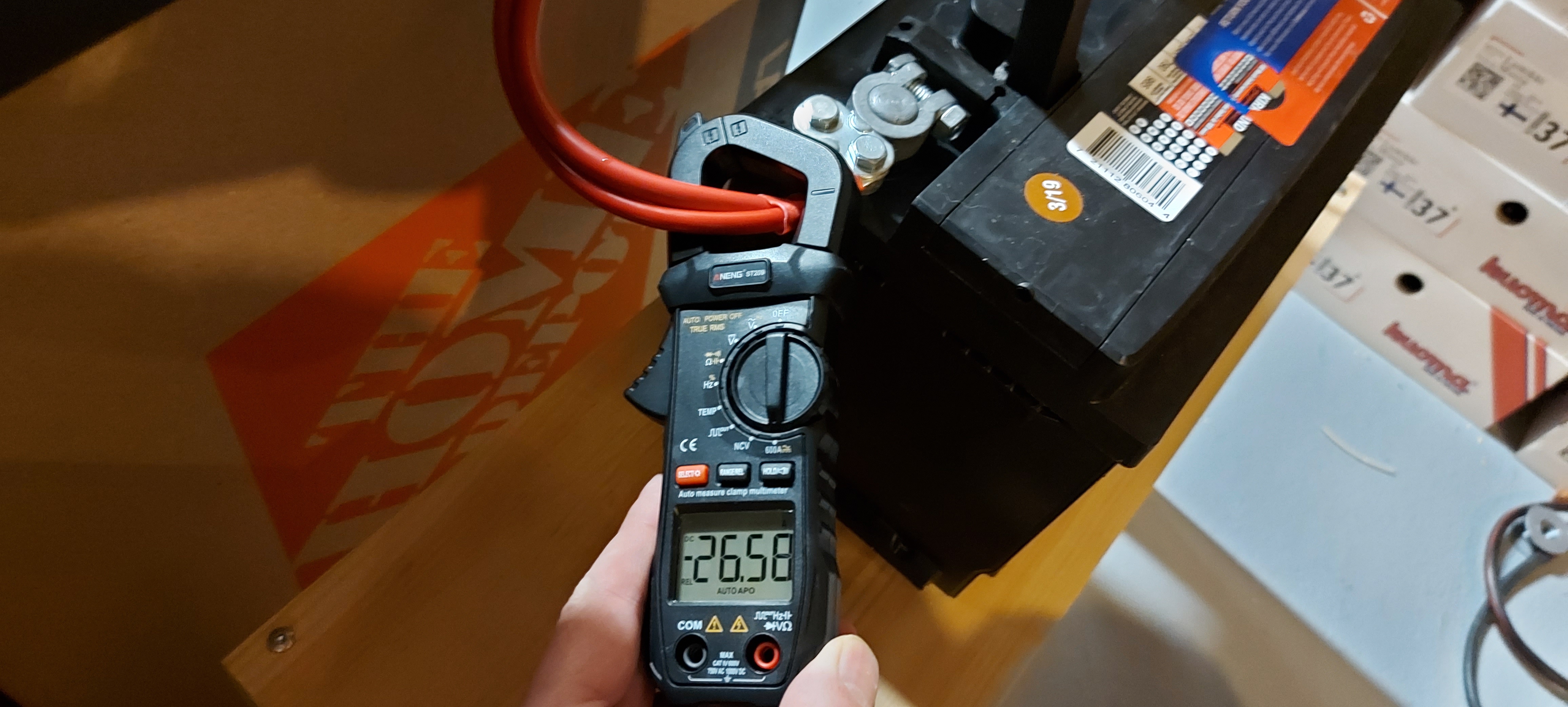

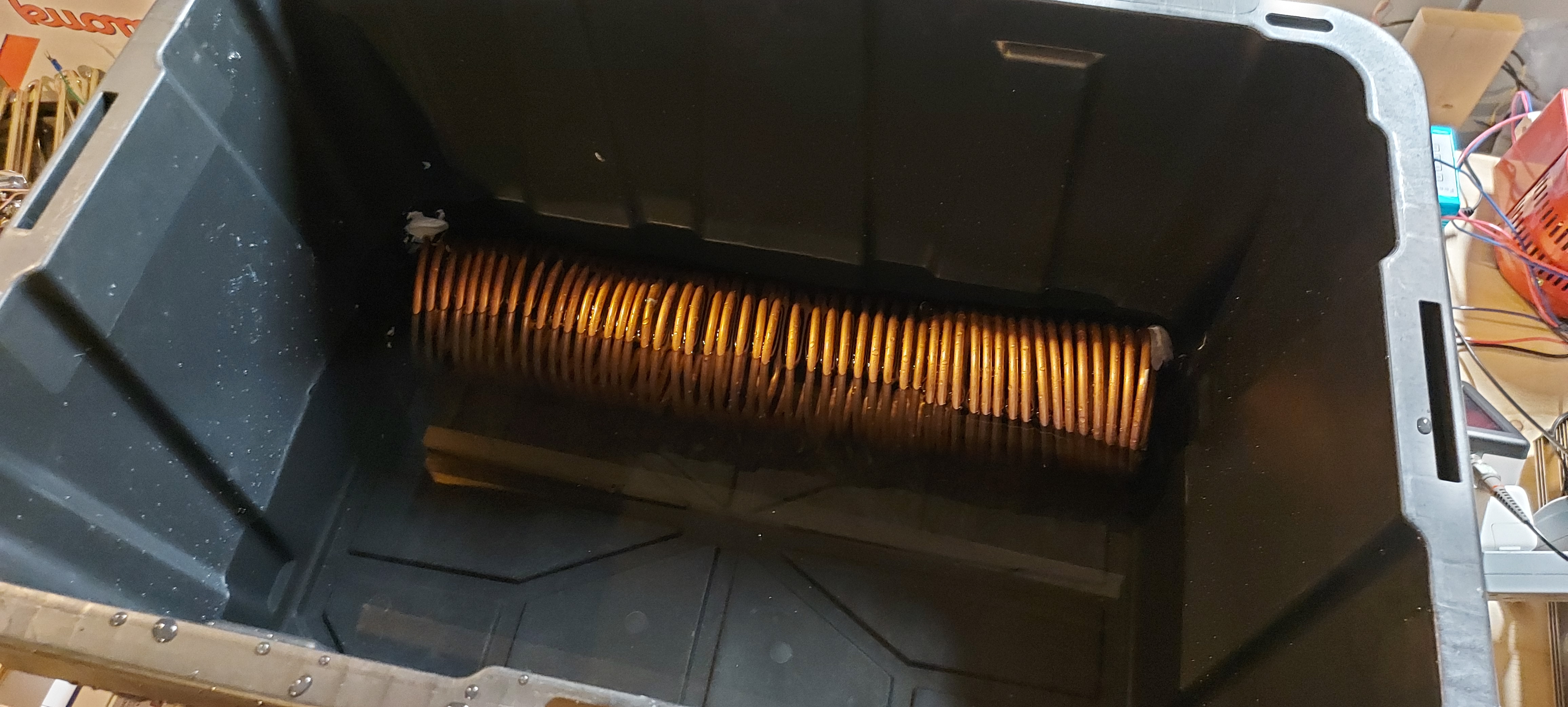

короче, после нескольких опытов
результаты такие
потребление 300вт, ток индуктора 70а,
27л воды нагревается на 1 градус за 10мин
Qдж = Мгр * 4.186 * (Т2-Т1), квч =Qдж / 3600000
Q = 27000 * 4.186 * 1 = 113022дж = 0.031квч
потребление 300вт за 10 мин = 0.05квч
тепловая эффективность 0.6

вывод простой, выход тепла такой же как на входе плюс потери преобразования,
т.е. не работает
