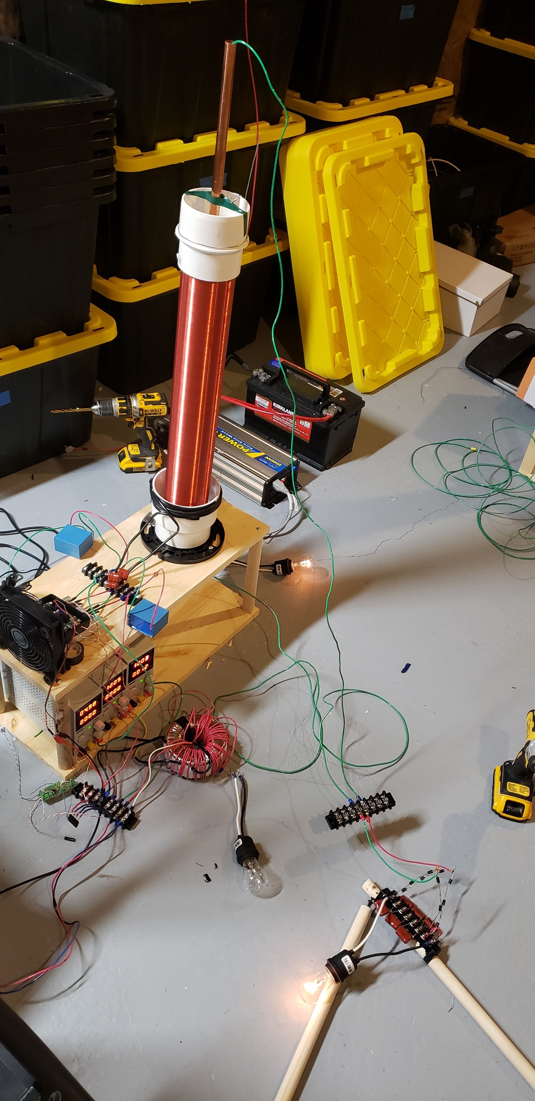

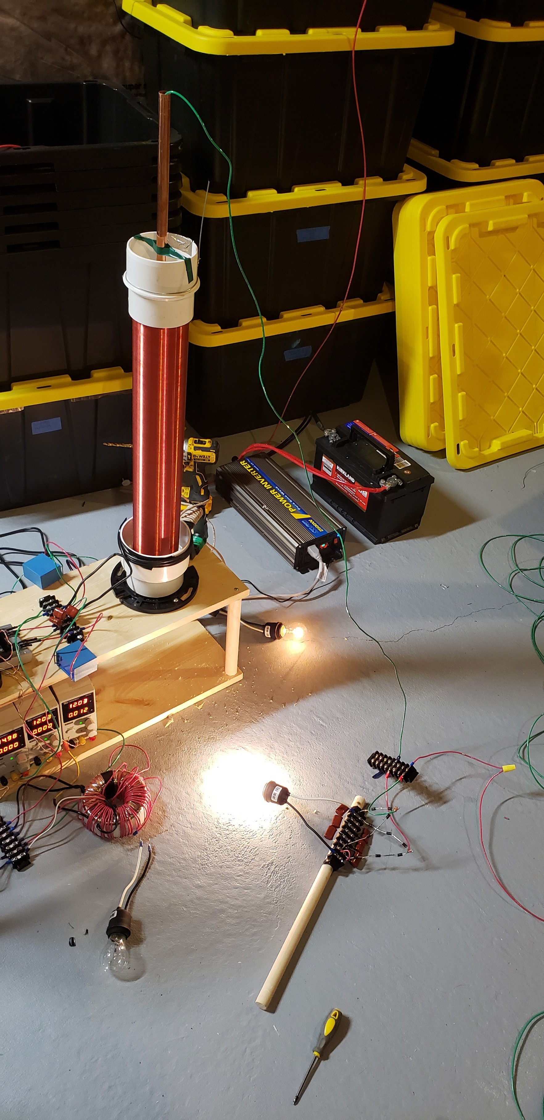

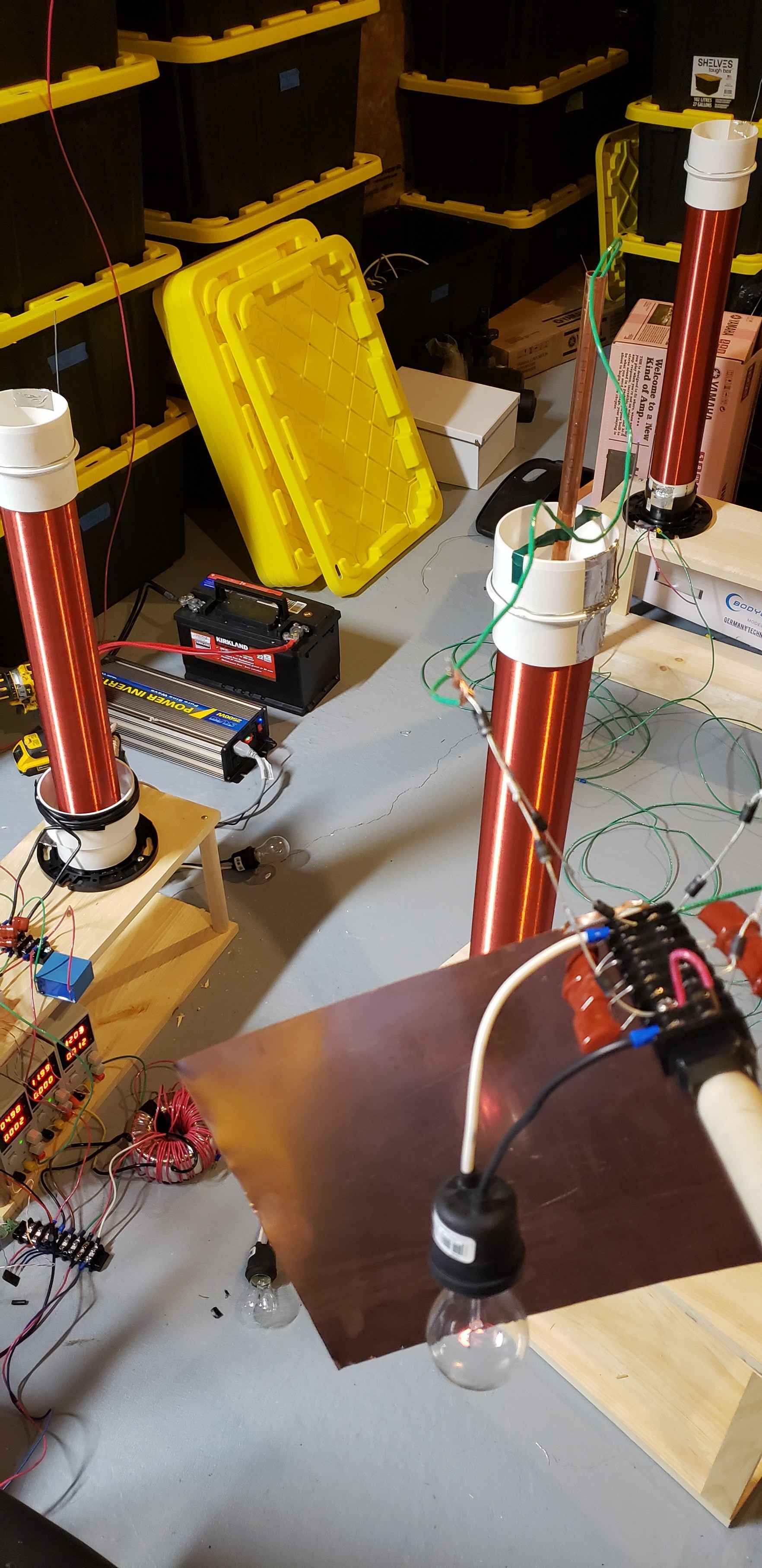

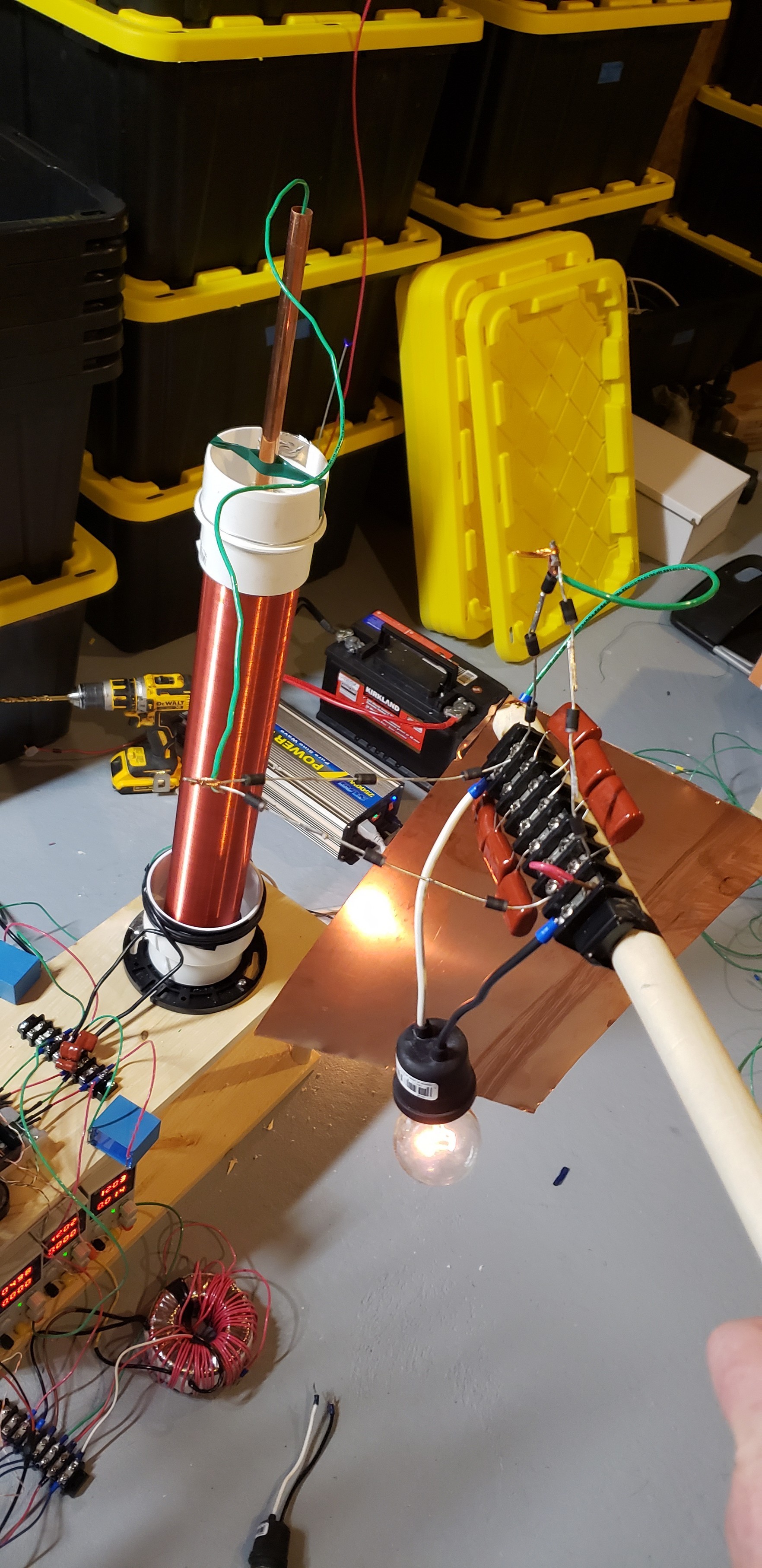

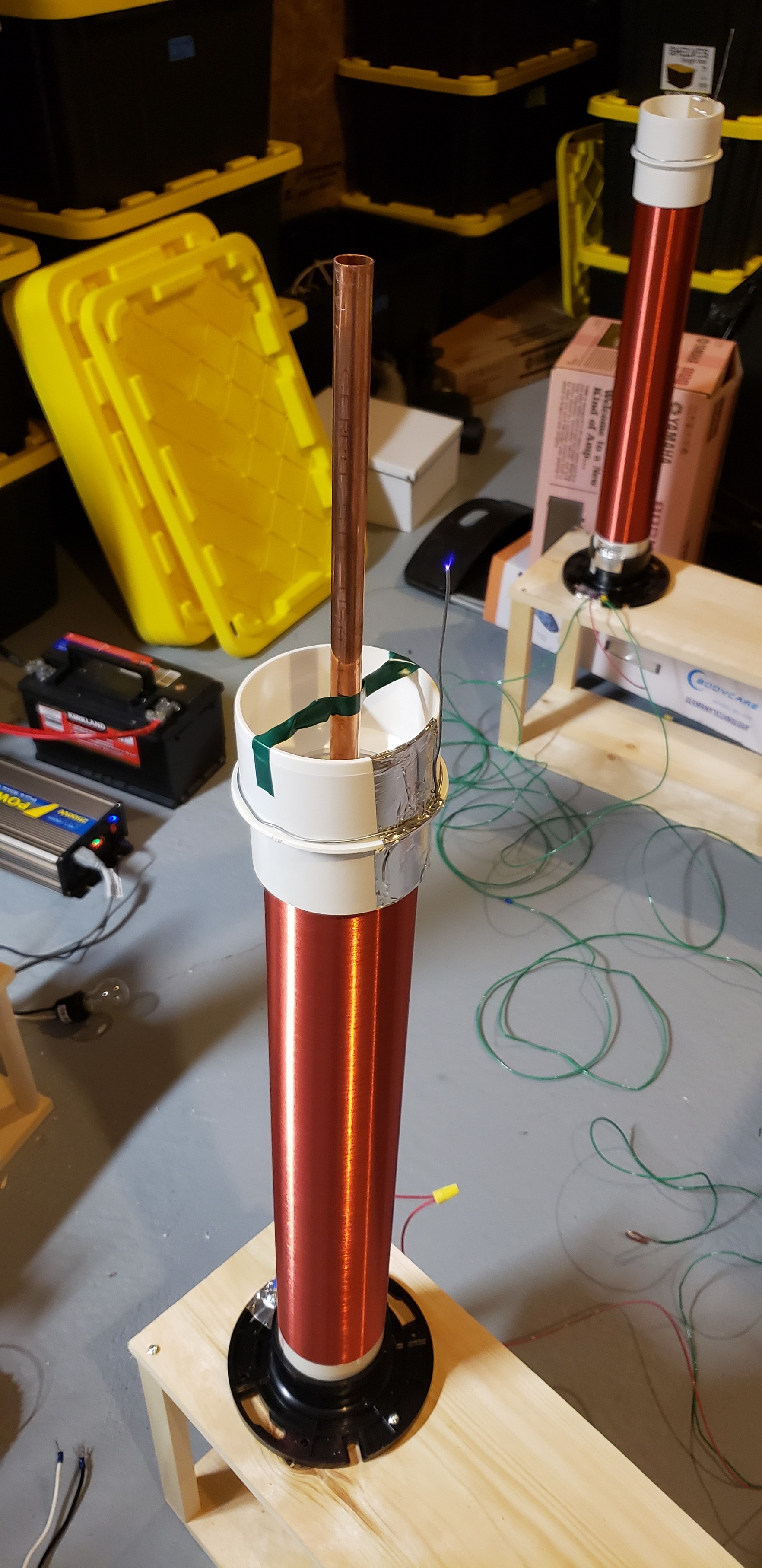

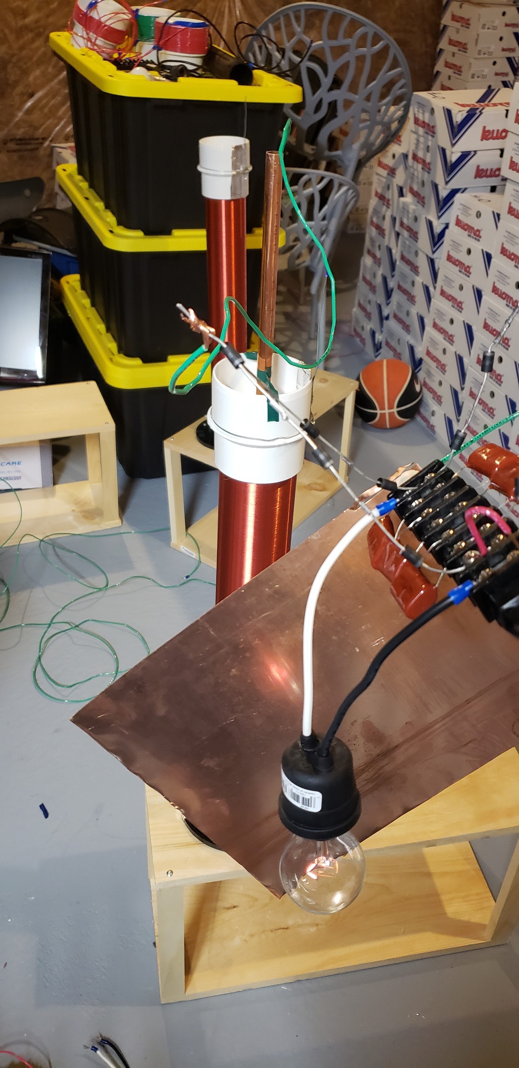

сегодня тестировал медную трубку в центре ТТ
много интересных наблюдений
трубка медная трубка в центре ТТ. уменьшает частоту резонанса ТТ на 10%
1. кз виток через медную трубку, лампа через мост и разрядник, горит почти в полный накал ярче чем лампа от вторички ТТ на землю
2. медная трубка внутри ТТ и антена подключены к мосту, лампа через мост и разрядник, горит с перекалом, ярче чем лампа от вторички ТТ на землю
3. медная трубка внутри ТТ и экран из меди подключены к мосту, лампа через мост и разрядник, горит в пол накала
4. Самое интересное, медная трубка внутри рядом стоящей ТТ. частоты задающей ТТ и рядом стоящей ТТ отличаются на 10%. казалось что не должно работать, но работает. на задающей ТТ нет короны, на ней стоит частота резонанса рядом стоящей ТТ, потребление 15вт она не в резонансе, но рядом стоящея ТТ самовозбуждается с большой короной.
этот эффект очень интересен, можно облучать зависимые теслы на часторе их резонанса слабым полем.
5. ну и вариант сьема с рядом стоящей ТТ, кран из меди подключены к мосту, лампа через мост и разрядник, горит немного, обратите внимание, лампа на задающей ТТ не горит
Спасибо сказали tokar_ev, valera28, val_128, 29jay, AndreyVK431
