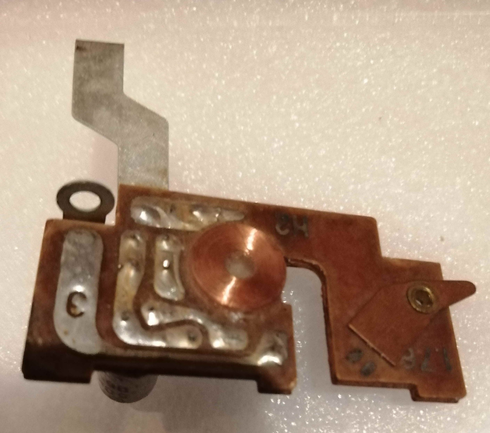

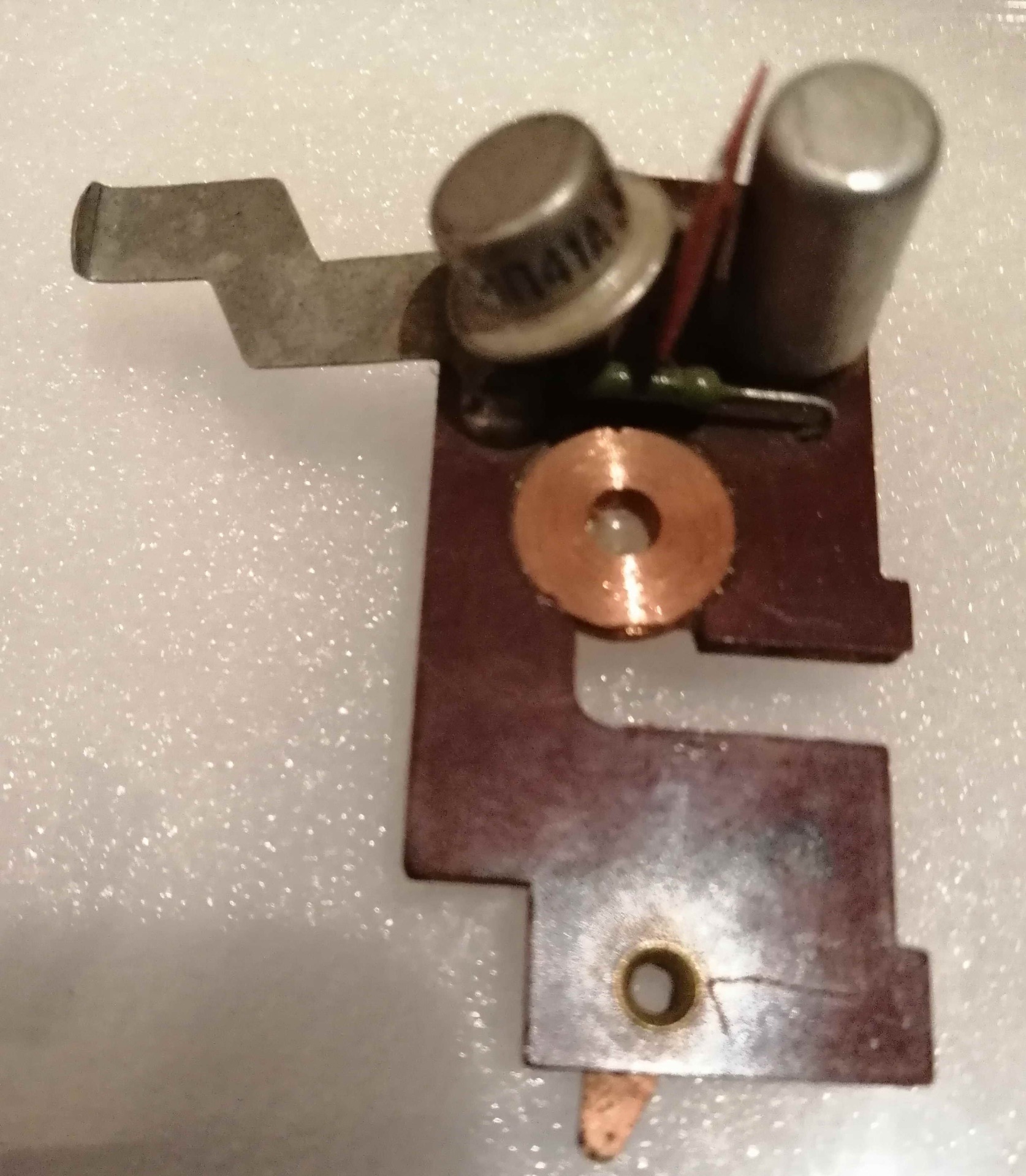

эта схемка качелей, из Юного техника )) Юрий М все напутал, как обычно, часы подаренные на сватьбу...
Модуль из часов с держателем для батарейки.

балоболка #214713
эт точно оно. у меня стоял транзистор мп42 и схема как я выкидывал. транзистор. диод который обратку в батарейку закидывал и катушка. я диод отпаивал работало без него
