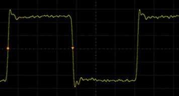

...Жаль что пока нельзя визуализировать эти переходные процессы, Благодаря этим переходным процессам и работает ZVS драйвер.
Почему нельзя визуализировать, эти всплески почти всегда видны на осциллограммах, мелкая затухающая волна на окончании фронта импульса.

Я имел ввиду , что когда идет переходной процесс, то ОЭДС контура закрывает на ZVS транзистор тот который включился первым, если в КК не будут условия для колебаний, драйвер не будет работать.
Переходной процесс длится десяток наносекунд, а ZVS работает на десятках и сотнях килогерц (период примерно от 2 мкс до 20 мкс.). Но в то же время, может являться лишь "затравочным" импульсом для запуска.
