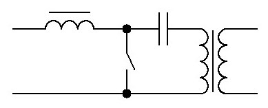

Стоит задача коммутировать конденсатор соединённый последовательно с первичной обмоткой сетевого трансформатора,на параллельное соединение с первичкой.
может есть у кого опыт сделать это очень просто,проще чем применять два ключа?

Добрый вечер, berendey!
Судя по тому, что Вы задаете этот вопрос не в профильном радио-форуме, устройство является достаточно нестандартным. Насколько возможно понять описанное Вами, упрощение этой задачи сводится к использованию пассивного (обычно, нелинейного) элемента в цепи ИП. Примерно так.
Эта топология широко использовалась здесь ранее. Вы можете заменить ключ на, например, разрядник и узнать в схеме различные прототипы. Затем она перекочевала в разнообразные устройства преобразования. Впрочем, полагаю, Вам это и так известно.
Если требуется разрыв в цепи ИП, управляемый двухтактный режим, введение второго ИП и т.п., без дополнительного ключа, в общем случае, не обойтись (если Ваши знания позволяют рассчитать МУ и Вас устроят режимы, некоторое упрощение возможно). Касательно комплексного решения, нужно понимать, что технически – это полумост. Отталкиваясь от этого, можно без труда подобрать вариант.
На современном этапе, использование ЗТ оправдано для токов выше 100 А и при полной обоснованности такого решения. В остальном, ЗТ – не самый распространенный, доступный и легко доставаемый прибор. Если у Вас нет вышеописанных противоречий, придется искать все параметры, исходя из типа имеющегося у Вас прибора (GTO, GST, IGCT, MCT) – т.к., управление отличается.
Если Вы имеете поздние отечественные раритеты ТЗ/ТЗА (КУ204/206 вряд ли Вас устроят по допустимым параметрам), то рассматривайте управление для GTO.
При требовании применения именно тиристоров, возможно, проще будет использовать обычный (SCR) – не запираемый вариант, дополнив его обвязкой по закрытию. Впрочем, многое зависит от режимов и параметров схемы, которые не были предоставлены.
Если заинтересует расширенная консультация, пишите здесь целевым образом. У меня будут некоторые условия, но в остальном, можно поискать решение, если позволит время и моего уровня знаний будет достаточно. К тому же, вера в чудеса подталкивает к ожиданию того, что Вы получите дополнительное мнение со стороны более грамотных коллег.
Не уверен, что появится ответ – у меня есть немного времени, напишу кратко.Стоит задача коммутировать конденсатор соединённый последовательно с первичной обмоткой сетевого трансформатора,на параллельное соединение с первичкой.
Предполагается, что у Вас нет трудностей с пониманием того, как работает тиристор, в т.ч., запираемый (ЗТ). В отечественной сфере доступной радиолитературы, в 70х годах прошлого века были неплохие публикации Дзюбина по теории и схемотехнике управления ЗТ, литература должна быть доступна в сети. Это очень в общем.кто работал с запираемыми тиристорами,какой правильный и эффективный ключ запирания?

Gur спасибо за столь развёрнутый ответ.
нарисованная схема не мой вариант.
мне нужно именно конденсатор отключить от сети и тут же подключить первичной обмотке трансформатора,придётся ставить два ключа.
запираемые тиристоры у меня ТЗ132,и управление запирания к ним есть,но очень сложное,возможно не очень оптимальное.
