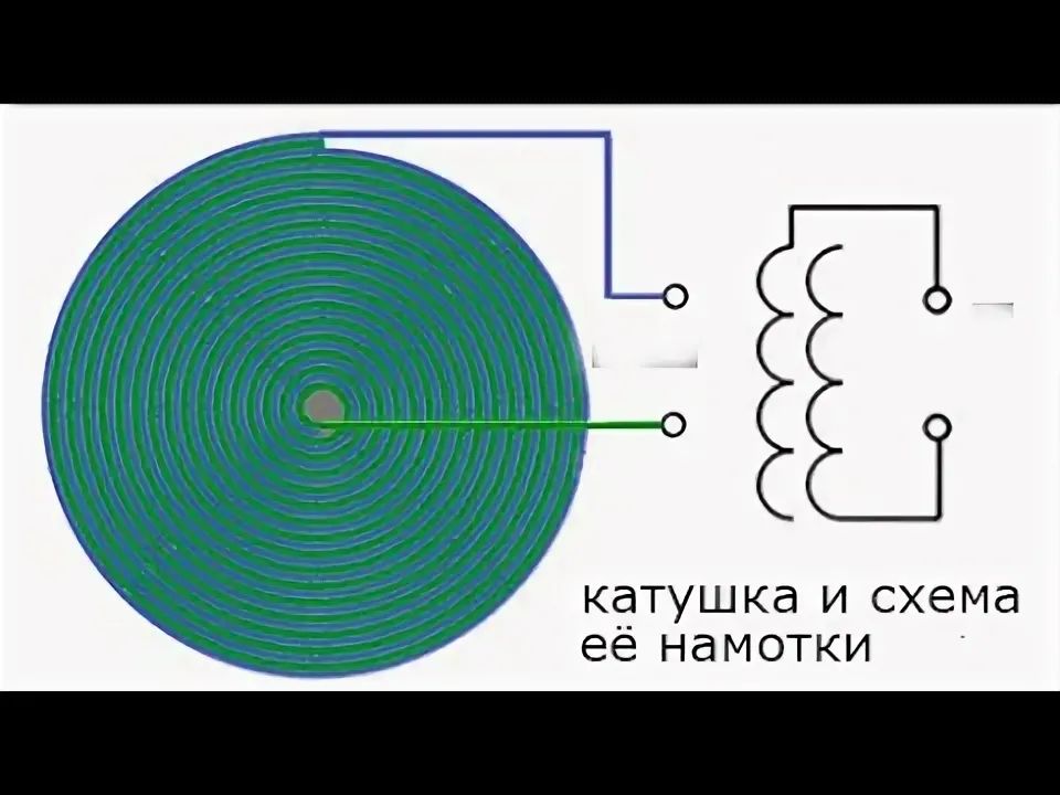

К которым доступа нет не закорочены?, и схему желательно где вообще стоит (хотя если честно в плоской особого смысла нет очень высокочастотный свой резонанс изза малой емкости и индуктивности)
При последовательном включении на всех частотах ток будет мизерный , это особенность бифиляра, выход, это зарядить до определенной напруги и смотреть на шунте после замыкания свободные затухающие колебания, либо наведением как в обратноходовике тож смотреть затухающие на шунте но тк диод не поставишь нужна большая скважность ИМХО.
зы ток будет больше чем коэф трансформации говорит эт тож особенность бифа, а напруга на свободных концах ток умножить на реактивное емкости катушки на частоте резонанса.
проще намотать цилиндрическую там параметры более адекватные можно задать.

именно так как нарисовано,не закорочены,в том вся проблема.

ЭТО не катуха, а КОНДЕНСАТОР ...такие кондеи делались ещё до рождения Мишина (старые ламповые приёмники) - подстроечники .
Если уж надо - таки бери обычный кондей ,,,а если нуно ПОЛЕ (электростатическое) не для медицины, - так транс Кулдошина в помощь !

это катушка Мишина для лечения.
показания тока нужны для понимания сколько нужно.
проблему решил.
доп транс с нагрузкой,вычислил,всё работает как надо.
