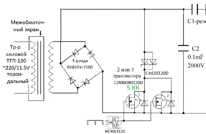

C2M0160120D MOSFET 1200 вольт 0.19 ома , 17А я думаю первого с головою хватит.
C2M0080120D MOSFET 1200 вольт 0.09 ома, 31А
CCS050M12CM2 MOSFET 1200 вольт 0.03 ома , 87А
CAS100H12AM1 MOSFET 1200 вольт 0.02 ома, 168А
вот коротилка назара, но Я бы не советовал её делать, А делать как автор предложил, у назара сильно много диодов напихано, где на каждом переходе идёт падения, хот он и в паралель два транзистора засунул, только толку от этого.

это повышающий ПН, а вероятно нужен понижающий... и далее полный мост для управления током Назар вроде с вышняком... но не хотит называть вещи своими именами,а это преобразователи... которые и в гондурасе ими остаются. В схеме также мост,емкость накопительная или батарея оных... далее понижающая схема на транзисторе... опять накопительная емкость и дроссель.... и только потом полный мост.а это четыре транзистора. Полумост всего лишь половина питающего напряжения и прочие вырожденные полумосты... Лучшее полный мост резонансный.. почему так, да все просто... переключение в ноле тока и напряжения,что повышает КПД... ну и образуется автоматом чистый синус,да и гармоники при делах,так как это аккурат третья гармоника... что то в районе 30 килогерц. Вот так просто настроить резонанс по осцилографу и чуток вниз опустить... самую малость, инерционность знаете ли...

Да и транзисторы Вы точно мучаете... и это тогда,когда у вас генр ключует затворы в жестком режиме,а это расход энергии... а можно в ноле тока и напряжения т.е совсем без затрат.
В любых полупроводниках потери переключения пропорциональны частоте и значению комутируемого тока. Если есть задача генерировать заданную частоту и управлять ею... переключать приборы без потерь т.е почти без потребления...об этом я сказал немного выше. А это предпологает использование переключаемых элементов с управлением током.
Как один из вариантов я и предложил свой вариант... и это не пустой звук.а практические наработки. В схеме используется понижающий источник тока и принципиально низкочастотный ,а далее идет инвертор уже высоко частотный до 30 килогерц и резонансный... где решением одной задачи достигается сразу два результата... При настроенной схеме рассеиваемая на транзисторах мощьность снижается настолько сильно, что позволяет использовать их применение при управлении мощьностью в нагрузке до 50 киловатт.
