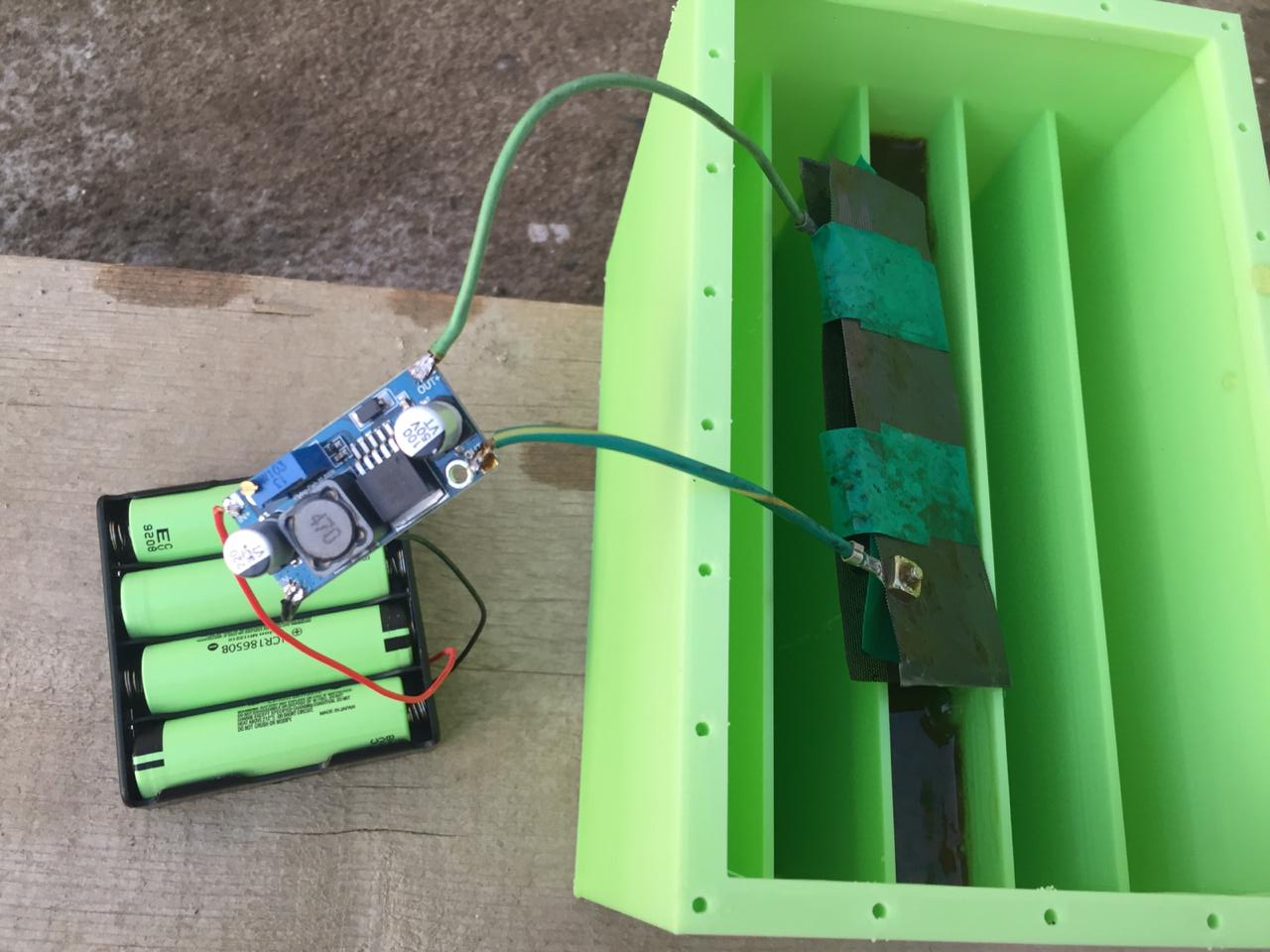

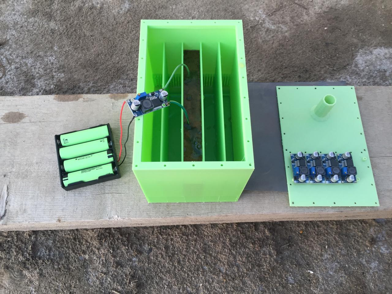

Пробный тест
DC-DC преобразователь повышающий - частоту заявляет 400 кГц.
Входное напряжение - 16В, Выходное - 20 В.
Электроды - сетка кинескопа.

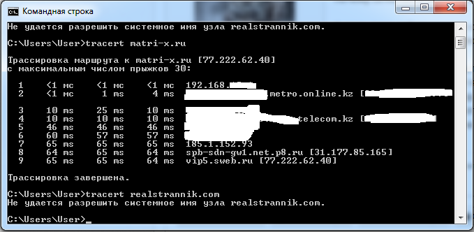

Прикол в том что, мне сейчас уже не доступен этот сайт реалстранник. Вышел через Тор броузер. Хром не открывает.
Трассеровка молчит.

Сделал нормальным электроды, из того же сетки.
Пробовал, шипит. Но не очень пузыри.
Замерял, потребляет ток с преобразователем 1.7А. напрямую 0.9А.
Напряжение 16.2В.
Видимо эта сетка не подойдет. Нужно попробовать из Алюминий и Сплавю железа. Вместо DC-DC преобразователя - реле.
