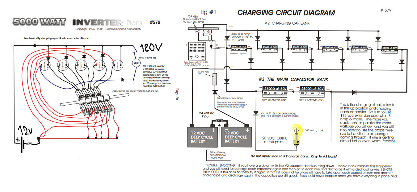

Я всегда ищу аналогии во пожалуйста конденсаторный повышающий инвертор
скачать можно архив с пдф с моего ресурса: ua-hho.do.am/load/invertor_5000_vt/1-1-0-18
дата загрузки: 9-12-2011 Источник где я взял бывший форум КУБЕР
всем приятного изучения и сравнения.

Прототип. Схема. Принцип. Альтернативный метод использования электроэнергии #171142
www.qrz.ru/schemes/contribute/power/preo...satorah-13-shem.html
Преобразователи напряжения кольцевого типа на модулируемых конденсаторах (рис. 2.15) содержат последовательнозамкнутую цепочку из конденсаторов с модулируемой емкостью, разделенных диодными ключами. Запуск преобразователя осуществляется кратковременной подачей напряжения на один из конденсаторов.
При изменении емкости конденсаторов, роторы которых заземлены и вращаются синхронно со сдвигом по фазе, происходит «перекачка» энергии по последовательной замкнутой в кольцо диодно-емкостной цепочке с нарастанием выходного напряжения. Параллельно одному из конденсаторов включен электрический разрядник. Когда напряжение на этом конденсаторе превысит напряжение пробоя разрядника, происходит разряд конденсатора на сопротивление нагрузки, и на конденсатор подают новую порцию энергии от источника питания.
5 года 4 нед. назад 5 года 4 нед. назад от maxsysK.
