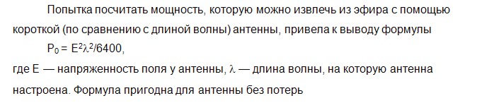

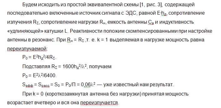

jay80 пишет: Конвертр перечитай внимательно это и пример из книги
Суть таких законов в том, что некая физическая величина распространяется из центра равномерно во все стороны
Надеюсь ты различаешь "от" и "к"))))
А что, в данном случае к "к" может прийти не с "от", а еще откуда-то?
Попытайтесь еще раз вдуматься в мной изложенное, вы не поняли главное: как может "физическая величина" распределиться по площади поверхности, увеличившейся в 2-й степени и ослабиться лишь в первой?
