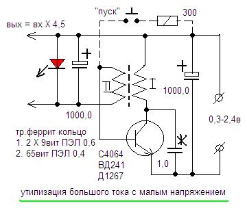

Изначально /Дж.вор/ был предназначен для "высасывания" остатка энергии из разряженного элемента (1,5в) , а не для эксов по добыче СЭ.
КПД исходника около 70% ...схемка простецкая лежит на казусе...сайтом руководит модер с протёкшей крышей...
Кидает претензии к запятым/точкам ...
Схемка на сайте , конечно, изображена по типу - /маманегорюй!/ .
Когда привёл её в порядок - оказался обычный блокинг . Запускается от 0,3в (в этом случае требует цепь принудительного запуска)

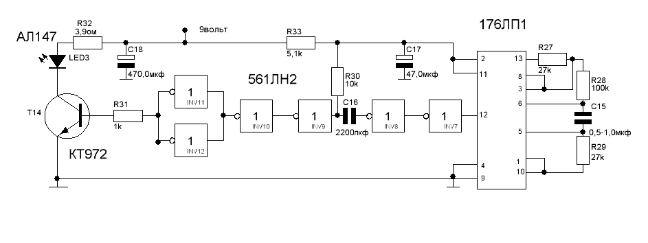

херня всё это в журнале радио была такая схемка для охранной сигнализации
кроны хватало на 3 месяца непрерывной работы. через линзы тут и там луч бил на 5 км правда диода хватало на 2 месяца непрерывной работы. диод просто садился. очень ярко горел обычный светодиод
джоуль вор это для лохов никакой экономии тут нет
