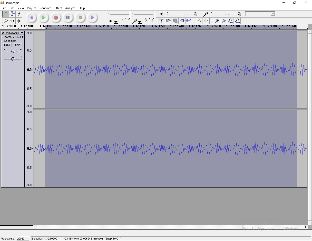

Вот звуковая дорожка генератора Далли на природе до включения нс импульсов. Я очень точно высчитал частоту и частота ТЛ-ки получаеться 1001.929642274016. То есть грубо 1002 герца. А у него где на столе, там у него в рубку помещаеться 5 волн, это после включения ГНСИ. А сама частота колебательного контура получаеться в этом видео на природе до включения ГНСИ грубо 4008 герц.
Ещё там где дома. Есть увеличение громкости после включения ГНСИ, а где на природе, там нет увеличения громкости.
А на природе после включения ГНСИ частота этих рыбок становиться 938.458761956326 герц. То есть грубо 938 герц.
Ну а на природе после включения нагрузки получаеться какбы 900.042354934338 герц, грубо 900 герц на другом месте высчитал 901 герц. И там каждую пятую волну какбы бьёт тл-ка и тогда получаетьсячя Лц резонанс 4500 герц.
Частота в видео, где у него на столе установка, рыбок с включённом ГНСИ 915.28526390724 герц, грубо 915 герц. Перед включением ГНСи частоту трудно узнать, потому что музыка играет. Как писал, помещаеться, как бы пять волн в одну рыбку. То частота умножив на 5 получаеться 4576.4263195362 или грубо 4576 герц.
Там пока он не включит нагрузку на блок питания не пойдёт питание. Тл-ка изменяет частоту от наводок, видемо, после включения ГНСИ. Когда на столе включает нагрузку, звук писка никак не меняеться, на природе слабо изменяеться. Предполагаю, та установка что на столе могла бы потянуть больше нагрузку, она лучше была настроенна (земля короче, может лучше влияла).
