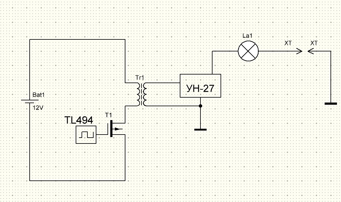

Не проверял пока). В общем с умножителем и ТВСом зажёг лампу 95W, при чём на резонансной частоте 45 кГц чуть тлеет нить накала. Если опускаю частоту, то горит ярче, максимум на 14,5кГц, скважность близко к 50% (где то около 42-45%), если уменьшать, то яркость падает. Питание 12V ток 2.2А, при увеличении питания можно зажечь лампу с перенакалом но и ток увеличивается до 5А. Также влияет величина зазора и материал разрядника. Думаю нужно поиграть с первичкой ТВСа на тему загнать её в резонанс подобрать ёмкость в параллель.

Валерий Лапутько #188338
dima085 пишет:
Джей привет! Думаешь последовательно разряднику ёмкость поставить?
Дима085 привет! Да, вместе с резистором.

Валерий Лапутько #188339
я там лампу не правильно нарисовал, она стоит перед разрядником, сразу после умножителя как тут.

Валерий Лапутько #188342
Дима, а ты пробовал после разрядника??? Если мне память не изменяет, на первой схеме разрядника не было.

Валерий Лапутько #188344
29jay пишет: Дима, а ты пробовал после разрядника??? Если мне память не изменяет, на первой схеме разрядника не было.
Попробовал сейчас, разницы не увидел, светит так же, жрёт так же)), схемы без разрядника я у него вообще не видел.
И ещё, прихожу к выводу что когда прогонял ТВСку генератором нашёл резонанс на частоте 45кГц потому что повлияла ёмкость щупов осциллографа, есть мысли как по другому подключить осла?

Валерий Лапутько #188362
Подскажи Дима - ты мотал первичку ТВС сколько витков?.
И еще рекомендовали на концы разрядника ставить шарики от подшипника миллиметра 3-5...

Валерий Лапутько #188369
Привет. На ТВС первичка у меня была 12 витков 1,5 кв.мм. многожилка. Запускал с пуш пула одним плечом. На ТДКСе 2Х8 витков + поставил резонансную ёмкость 0,27 мкф (от индукционки) без ёмкости потребление около 4А, запуск с пуш пула лампа 150вт светит в половину накала т.е. на 75 Вт, ну потребление тоже в этом же районе. На счёт шариков надо попробовать, на сколько я помню электрофорка без шаров не работает (хотя видел её лет 40 назад, когда в школе учился)), да и у Тариэля на видео с банкой на разряднике какие то набалдажники присутствуют, думаю не просто так...
