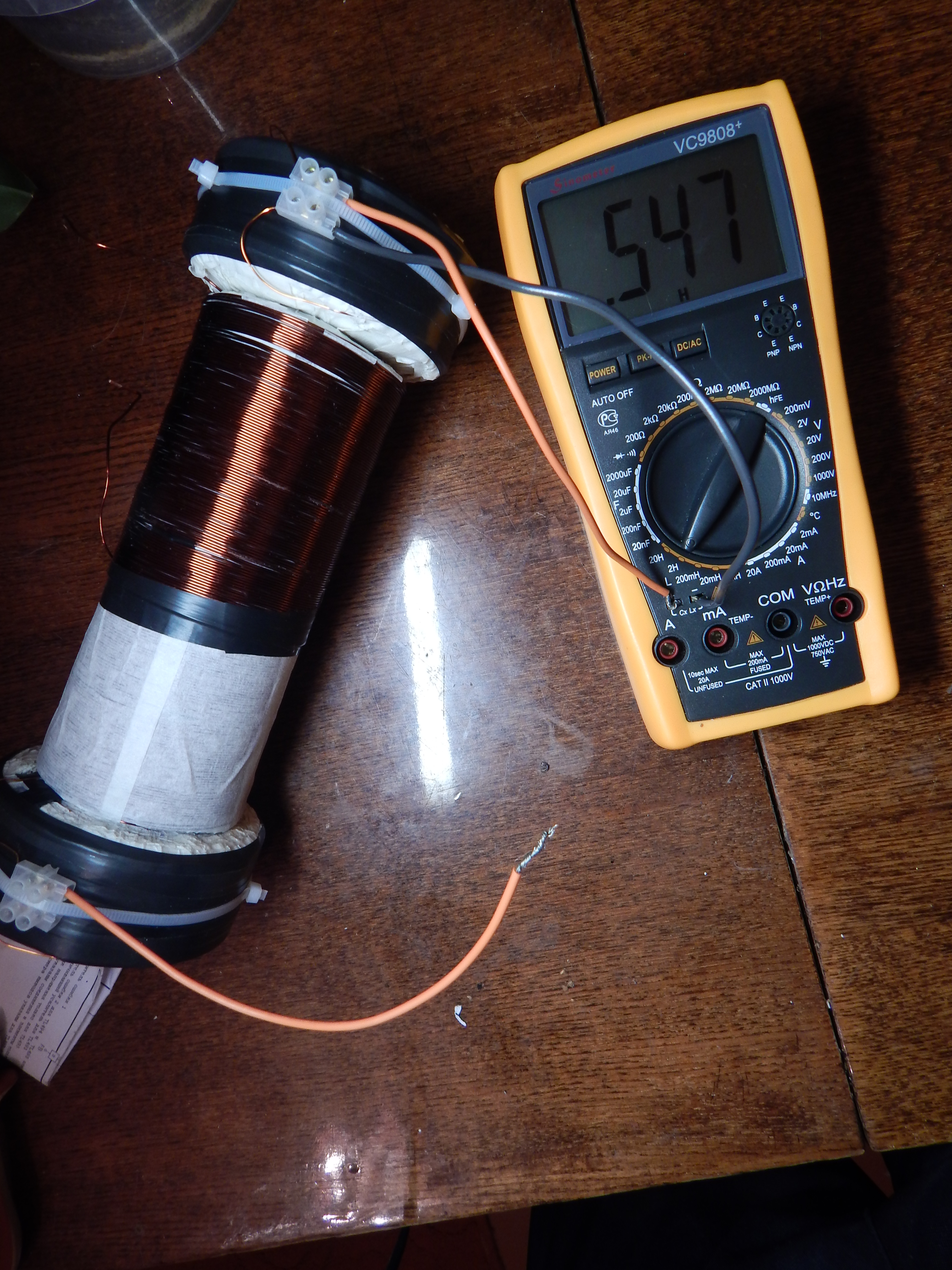

На чём мы там остановились?
Дела такие... Прошлые катушки модуляции поля имели относительно малую индуктивность, и чтоб выйти на более-менее низкие частоты (расчетная на съеме должна быть около 3-4 кГц) варианта было 2, первый набирать большую ёмкость на контуре модуляторов, ну и второй вариант повышать индуктивность катушек-модуляторов магнитного поля методом - тупо намотать новые. Собственно вторым путём я и пошёл, попутно поменяв еще ряд конструктива....
Из изменений:
-новые катушки модуляции
-новая катушка съема
-изменена длина сердечника
- решил применить немного иные детали в узле модуляции поля, это с одной стороны не существенно, ибо не меняет общего принципа работы.
с другой стороны фронты сигнала подающегося на катушки раскачки поля играют далеко не последнюю роль, а сами фронты очевидно, что зависят от работы моста. В любом случае осталась пред идущая схема управления модуляторами (я её выкладывал ранее, там ТЛ-ка и мост) так же собрал другую, генератор на контроллере arduino, в качестве моста полностью запаралелены 2 модуля
каждый модуль имеет 2 выходы каждый выход держит 2А тока макс, выходы запаралелены, и того 4А держит каждый мост, оба моста тоже запаралелены друг с другом, по идеи получен мост на 8А, не кидайте ссаные тряпки, знаю что огород, надоело паять, решил сколхозить из готовых модулей.
Как писал выше из сердечника убрал 2 кольца, он покороче стал, хоть магниты и мощные, но полностью они сердечник полем не пробивали, сейчас вроде всё норм.
Ниже фотки разных замеров, от этих данных будем плясать дальше.
Все фотографии ниже тыкабельны мышой для увеличения

как уже писал выше, сердечник укоротил, топология катушки съема разумеется поменялась, это новая катушка съёма, провод тот же, длина провода та же, изменилась длина катушки, самоустранились боковые доп. слои намотки, скажу сразу эта катушка в принципе не жизнеспособна, нет боковых обмоток, а как раз по краям напряжённость магнитного поля достигает своего относительного максимума, там нужно мотать доп слои в стиле аля гантелья. Сразу не стал мотать правильно т.к. мне кажется сам провод тонковат, и особо ловить в плате тока с него нечего (показали прошлые эксы) а мотал ее только из соображений проведения опытов и наблюдением за установкой, так сказать снять основные показания и опорные данные, на основании которых и будет дальнейшая свястопляска.
Новая катушка съема, замеры на воздухе

Вот новые модуляторы.
Характеристики:
провод примерно 700 метров 0.45 всего
примерно 350 метров на каждый ушло
кол-во слоёв 27
кол-во витков в слое примерно 52, мотал вручную, кол-во витков на слое +- может гулять
замеры на воздухе первого
и второго
вот их замеры на сердечнике с установленной катушкой съема

модуляторы соединены последовательно, катушка съёма установлена и её выход разомкнут в такой цепочке они будут работать дальше
тут хЫтайской мультиТестер тот который определяем сам детали и номиналы послал меня подальше, говорит мол это не катушка а кондентсатор на сколько то там пикоф ))) похоже это из за индуктивности хорошо так под 1 Генри, заодно и узнали пределы измерений хЫтайского чудо тестера, пришлось измерять нормальными приборами
выход катушки съема замкнут накоротко
