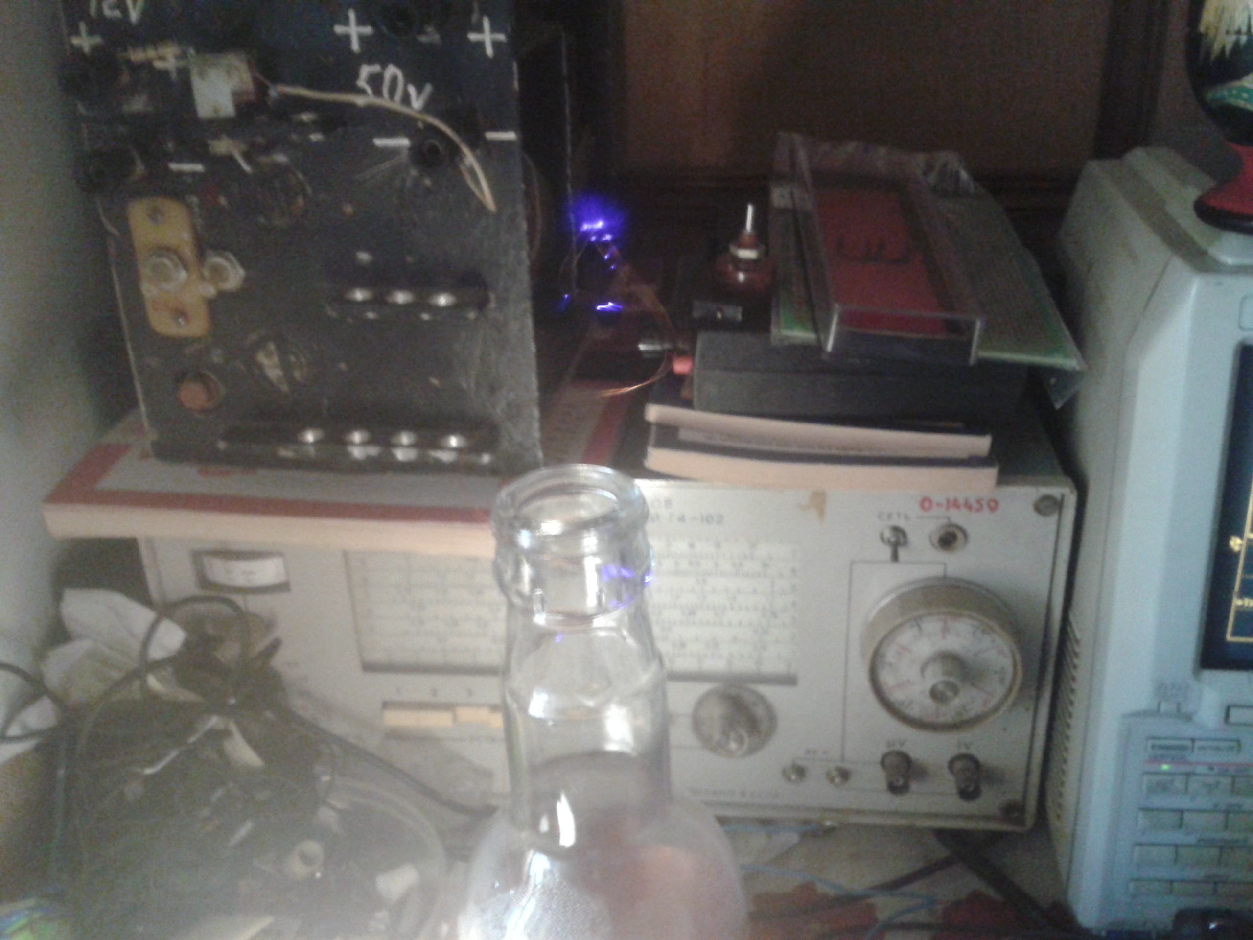

29jay пишет: Дроссели на банке :woohoo:
Я пробовал, улучшения есть, но как мне показалось - незначительные

Схемы качеров и их исполнение #112832
Осталось налить воды,поставить рядом пятюшки с водой,и начать пугать соседей самовключением света:whistle: :dry:

Схемы качеров и их исполнение #112836
В целом удобно, если нужно разогреть жидкость, но наливать можно не более 30% по высоте, иначе жидкость заглушит весь процесс
