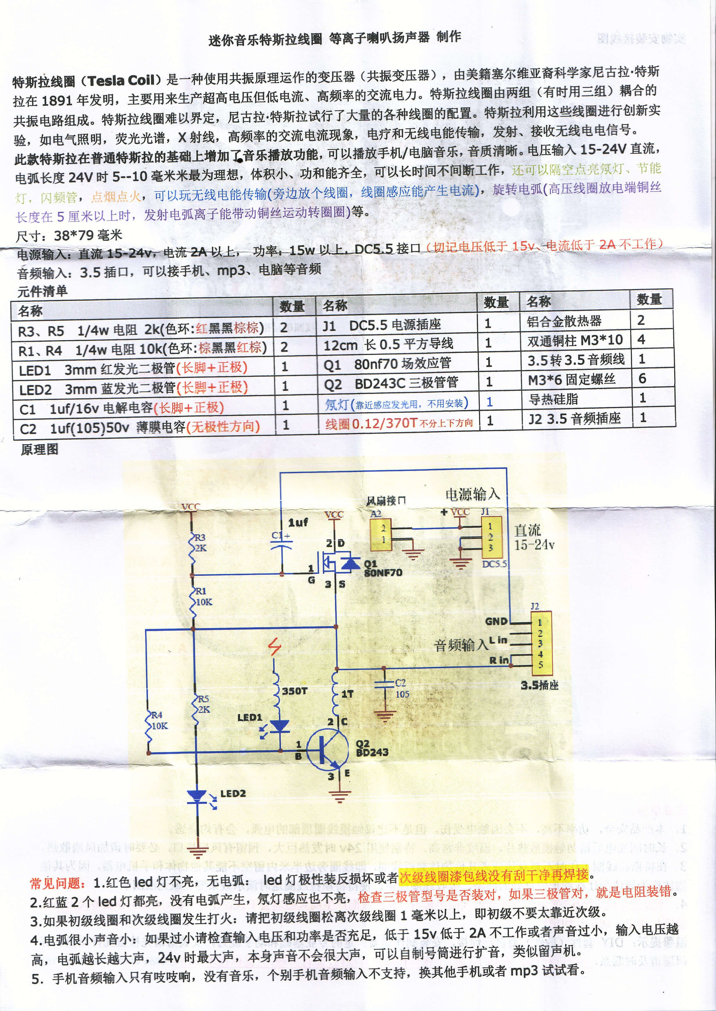

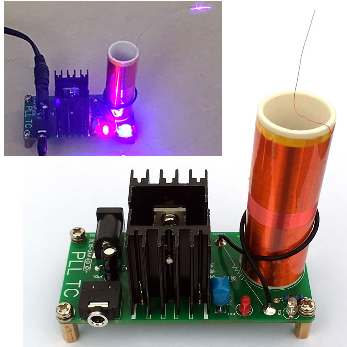

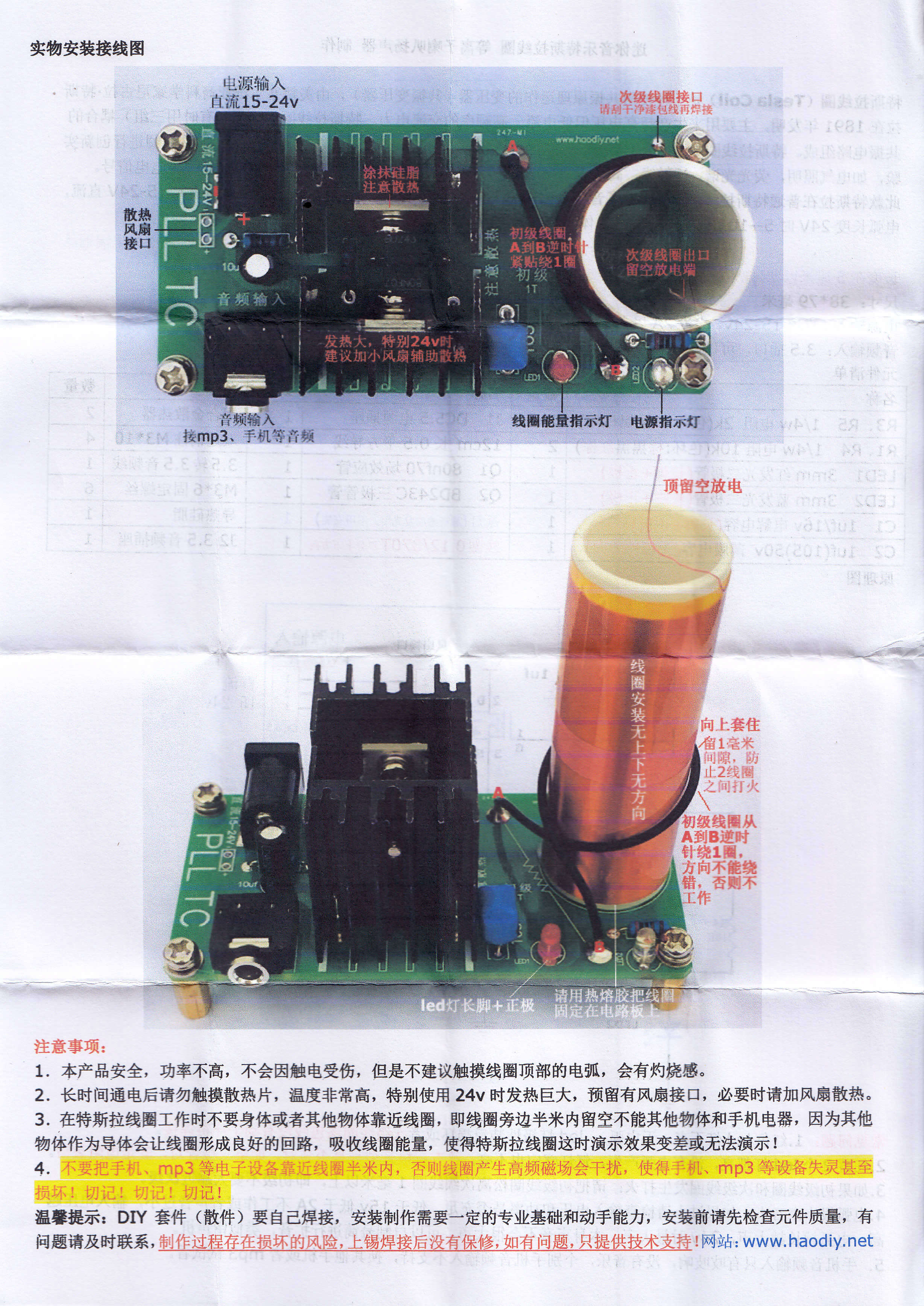

Качер с аудиомодуляцией от Китайских коллег. Музычка слабо играет но слышно отчётливо. Транзисторы жутко греются нужно ставить вентилятор. Катушка 20 на 60 мм.
Принципиальная схема [ Нажмите, чтобы развернуть ]
8 года 10 мес. назад 8 года 10 мес. назад от 29jay.
Схемы качеров и их исполнение #86352
не просто греются,они кипяток,единственное,что пригодилось, это катушка,отлично намотана кстати..
лучше всего работала игрушка,от 12в батареек.
