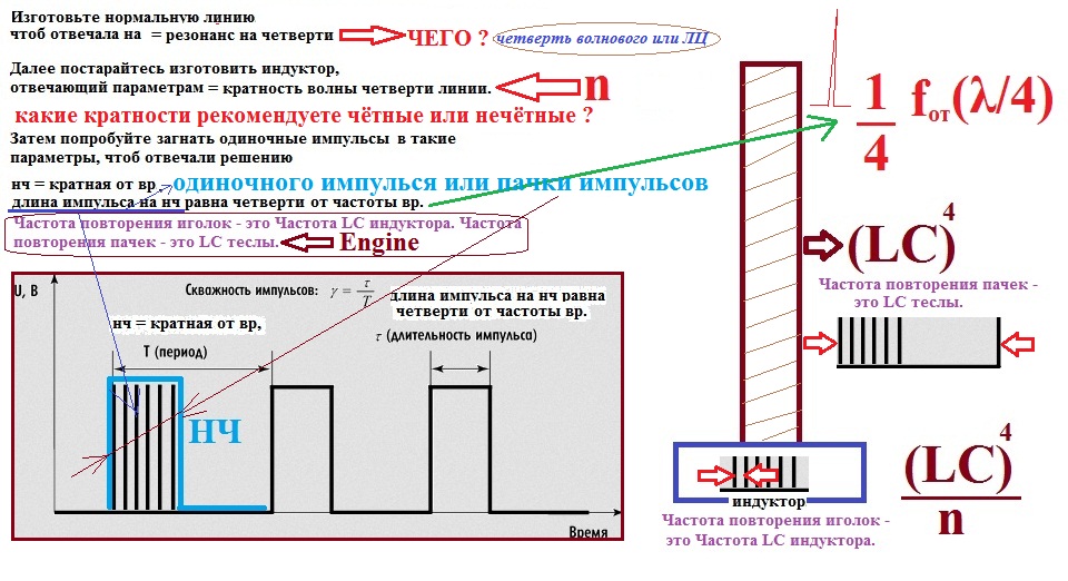

Ув. Вячеслав-Рига,
Граната ничего не должна.!! Её можно брать и 40м и 400м. !! И что для 3-5МГц ? λ/4 частота (гармоника) трансмиссионой линии гранаты (ВР) или ЛЦ гранаты? Какая-то несуразица.!
