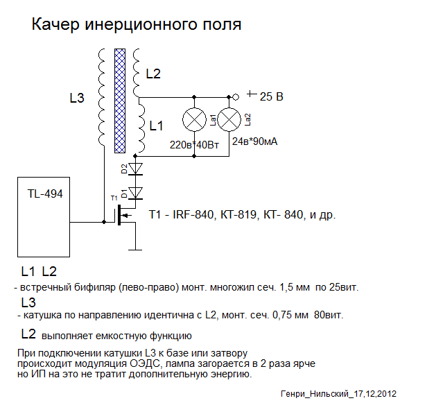

Переношу сюда свой пост из ветки Шамана. Т.к. этот опыт имеет в основе качер Бровина В.И.
Опыт показывает принцип получения СЭ, и доказывает воочию для любого "фомы неверующего" что СЭ существует и его легко можно получить.
установки Васмуса и Капанадзе имеют общий принцип, это безусловно верно, стоит добавить сюда Пантюхова.. Лично мой опыт подсказал какой принцип.
Я назвал этот опыт "качер инерционного поля". Его принцип прост.
Делается качер, который подключается не правильно. Т.е. полярность индуктора должна быть такой, чтобы качер не генерил и не запускался. НО, запускался в момент обратной индукции управляющего импульса. Управляющий импульс подаём на индуктор с внешнего генератора, получая ОЭДС. И в зоне этой ОЭДС наблюдаем работу качера.
Этот опыт я считаю фундаментальным. В первую очередь по тому, что он показывает нам принцип получения СЭ.
Каждый кто повторит этот опыт сразу понимает всё. Опыт прост в настройке, он копеечный по стоимости, я собирал такие качеры на всём что только можно раскачать.
Ударяем на одной частоте, а принимаем ответку на частоте в 10 раз большей. Вот и весь принцип. Схему прилагаю:
Прошу обратить особое внимание! Качерную ОС нужно контролировать, не давать качеру захватывать зону прямого хода, иначе он пойдёт в разнос и весь опыт прахом... Просто будет работать один только качер.

Генри_Нильский пишет:
Спасибо за опыт. Дайте плз. разъяснение по лампочкам: почему две, на разные токи? В цепи 40-ваттки стоит диод в обратном включении (на схеме не раобрать)? Если так, то эта лампа работает только от оэдс; на ней и смотрим прибавку?

Генри Нильский, форма обмоток имеет значение, их взаимное расположение? Сердечники? У вас на трубе намотано? Бровин мотал качеры на ладонь буквально...

Генри_Нильский опыт интересный ,но глядя на схему возникает вопрос
А если выкинуть L3 и подать вч мгц на базу транзистора результат вероятно будет тот же самый.
Это же происходит и вашей схеме.
Когда вы подаёте нч у вас катушка L1 не в резонансе и кпд ноль целых хрен десятых
когда вы подключаете L3 схема превращается в резонансный автогенератор кпд повышается до 50--60 процентов.

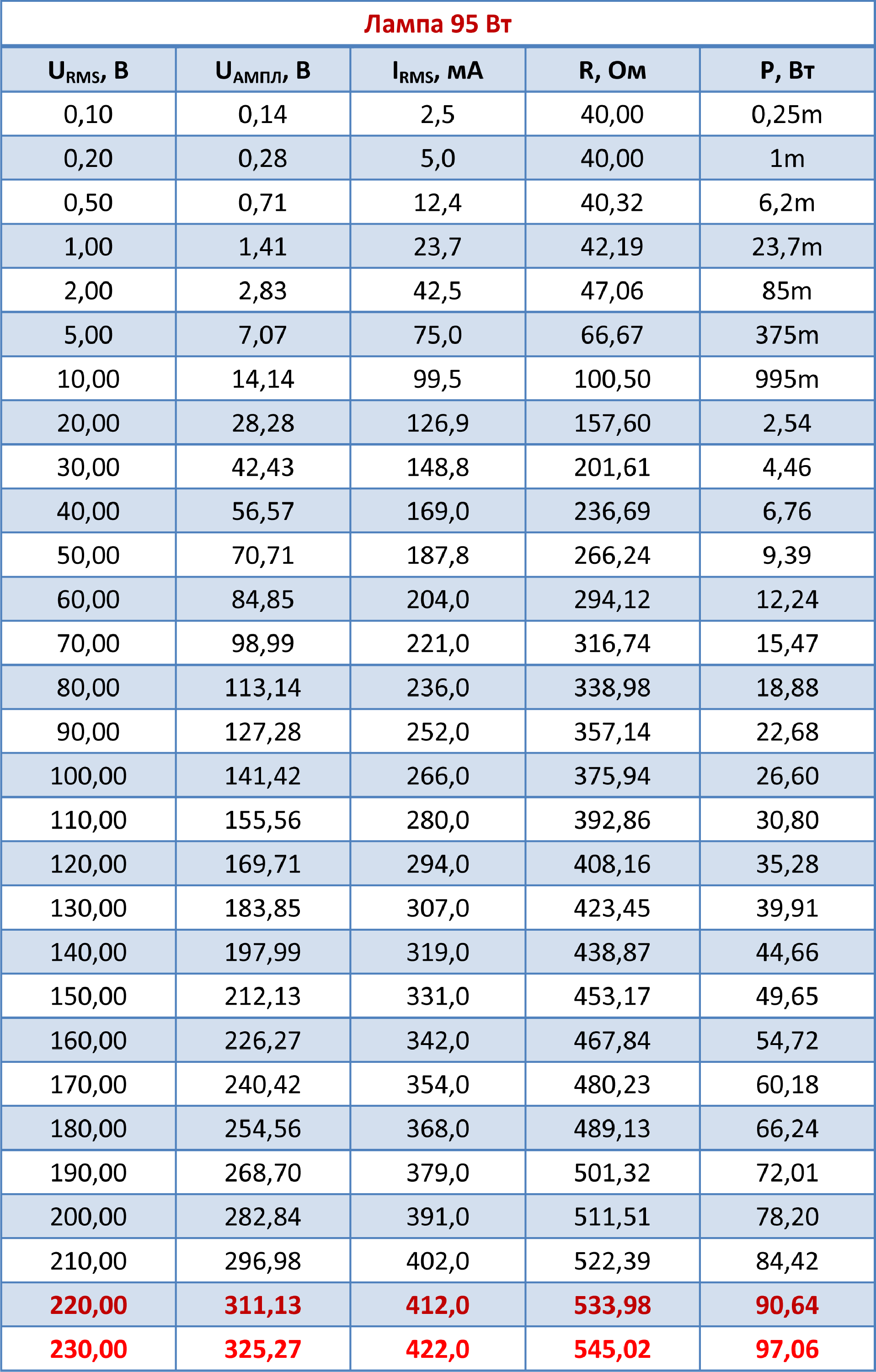

Более того у вас лампы включены параллельно , одна из них маломощная двухватная на 24в и она не сгорает а это говорит о том
что реальное напряжение на лампах не превышает 24вольта а значит мощность потребляемая лампой 220в 40вт очень мала и горит она слабо.
Например лампа 95вт 220в при таком низком напряжении 24в будет потреблять всего около 2,5вт
И самый главный вопрос ,как вы определили что это СЕ?
