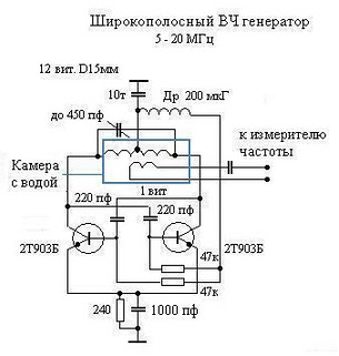

Попалась информация со старого странника от Генри_Нильского. Я думаю, если это подтвердится, то для тех, кто в теме это будет интересно, т.к. соорудить простейший качер на частоту порядка 13,56 МГц (или ее субгармоники) большой проблемы не составляет. Главное преимущества данного подхода в том, что энергию, вырабатываемую качером напрямую с высоким КПД используют для электролиза, ну а дальше уже гремучий газ можно по назначению (развязав водным затвором).
Генри_Нильский.
Это ванночка в которой радиатор-пластина 30х30х4мм транзистора качера кт602БМ стоит. Я ещё помню точно - плюсовой провод свисал в воду! Получилась частотная цепь от ИНДУКТОРА в воде и пошёл водород - как у меня коморка не взорвалась?
А проверить то легко! Возьмите два проводка от ИНДУКТОРА работающего качера, прицепите к ним две пластинки и окуните в простую, водопроводную воду. Питание пластин (электролизера) осуществить от ИНДУКТОРА. (Питание ячейки беру от минуса и верха (30витка) индуктора.)
КПД частотного электролиза воды примерно 700%. И будете получать сверхдешевый ННО, почти водород, только поаккуратнее поджигайте. А то у меня соседка прибежала от хлопка.
Качер маломощный на кт602БМ радиатор-пластина 30х30х4мм. Питание через трансформатор ТВК со вторичек последовательно 43V, ток х.з. прибор глючит. Индуктор 30-вит отвод от-8вит диаметр провода -0.75мм диаметр индуктора – 35мм, ВВ намотана от балды на тубе от холодной сварки проводом 0.07мм намотка правая, стримера нет, при касании металла искра щелкает, пальцем – кусается, воняет шкура. Рядом 9ват ЛДСка горит на расстоянии до 200мм.
При подключении к ячейке, выделение гремучки больше на минусовом электроде, транзистор на ощупь явно холоднее по отношению к контрольному куску металла. ЛДСка тухнет. Вода рыжеет. За это время без ячейки, разогрев радиатора до 30-40 гр.

2577599
Сообщений: 76
Схемы качеров и их исполнение #54322
Как один из вариантов.
