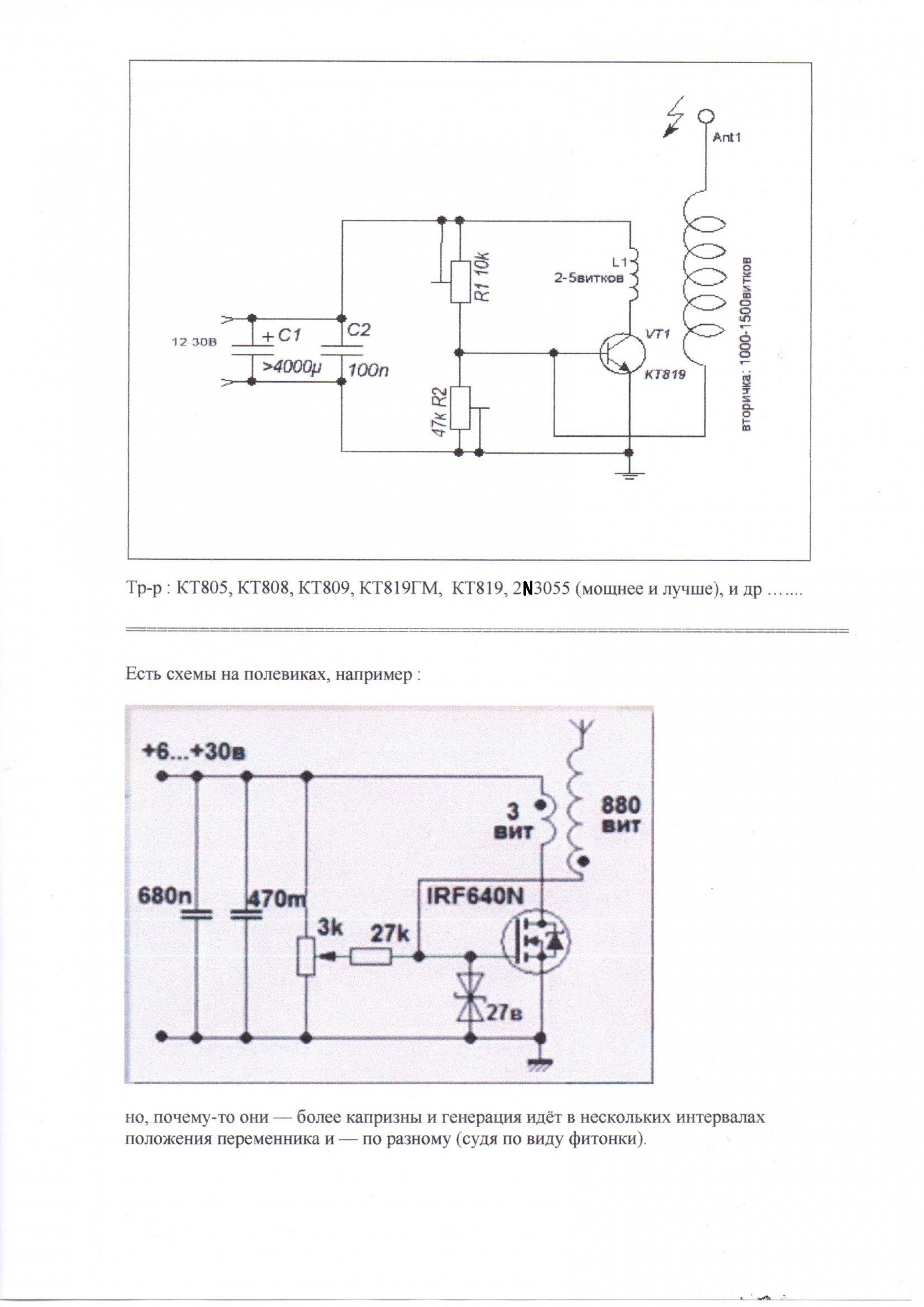

Ув. Господа, может я чего-то и пропустил, но -
подскажите, пожалуйста, на каком транзюке можно создать МАКСИМАЛЬНО МОЩНЫЙ качер ???
Желательно - на БИПОЛЯРНОМ, нежели на полевике, поскольку на собственном опыте убедился, что на биполярниках получается лучше. Исследовал 2 схемы, на полевике работает коряво, фитонка - МЕНЬШЕ, ЛДС горят хуже и т.п.....
Правда, возможно мой опыт субъективен, поскольку намотанные катушки (первичка, вторичка) были одними и теми же, а намотаны они были - "от балды".
Спасибо.

Roman, хорошо себя зарекомендовал биполярный 2SC5200. 230В,15А, 15мГц.

Roman, очень хороший транзистор 2sd1525 - 100В, 30А, коэфф. усиления -1000. Есть неплохие Дарлингтоны, ищи помощнее, и удачи!

Russo пишет: Roman, хорошо себя зарекомендовал биполярный 2SC5200. 230В,15А, 15мГц.
....дорогие и БЕЗ ЗАЩИТЫ вылетают "на ура", из биполяров 805 самое то....

Не квадрат пишет:
Если ты умудрился упароть 2SC5200, то 805 у тебя не выживет и подавно. Он в разы слабее и по току и по напряжению.

Russo пишет:
Не квадрат пишет:
....понимаете ли я ручками, ручками да экспериментами, а без ошибок оно только в сказках.....да и еще кто Вам сказал, что Ваш 2SC5200 именно ТОШИБА, а не голимый Китай?

jay80 пишет: Не квадрат ты не на экспрессе заказывай такие вещи,а тут.
www.amazon.co.jp/s/ref=nb_sb_noss_2/376-...ords=toshiba+2SC5200
если не знаешь как и откуда оно попадает на амазон, то лучше воздержаться от подобных советов
а 805 при правильном включении даже не "потеет", температурка градусов 30 относительно окружающего воздуха
