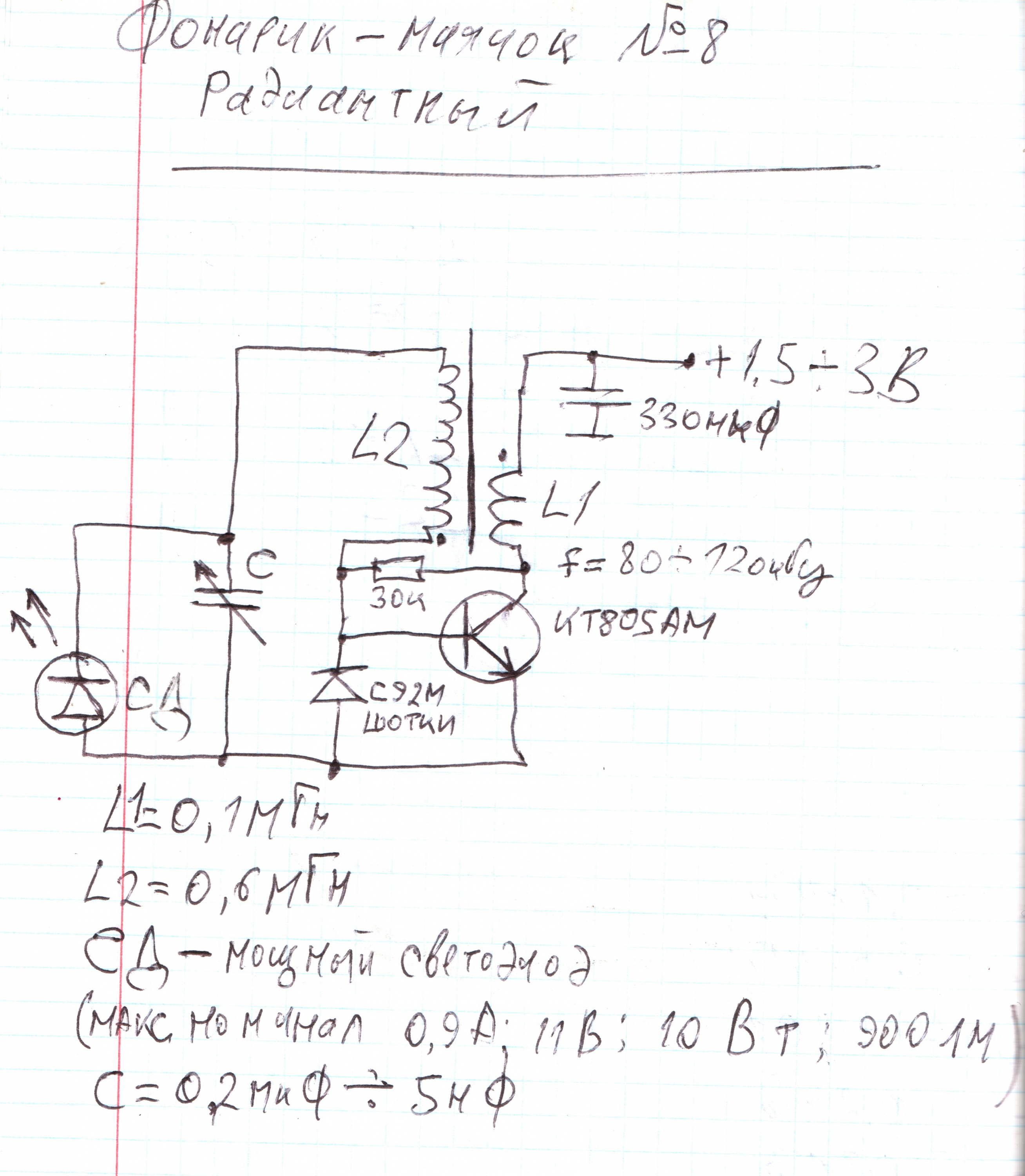

NikAndr пишет:
Не квадрат пишет: ....всеже рекомендую эту схему:
...у меня запускаетс вообще без сопротивлений.
...нагрузку также можете переместить на концы базовых обмоток, авыходные на рекуперацию
А какой p-n-p ты вешал парой к 805-ому?
Попробуй китайскую парочку SS8050 и SS8550

NikAndr пишет:
...у меня стоят маломощные ВС557 и 2N2222 работает начиная от 0,5В

Не квадрат пишет:
Вот такой вариант мне нравится, ибо тот вариант, который я имею сейчас (на одном транзисторе) валит на базу бешеную напругу, транзистор затыкается и срывается генерация. А в варианте Не квадрата, базовая обмотка нагружена светодиодами, стало быть там напряжение меньше.
Короче, надо пробовать..

В схеме у Не квадрата небольшая неточность: Выводы батарейки перепутаны местами, неправильно нарисовал. Тоже попробую сделать, на транзисторах КТ3102 (n-p-n) и КТ3107(p-n-p)
Схема очень интересная, спасибо. Про нагрузку в базовой обмотке знаю, пробовал, там повышение напряжения очень существенное, можно питать высоковольтные диоды
