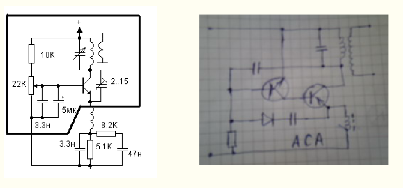

svyatoslav пишет: Да пожалуйста, дарю вам всем собственную схемку, управляемого (качера).
Интересно вот какие данные вы сюда подставите ко всем элементам, хотя бы примерно или слабо? если будет намечен правильный путь, то и дальше можно будет поговорить!???
Удачи Вам !
Аналог схемы уже выкладывали -

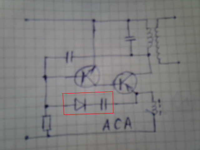

В вашем подарке - есть ошибочка одна, последовательный конденсатор с диодом как зарядится так и будет заряженным - не понятен смысл в нем.
Спасибо сказали diod, rk2188
7 года 8 мес. назад 7 года 8 мес. назад от Rivaros.
Rivaros
Сообщений: 836
Схемы качеров и их исполнение #117030
svyatoslav пишет: ... Ну вот вы вроде как вы грамотный человек, а подставляете сюда такую ерунду, просто слов нет, ну что и где вы нашли что то похожее на мою схему, здесь абсолютно разные действия так и охото сказать Сэр, УЧИТЕ МАТ ЧАСТЬ ! а потом вякайте !!!
Вы вроде бы культурный человек - а используете такие слова, что слов нет, будто вы ... Кем же такой лексикон используется?
по схеме - выделено красным цветом в вашей схеме - как этот участок работает. что говорит изученная вами мат часть?
По поводу аналогии со схемой - в матчасти все описано, а искать вам наверно не хочется.

Не внимательно читаете, в матчасти описано как эти устройства на двух схемах могут быть подобными.
Чтобы было вам понятнее - поясню - в вашей схеме диод и конденсатор - работают только один раз - конденсатор зарядился и все, больше он не работает и заряд будет хранить пока его вручную не разрядить, в чем смысл этой цепи? Для чего заряжается конденсатор? Ответьте.

Диод и конденсатор-вариант варикапа .чем больше напряжения тем меньше ёмкость.очем спорить?

svyatoslav пишет: ... западло чужие схемы штудировать !?...
Когда человеку сложно ответить или нет аргументов, он переходит человеческую грань и превращается в ... и в ответ можно услышать все что угодно, но не ответ на вопрос.
По поводу качеров - важна не какова его схемотехника. а что дает режим работы генератора, какие цели, что хотим мы получить. А так называемый качер,, прежде всего интересен импульсами.
По поводу схожести схем - в выделенной левой схеме - генератор, оставшийся участок - схема, создающая колебательный процесс по питанию из-за наличия дросселя.
В правой схеме все аналогично, генератор на 2х транзисторах (несимметричный мультивибратор), по цепи питания дроссель, так в чем разница? в цепи с ошибкой с цепью диода и конденсатора?
Варикап - изменяет свою емкость при изменении напряжения, в данном случае конденсатор как зарядился так и остается заряженным. Так не проще поставить просто емкость с резистором, как в левой схеме?

svyatoslav пишет: Ну а цепочка из диода и кондёра поставлена для защиты транзистора от избыточного резонанса и автоподстройки рабочего режима.
Круто.

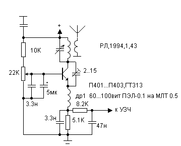

Это схема сверхрегенеративного приемника. Хорошая вещь. Спасибо
