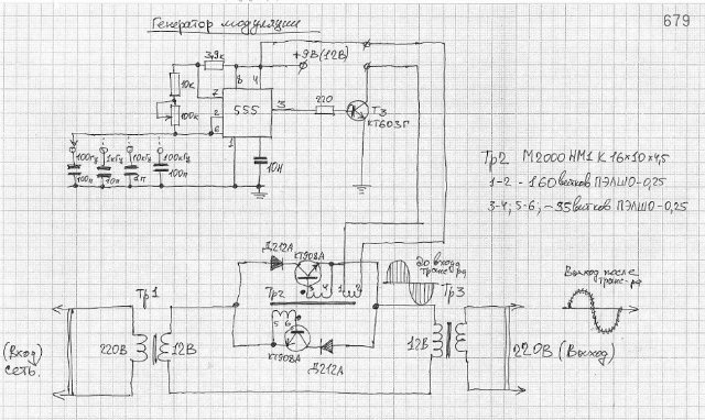

v7a7s7 пишет: Транс - горшок от ОС. Куда копать?
Вы понимаете, как работают ферриты? Начальная частота работы феррита = 2 кГц - до 40 кГц. Говорят современные могут до 150.
Я понимаю и знаю НО!
Не я эту схему намудрил. Если вы читали ветку то нашли бы - модулированные 50 герц 25 ю Килогерцами. Я так понял.
Я повторюсь что я сам генератор сделал строго по схеме.
Прослушивается около 50 герц и высокая частота - не писк а почти шипение.
Что-то автор схемы молчит по этой схеме.

Данные трансформатора можно ? Частота импульсов? Транзисторы?

конденсатор с5 под резонанс подбираем?

Генератор задавал короткое замыкание третьей обмотки? Была ли привязка к фазам перехода через ноль сетевого напряжения? Есть ли данные по намоткам используемого трансформатора?

если использовать другую длину метапола и провода то я так понимаю и частота должна другая быть?
