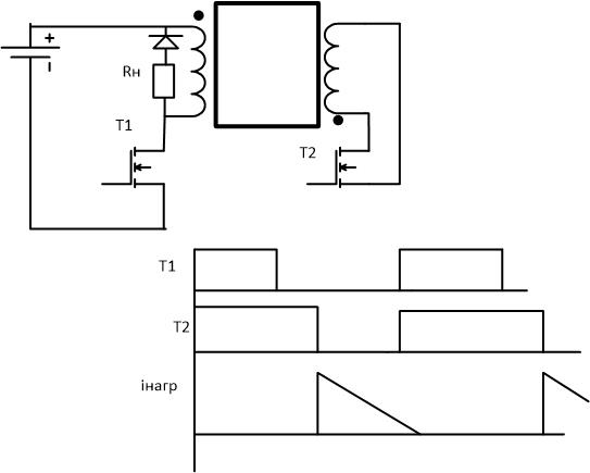

нихрена не понятно, схемуб конечно чего куда коротить

Типа так ,у меня было подключено к переменке 70 в в цепи первички стояла емкость последовательно и лампочкаи 12В вторичку руками коротил диода и сопротивления не было.
А это схема предположительно как можно сделать на постоянке , так не пробовал.
Т1,Т2 на диаграмме местами надо поменять т1 работает дольше.

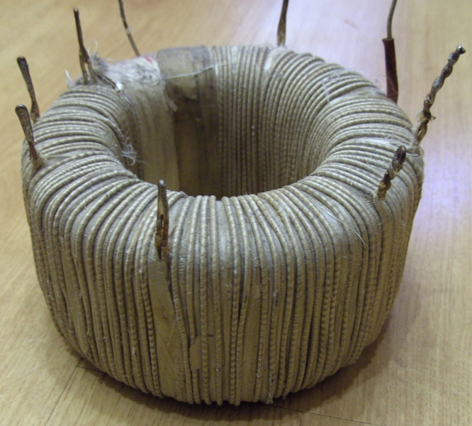

есть тороид на 2 Квата потребляет на холостом 10 ват, но вот не задача, при вкючении в сеть , автомат 15А выбевает, приходится через небольшой ограничитель тока запускать а потом замыкать, :lol: не об этом ли Бондаренко говарил, что сердечник ещё не успевает в первый момент, и катушка голая, как бы без сердечника.. ВОТ как он советовал,,, надо подать импульс, на него короткий, чтоб пробки не успело выбить, А потом закоратить первичку,, что вызовет плавный спад ТОКА во вторичке, чем не транс СЕ...:woohoo:

chiksat пишет: есть тороид на 2 Квата потребляет на холостом 10 ват, но вот не задача, при вкючении в сеть , автомат 15А выбевает,
Автомат не той системы! (без шуток!)
7 года 6 мес. назад
Трансформатор Бандаренко теория & практика #120745
Alfic пишет:
Алфи обясни какие не надо брать, 2 киловата ветродуйку или чайник, не выбевает, а здесь транс 10ват и рубит ???
7 года 6 мес. назад
Cthutq
Сообщений: 149
Трансформатор Бандаренко теория & практика #120746
10 ват это холостой ход , сколько мощность трансформатора ? это индуктивная нагрузка - ток первичный пусковой будет большой!
