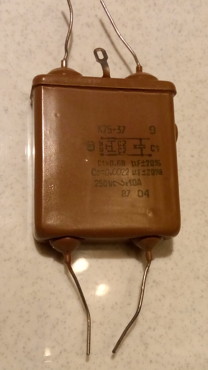

Подключи транс, через такой кондер...
А автоматы есть с характеристиками B, C и D, в зависимости от типа нагрузки.
В - тебе в данном случае точно не подходят...
