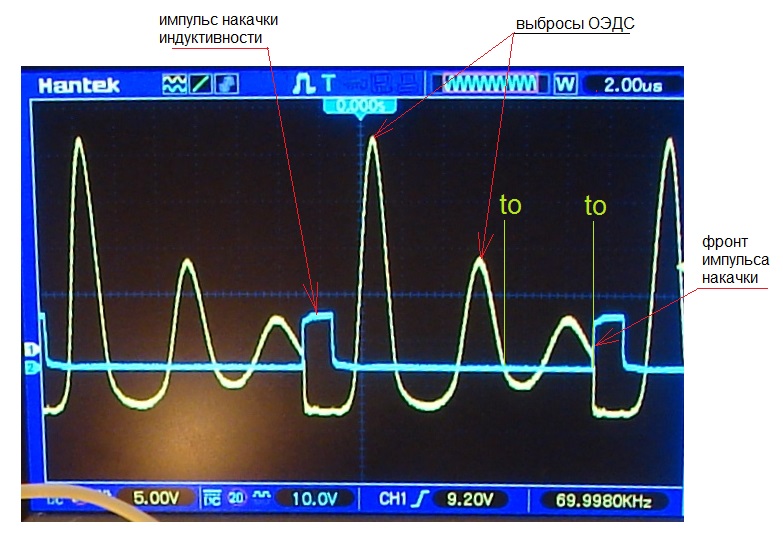

Условие оптимизации потребления системы из двух встречно-включенных индуктивностей представлено на прилагаемом рисунке.
Для минимизации потребления системы необходимо, чтобы фронт импульса накачки индуктивности совпадал с концом спада импульса ОЭДС системы катушек (момент времени to). Импульс ОЭДС регистрируется на стоке ключевого транзистора (ключа).
Оцененный общий КПД системы лежит в пределах ниже 30-40%.
С ув.

Mibor пишет: Условие оптимизации потребления системы из двух встречно-включенных индуктивностей представлено на прилагаемом рисунке.
С ув.
Фото экрана использовано из опытов уважаемого amischuk`а
Здравствуйте,
Предлагаю рассмотреть классическую схему демонстрации работы ОЭДС. Считаем, что ток движется от плюса к минусу. Элемент питания, далее ключ, далее индуктивность, в конце электролампа. Голос за кадром даёт разъяснение – выключили ключ, препятствуя мгновенному исчезновению тока, магнитное поле катушки будет преобразовано в электрический ток.
Сравните классическую схему, со схемой которую Вы составили. Питание, индуктивность, ключ. Далее вопросы.
Время закрытия транзистора которые использовал я и которые уже ушли в облако порядка 35ns. Длительность импульса – более 1ms. По закону Ленца ток должен течь в том же направлении что и основной тоесть от плюса к минусу. Куда и какой ток течёт, если ключ уже закрыт?! Взгляните на осциллограмму ещё раз, ключ закрыт, тока в цепи нет, но самое интересное (!), мы видим не только импульс который Вы классифицировали как ОЭДС, но и серию повторяющихся импульсов, аналогичных первому, но меньших по амплитуде и это при полностью закрытом ключе?!!
На мой взгляд, физика процессов иная, термин ОЭДС, неприемлем.
