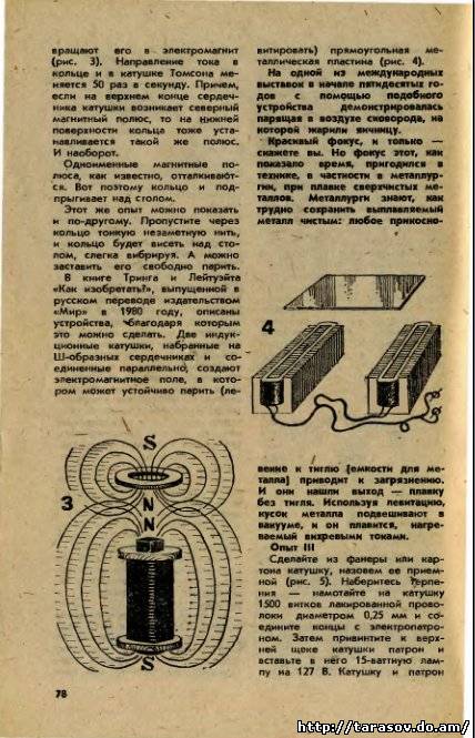

Всем привет !
Кто может подсказать, как отыскать эту книгу, вот с этой страницей ?
6 года 1 мес. назад
Vetrov
Сообщений: 13
Трансформатор Бандаренко теория & практика #148366
Святослав пишет: Всем привет !
Юный техник 1983-10, страница 82 zhurnalko.net/=sam/junyj-tehnik/1983-10
