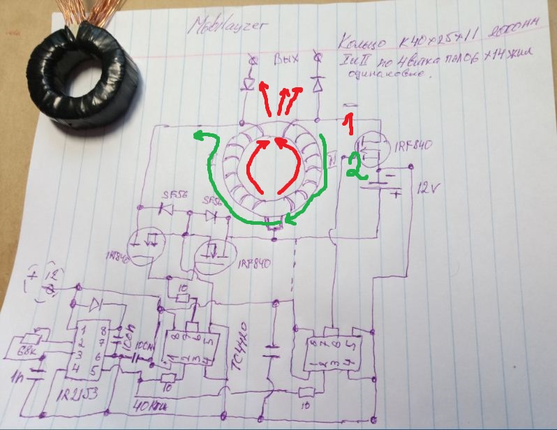

mobilayzer пишет: Какая параллель? Вы понимаете работу схемы?
При импульсе закороченая вторичная обмотка создает встречное магнитное поле и трансформатор превращается в магнит с ярко выражеными полюсами это школа
При размыкании мы снимаем с этого магнита энергию правильно намотаными обмотками
Идея хорошая,но это работать не будет.При закорачивании вторички,первичка работает как разомкнутая катушка. при съеме энергии в нагрузку со вторички любым способом схема превращается в классический трансформатор со всеми вытекающими,увеличение потребления на выходе ведет к увеличению потребления на входе- закон обратной ЭДС
7 года 1 мес. назад
matros
Сообщений: 775
Трансформатор Бандаренко теория & практика #129143
morrrisss пишет: Идея хорошая,но это работать не будет.При закорачивании вторички,первичка работает как разомкнутая катушка. при съеме энергии в нагрузку со вторички любым способом схема превращается в классический трансформатор со всеми вытекающими,увеличение потребления на выходе ведет к увеличению потребления на входе- закон обратной ЭДС
Следите за руками:) вторичка закорочена обмотки каждая на свой части сердечника подаем напругу на первичку через нее пошел ток допустим 100 ампервитков во вторичке пошел такой же только встречный ток т.е. 100 ампервитков у нас имеется 2 электромагнита работающих в параллель т.е затратились на один а получили 2.
а на счет съема можно съемную намотать сразу поверх обоих и снимать на обратном ходе либо на каждую половину и включить встречно ну и тож через диод вариантов масса. главное думать в сторону как это сделать а не второну что это не возможно. ИМХО:evil:

matros пишет:
morrrisss пишет:
а на счет съема можно съемную намотать сразу поверх обоих и снимать на обратном ходе либо на каждую половину и включить встречно ну и тож через диод вариантов масса. главное думать в сторону как это сделать а не в сторону что это не возможно. ИМХО:evil:
я бы немного поправил, вторичку нельзя мотать поверх замкнутой обмотки, иначе её индуктивность НОЛЬ и на выходе будет НОЛЬ. её либо на этом керне но отдельно либо, отдельный сердечник с мини зазором, как Мельниченко делает.

chiksat пишет:
НИ-ФИ-ГА не ноль просто нужно во вторичку поставить диод который не даст течь току во вторичке на прямом ходе, диод нужен и если вторички две последовательно друг с другом и если одна поверх двух кернов , диод ставится чтоб отрубить прямую эдс на половине вторички которая находится поверх первичной. А уменьшение поля в обоих половинах будет синхронно и во вторичках будут наводится согласные эдсы. эт надо нарисовать чтоб понятнее было. Мне лень.

матрос поверь НОЛЬ, если не вериш намотай сними ролик покажи, и посматри внимательно ролик Бондаренко на его ресунке он мотает её в стороне от встречных обмоток , :) ;) смотреть с 20,20 минуте.

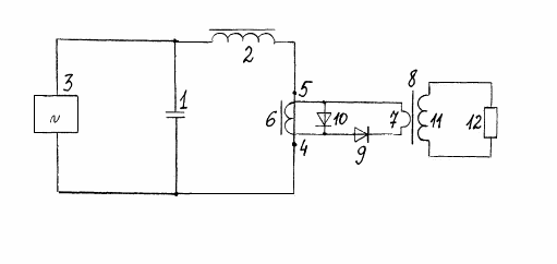

Это то что предлагал Матрос ? Кто проверял ?
