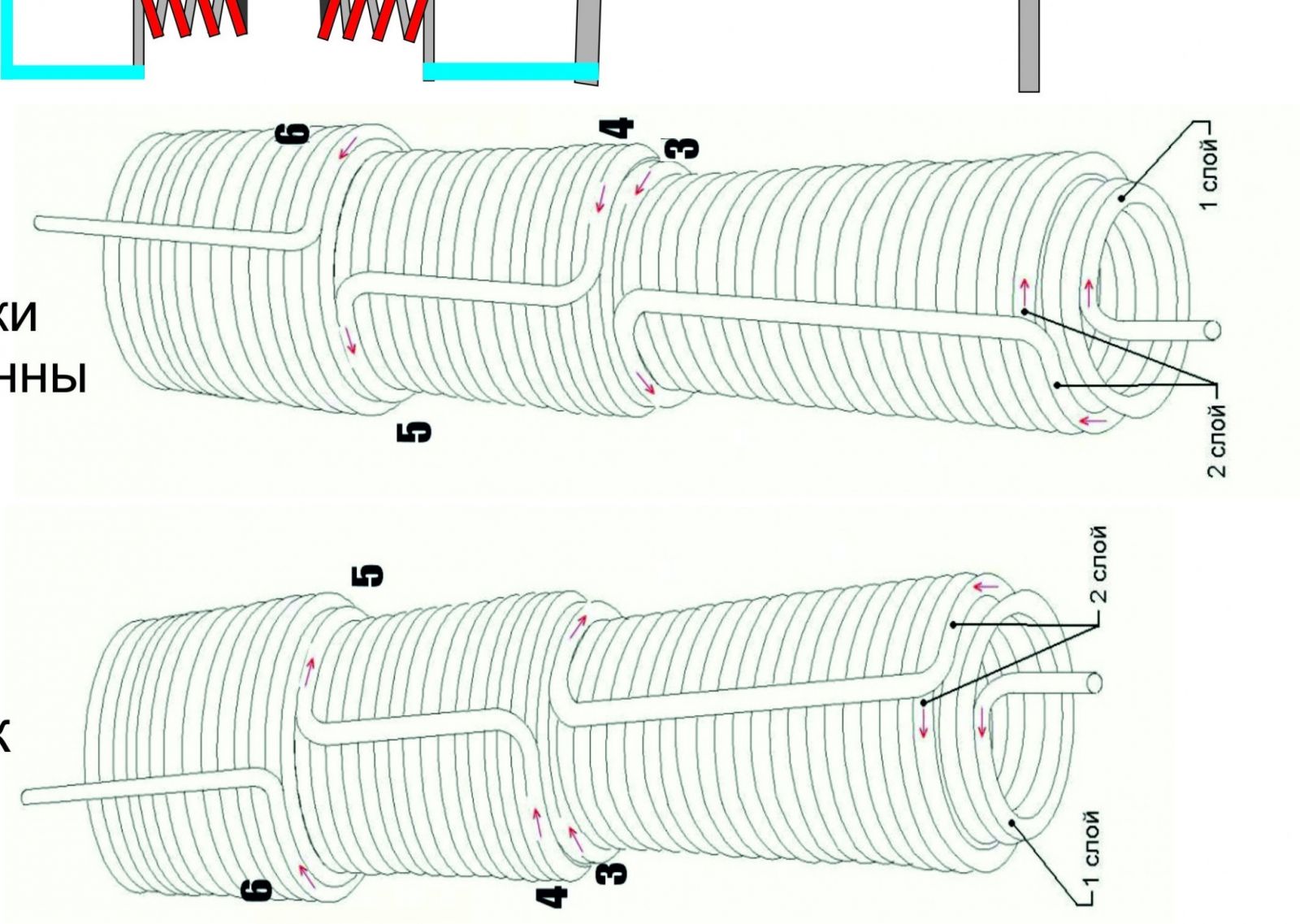

Реактор (волновой коллектор) #33697
HIDE в чем секрет такой хитрой японской намотки?
10 года 10 мес. назад
Реактор (волновой коллектор) #33712
HIDE пишет: Выбирай любую причину в отдельности или совокупности... :)
1.Сделать длинную линию короткой...
2.Геометрически по-кусочно сложить амплитуду тока в линии...
3.Минимизировать индуктивность...
4.Увеличить емкость...
5.Снизить рабочую резонансную частоту...
6.Получить минимум внешнего излучения...
7.Создать условия для совмещения волнового и LC резонансов...
Ну в принципе я сразу об этом подумал, просто такая схема намотки должна быть в совокупности с какой то эл. схемой, должна приследовать какую то конкретную цель.
10 года 10 мес. назад 10 года 10 мес. назад от Viaceslav_C_.

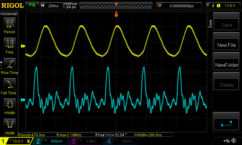

Реактор (волновой коллектор) #33811
HIDE Ну вот ты создал тему, реактор, все хорошо, это очень нужная тема.
Но самое интересное, что инфа тут бессмыслена...
Не обижайся, но ты не совсем понимаешь смысл этого "реактора".
Дело в том, что он состоит как из фильтра энергии, так и резонатора. Поэтому так и мотается по хитрому. (Не так как у тебя на картинке)
У Васмуса резонатор отдельно стоит, у Дали стоит под катушкой, ну а тут совмещен в единую деталь.
Вот когда то баловался, проверял биения. (сигналы просто с генератора, миллиамперы)
Не знаю, даст тебе что то эта осциллограмма, ну думаю поймешь.
Желтый резонатор, синий биение, посмотри как всплеск идет.
Да и сам реактор еще одну функцию выполняет - как и катушка теслы входит в четверть волновый резонанс, без отклика ну никак.
Реактор исполнен конечно неточно, но все равно посмотри на частоту.
Спасибо сказали tda8560, AndreyVK431

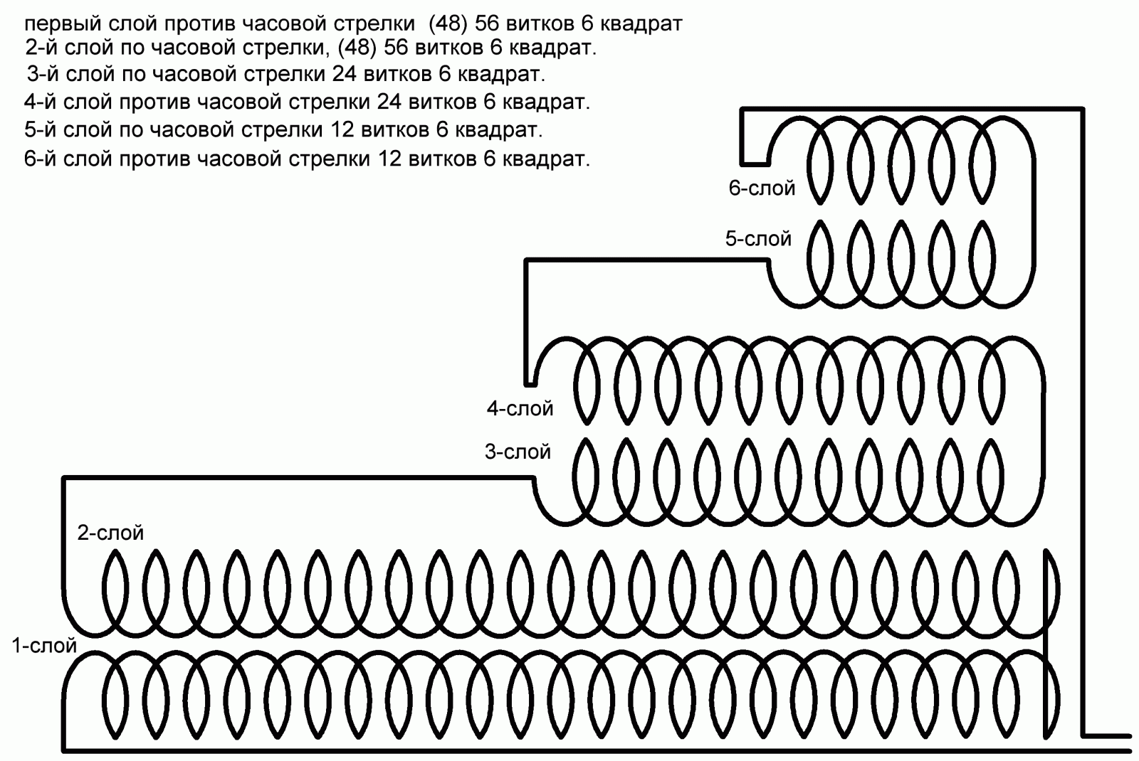

Magur
Сообщений: 592
Реактор (волновой коллектор) #34209
Эта штукенция мотается дабы вместилось провода поболее и при этом хоть как-то существовала пучность напряжения на верхушке. При этом оно греется как проклятое из-за паразитных емкостных токов, да еще далеко уводит ЛС резонанс от волнового. Лучше поднять частоту и поместить провод в один слой.
