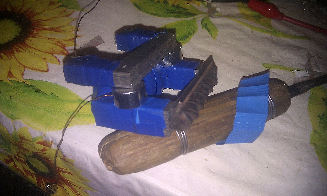

недавно на старом страннике бронепоезд нашел видеоролик в котором наглядно показано 4-х кратное увеличение магнитного поля за счет переключения магнитного потока. Я повторил данный эксперимент, результат положительный, осталось только выжать из этого эффекта пару капель СЕ.
Собственно эксперимент:
- берем подкову с катушкой в центре, с боков катушки с одной стороны подковы вешаем по неодиму (последовательно*), сверху неодимы замыкаем пластиной. К свободным концам подковы подносим керн. Далее включаем катушку и смотрим результаты.
1) катушка выключена, магниты присутствуют - керн практически не прилипает.
2) катушка включена, магнитов нет - керн с небольшим усилием отрывается от подковы.
3) катушка включена, магниты установлены - керн невозможно оторвать...
Фото прилагается...

Схемку опыта нарисуй. Параметры катушки и чем питал (напруга и ток потребления)?
Как влияет полярность подключения катушки к источнику постоянного тока на прилипание керна?

Катушка 12 слоев по 50 витков проводом 0,4мм. Питание 20 вольт 5 ватт.
При смене полярности притяжение становится даже меньше, чем если без магнитов. При смене полярности обратно - притяжение в 4 раза больше чем без магнитов.

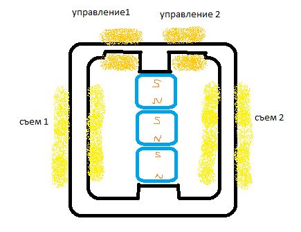

В общем поэкспериментировал с подковой, пробовал на керн вешать катуху и делать съем. Результаты: при установке магнитов выхлоп на подкове не меняется. Единственое что в ней хорошего - при установке магнитов и включении катухи магнитное поле плавно нарастает на концах подковы и многократно увеличивается притяжение керна.
Немного порисовал на бумаге, предлагаю опробовать простой переключатель магнитного потока:
Работает это следующим образом: в первый момент включаем обе управляющие катушки последовательно - север-юг, север-юг, во второй момент меняем полярность...
11 года 11 мес. назад
