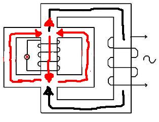

chiksat пишет: этот обычный трансформатор будет прекрасно работать без обратного влияния на первичку, так как обатный поток от вторички будет уходить по бокавым кернам (можно и с резонансами поиграться) , в варианте с магнитами, вторичка будет комутатором магнитного потока, пребрасывать с одного керна на другой, в зависимости от состояния потока возбуждения ИМХО
Нет не будет. Это довольно простой опыт, проведи его и посмотри сам. Пока вторичка замкнута по Кирхгофу, влияние будет всегда, независимо от конфигурации магнитов и магнитопровода.
Опыт провадил не влияет, поэтому и написал... создаваемый обратный поток вторичкой встречается с оснавным, и через бокавые керны замыкает свой и оснавной поток не нарушая ход его течения, это аналог транса с экраном, где обратный поток замыкается через экран, а не через оснавной керн.

chiksat пишет: Опыт провадил не влияет, поэтому и написал... создаваемый обратный поток вторичкой встречается с оснавным, и через бокавые керны замыкает свой и оснавной поток не нарушая ход его течения
"Обратный поток" у тебя создаёт вторичная катушка, а не керны, а что у тебя идёт через катушку, правильно - МП первички. Потребление увеличивает не "обратный поток", а его воздействие на первичное МП.
