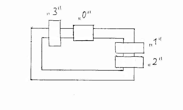

Первичная обмотка на сердечнике обозначена "0". Катушки "1", "2" и "3" представляют вторичную обмотку. Они подключены последовательно, причём, катушки "1" и "2" - согласно, а катушка "3" - встречно. Катушки выставлены таким образом, что ЭДС катушки "3" и общая ЭДС катушек "1" и "2" одинаковы и составляет 5,68 вольт. Так как они включены встречно, разница ЭДС должна стремиться к нулю. Но при замере суммарного напряжения прибор показал 1,65 вольт.
Я просто в замешательстве. Как это можно объяснить? Кто-нибудь слышал о подобном явлении?

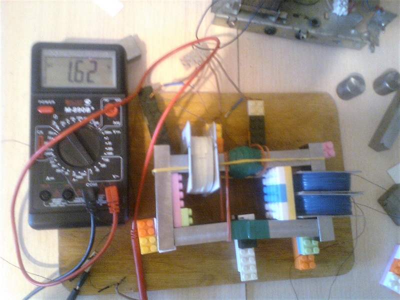

Вот как это выглядит в натуре.
Зелёная обмотка это первичная. Количество витков у всех обмоток одинаковое 1080 витков.

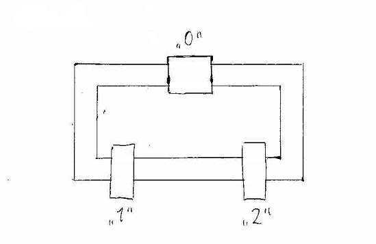

Сначала был такой опыт. Две одинаковые катушки располагались симметрично относительно центра магнитопровода (и первичной обмотки). При таком их взаимном расположении сдвиг фаз отсутствовал, а разница напряжений давала нуль. Но когда я сдвинул одну катушку к центру, разница напряжений уже не соответствовала алгебраической разнице. И в том, и в другом случае между стержнями с первичной обмоткой "0" и катушками "1" и "2" находилось по два зазора. Вывод: зазоры не влияют на сдвиг фаз, а влияет расстояние от первичной обмотки.
