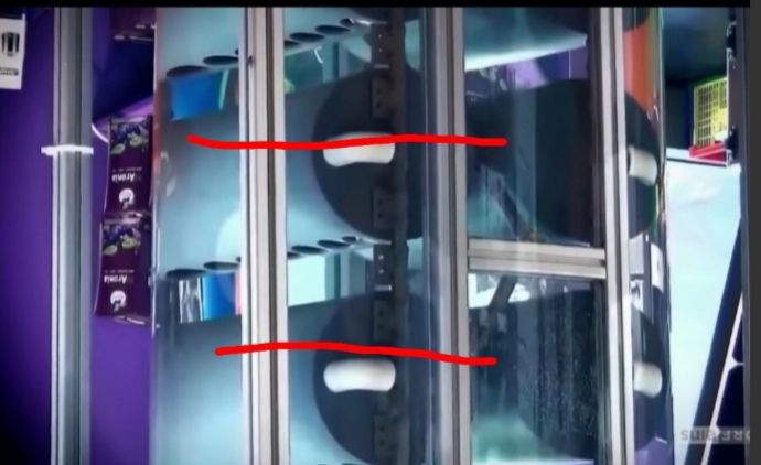

Авто компрессоры 250вт 60 л/м, их стоит 4 штуки, сумарно они дают 240л/м или 4 л/сек, судя по видео зполняются они не менее 3-4 сек, тоесть от 12 до 16 литров..

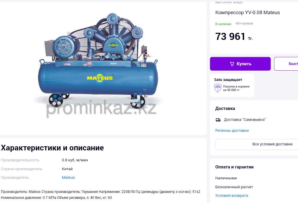

но за 1 цикл 20 секунд надо заполнить все 16 ковшов по 10 литров
Хорошо согласен, я посмотрел видео более внимательно, ты прав.
Получается 160 л за 20 сек это выходит 480 л / мин.
Я никогда не интересовался производительностью компрессоров. Но когда поузнавал, то оказалось , что 500 л/мин, это не так уж и много. Вот на фотке компрессор производительностью 800л/мин там есть его размеры вес и цена.
