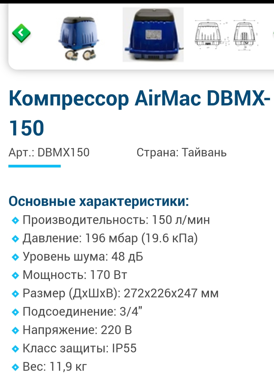

В ролике написано, что максимум 60кг/н,или 589нм,при 8 об/м, примерно 900вт...
Если использовать насос на подобие как у рош, то халява будет, если нет, то нет, характеристики, у насоса рош мягко говоря странные, так как они вообще не заморачиваются с давлением:woohoo: :blink: :whistle:

12,5 литров за 5 сек, и давление не нужно

Почти рош,но не совсем. #193469
Давление должно быть достаточным, чтобы закачать воздух под столб воды.
Чтобы закачать воздух под 10м водяного столба, нужно давление на 1 бар. выше атмрсферного. То есть 2 бар. Для любого компрессора это семечки.

Почти рош,но не совсем. #193477
Это не фантазии, я говорю как нужно рассчитывать давление компрессора. Зная какое давление требуется для высоты водяного столба 10м можно высчтать давление для любой высоты водяного столба.

Почти рош,но не совсем. #193506
Вот именно, что это мечты, даже у рош не было установки 10метров,посмотри насосы для аквариумов, там на давление пофиг, там главное литраж воздуха в минуту, думаю догадаешься почему...
Подсказка:"в чем отличие колеса от открытого аквариума?"..
