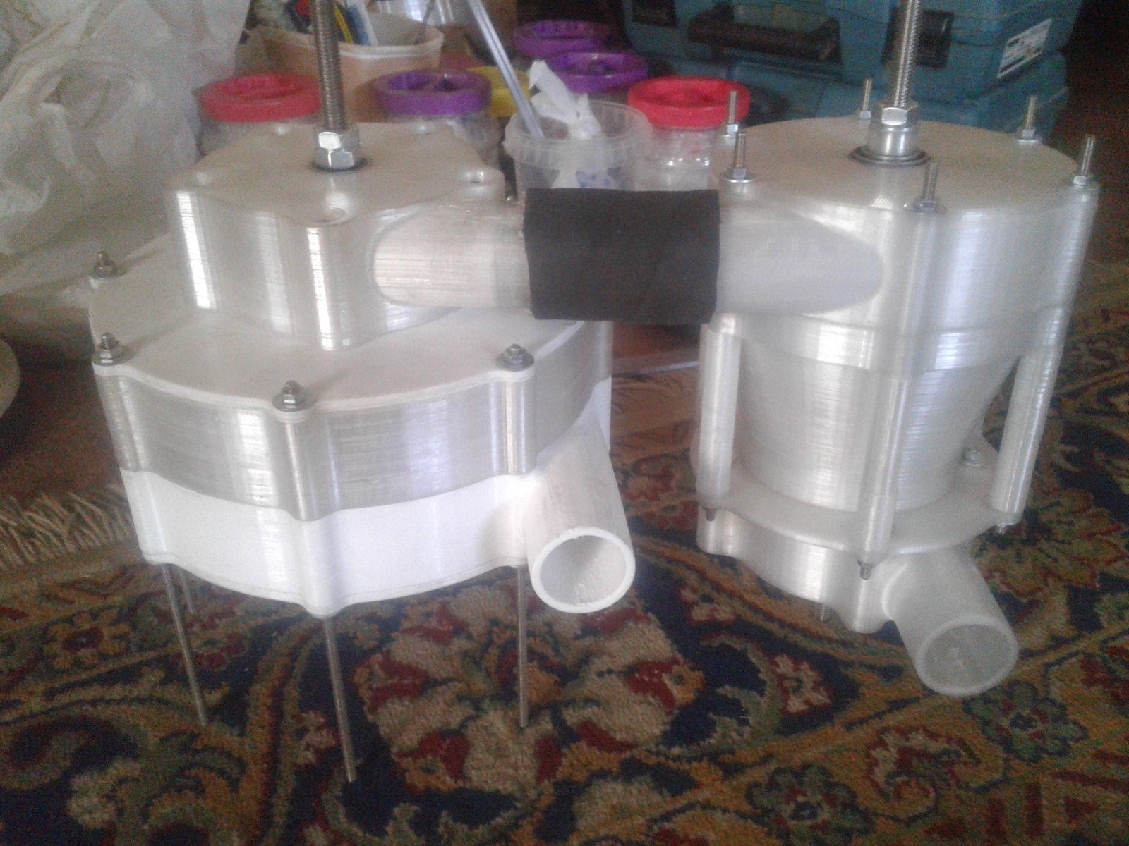

Вчера испытал свою турбину.
Как я и говорил у неё очень сильный крутящий момент.
Я пробовал остановить её рукой, ничего не вышло.
Но к сожалению есть и косяки, хорошо что они чисто конструктивные.
Насос получился слишком мощный. Каналы турбины не успевают пропустить воду с той скоростью, с которой качает насос, поэтому перед турбиной образовался затор и высокое давление выдавило из стыков герметик и вода поперла со всех щелей. В общем пока я не исправлю все косяки движения дальше не получится.
Но главное что турбина работает и работает именго так, как я и говорил.
Сегодня, я создал на проге новый ротор в котором максимально расширил каналы. Кроме того, я его разрезал на две части так чтобы я мог потом зачистить каналы из нутри.
Прошлый ротор я печатал целиком и без поддержек, поэтому "потолки " каналов коегде могли провиснуть во внутрь каналов и почистить эти каналы не реально. Возможно это тоже повлияло на пропускную способность турбины.
Новую турбину, я создал без всяких закруток и сопел. Каналы сделал без сужения по всей длинне диаметр 12 мм. Больше не помещается.) Ну и в насосе, нужно устранить слабые места.
Есть ещё подозрание на то, что край турбины слишком близко к корпусу и корпус перекрывает свободный выход воде. В общем мне предстоит еще со всем этим разбираться, но будьте уверены, принцип я понял абсолютно верно.
