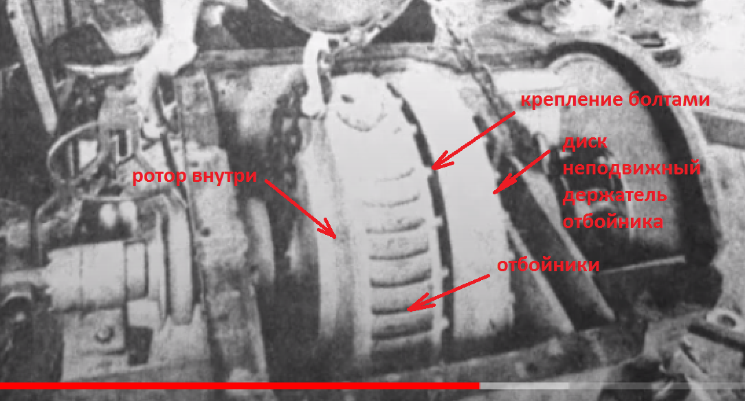

Прикинул пока предположительный конструктив
диск неподвижный центрируется на валу через крепление на подшипниках.

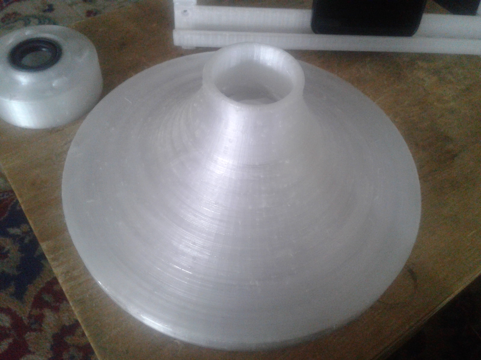

Пртступил к печати своего двигателя. Две детали уже напечатал.
Ротор самая большая деталь турбины, печатался полтора суток. Весит пол кило. Диаметр 19,4 см. Пластик пэт г.

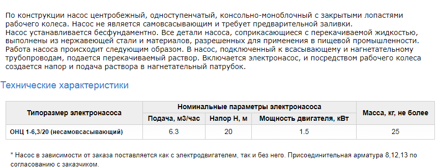

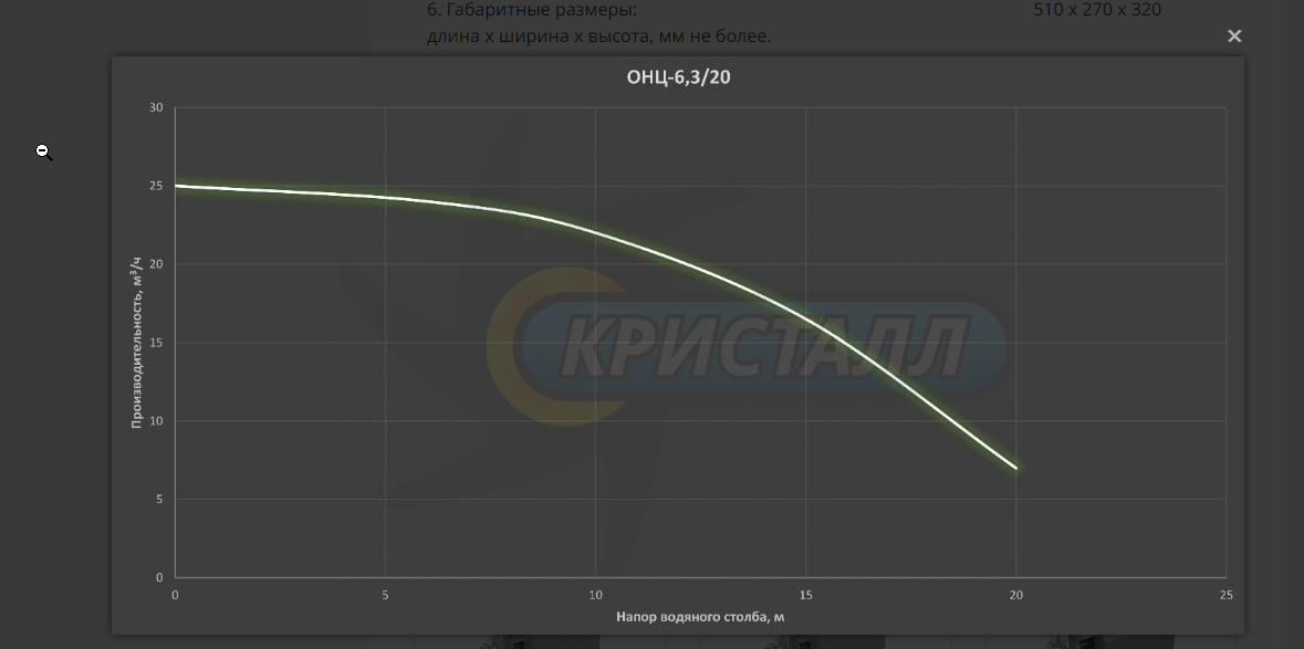

Графика насоса говорит о том что указанная его производительность это на максимальной высоте в соответсвии давлением.
Так если насос по паспорту даёт максимальное давление 2,5атм то его производительность указанная на высоте 25метров а на нулевой высоте она в несколько раз выше.

Да, но вот только ты забываешь учесть, через какое сечение трубы, эта производительность достигается. Если через трубу диаметром 100мм это одно, а чтобы обеспечить ту же производительность через трубу меньшего сечения, то давление должно быть больше.
Центробежные одноступенчатые насосы способны обеспечивать высокую производительность при невысоком давлении. Для достижения высоких давлений, используются многоступенчатые центробежные насосы. В этом случае повышается давление, но снижается производительность.
Шнековые насосы способны создавать высокое давление, но не отличаются высокой производительностью. В этом плане шнековый насос, с одним шнеком может заменить многоступенчатый центробежный насос.
Судить обо всех насосах по одному центробежному насосу просто не правильно.
