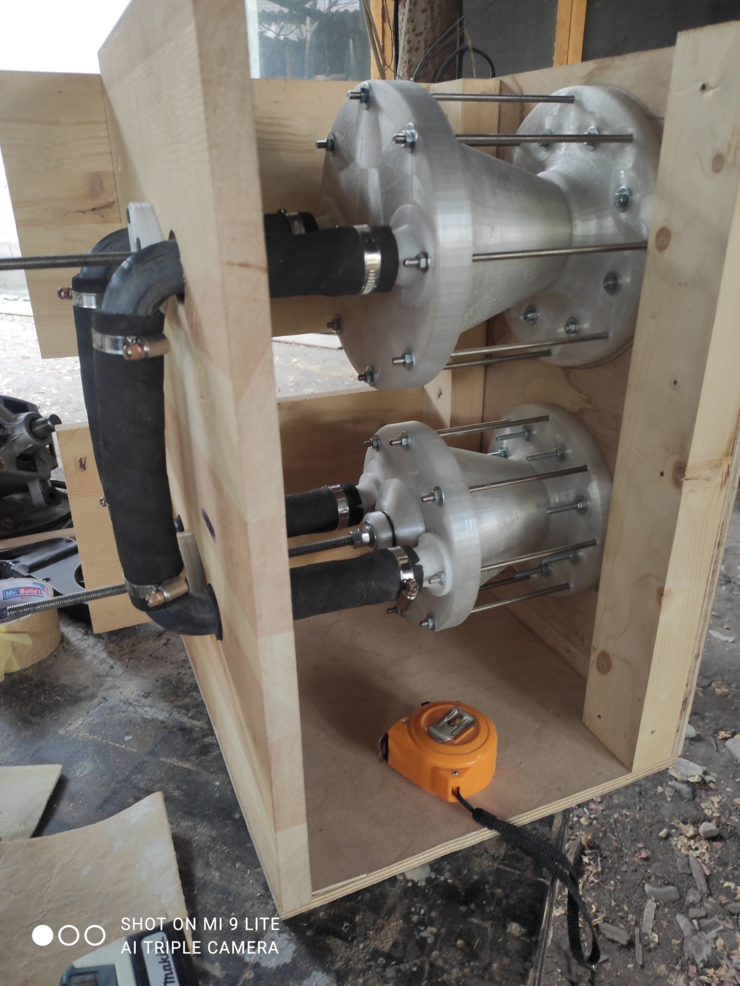

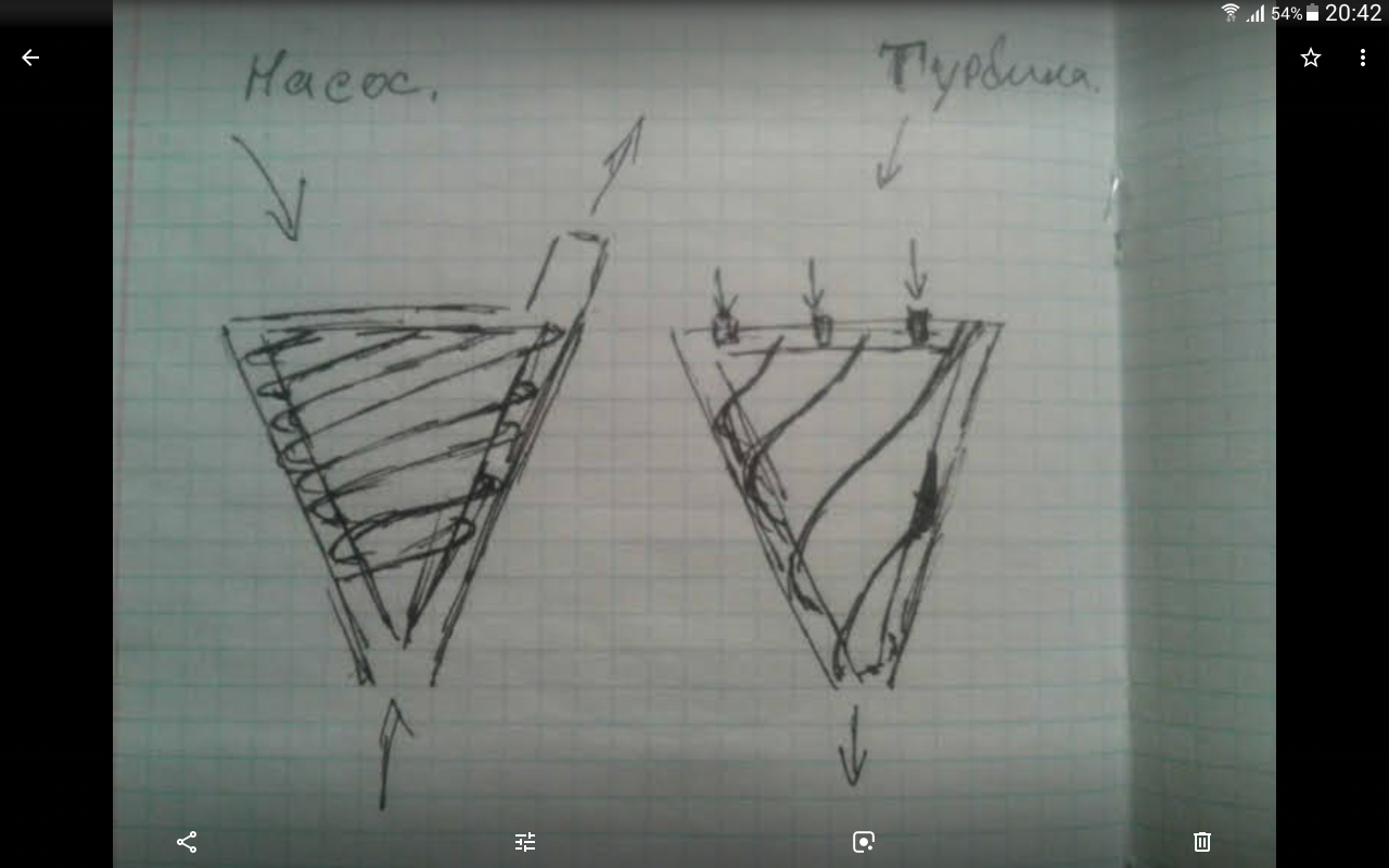

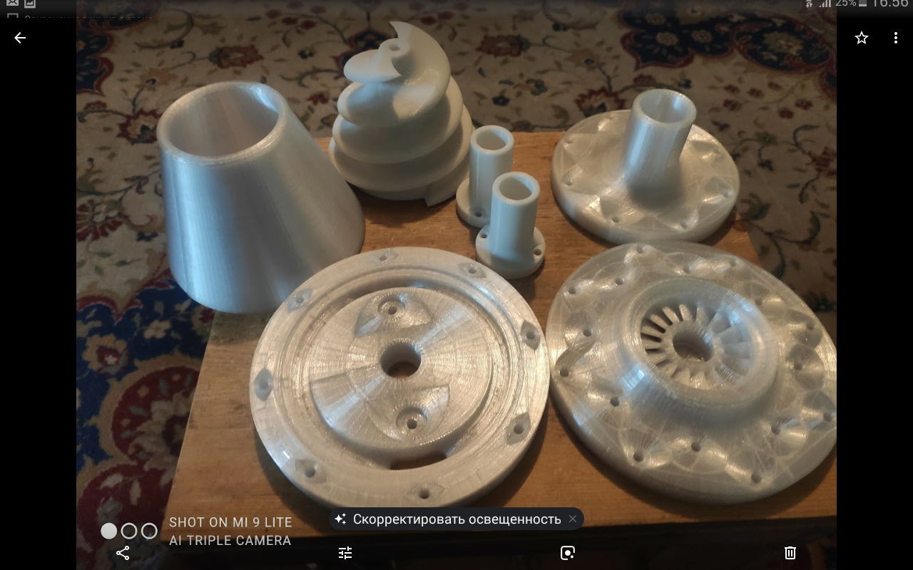

Схема простая. Выход конусного шнекового насоса соеденяется со входом в турбину, а выход турбины со входом насоса. Ниже кину фотку. Есть файлы в формате stl. для печати.

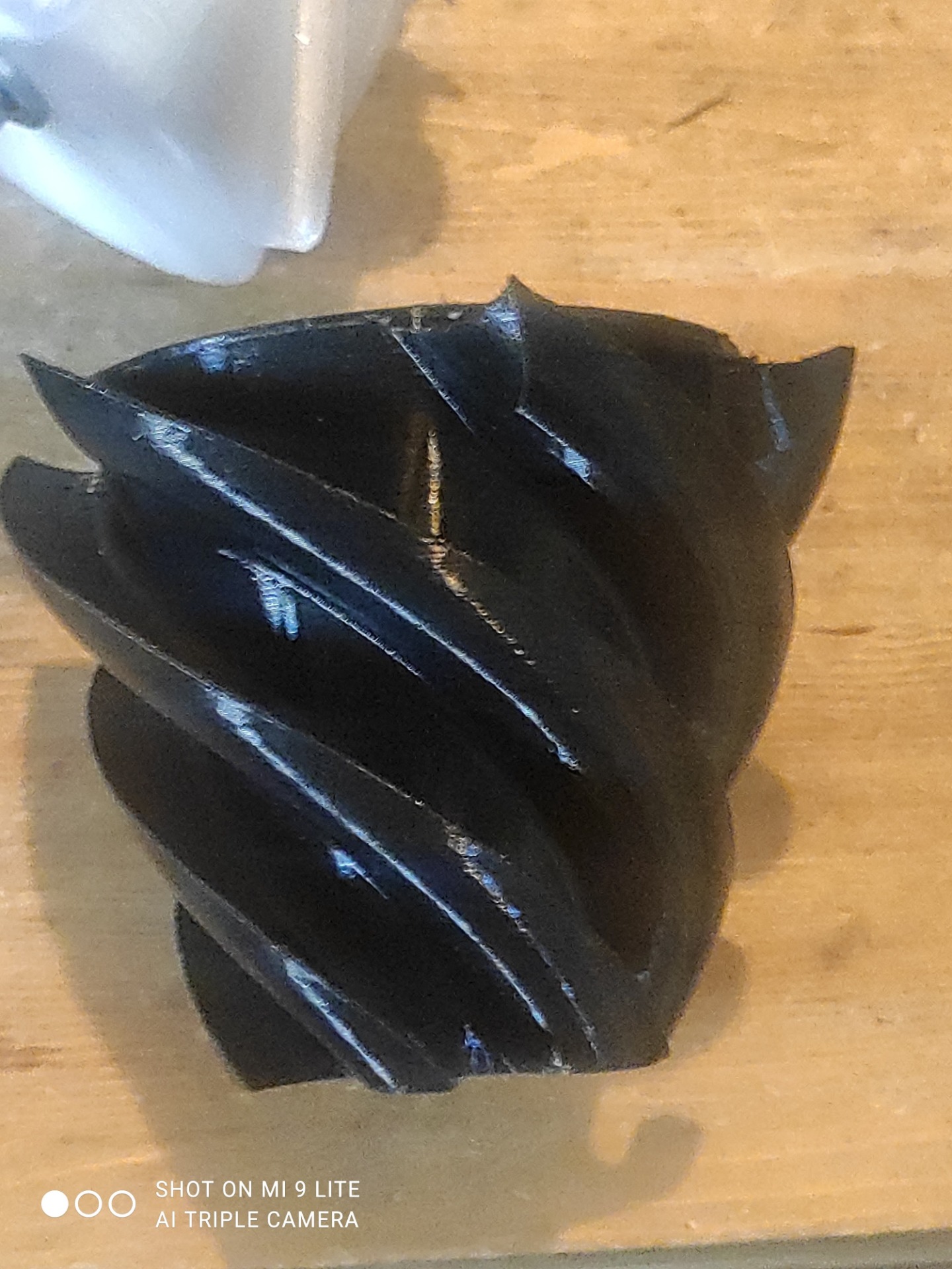

Но проверять кроме насоса пока нечего. Да и насос я ещё тэстирую. На видео это только первый вариант крыльчатки. Прямо сейчас печатается второй вариант. Хочу повысить давление не повышая оборотов. Потом на турбине буду крыльчатки испытывать с разными наклонами лопастей, чтобы найти наиболее аптимальный.
Первый вариант турбинной крыльчатки оказался слишком пологим. Я уже напечатал второй вариант, но пока его не проверил. Завтра буду печатать кольцо с соплами большего сечения. Это просто стенд для подбора аптимальных углов наклона. И когда они лулут подобраны, я соеденю ротор насоса с ротором турбины. На каких-то оборотах турбина начнет вращаться быстрей насоса и начнёт его вращать.
Слелующим этапом будет создание рабочего прототипа. Он тоде будет напечатан, но в нем уже будет всего один ротор. Лопасти турбины будут расположены внутри крыльчатки насоса.
Подумай если ты готов потратить 3-4кг пластика на все детали то я только ЗА. Можешь проводить испытания паралельно.
Я бы выслал тебе эти файлы прямо сейчас, но я сюда захожу с планшета. А файлы на компе. Мне придётся залезть в комп сохранить все файлы на гуглфото, а потом скинуть сюла ссылку. Если ты действительно хочеш поэксперементировать, то я завтра же выложу эти файлы прямо сюда.
Но там еще кроме пластика нужны подшипники, сальники, шпильки, болты, шайбы, гайки.

Да именно по этой схеме. Чем меньше шаг навивки, тем меньше производительность, но большая сила давления. Максимально допустимый шаг, 45° Производительность будет большая, но сила давления меньше. Конусная форма, обязательное условие для эффективности насоса. При такой форме, скорость лопасти увеличивается и вода не успевает вращаться в след за лопастью, благодаря силе кориолиса накручивается на винтовые лопасти подобно гайке. В этом насосе вода не вращается, по этому мотор не расходует энергию на разгон воды до скорости вращения крыльчатки. В этом насосе большой объём воды движется вдоль конуса и просто вытесняется в патрубки.
На видео не турбина, а насос. Я кину ссылки на stl файлы. Расскажу на каких настройках печатать. Я печатаю ПЭТпластиком. Такой насос можно и в хозяйстве использовать. )
