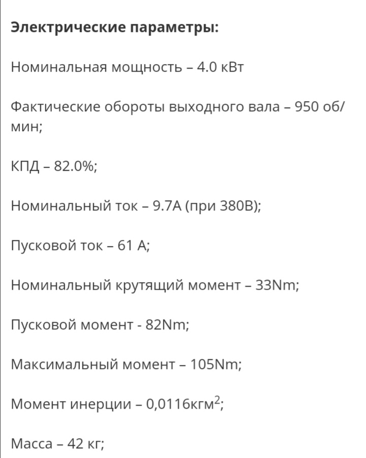

Как пример
starteh-market.su/gidrobury/gidrobury-di...igga-pd7-detail.html
Сравним крутящий момент
6050/105=57,6 раз меньше, тоесть сопоставимый электродвигатель должен выдавать, как минимум 232кВт.
Не знаю можно ли приминить, это соотношение обратным показателям
240бар/58=4,13бар
115 литров/58=1,98 литра

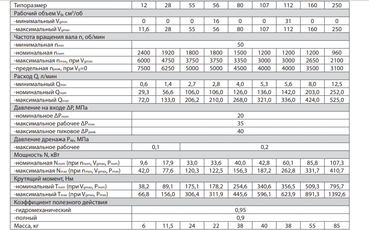

Гидромоторы различаются как по оборотам так и по крутящему моменту. В лошадиных силах или же в киловатах измеряется именно мощность, а не крутящий момент. Именно по этому говоря о мощности нужно учитывать нп только крутящий момент, нужно учитывать и обороты.
В этой таблице указаны характеристики гидромоторов. Там есть и мощность и крутяший момент и масса. Там при мощности 410,7 кВт 3100 об/мин. Крутящий момент составляет 1392,6 Нм. Вес 85кг
Двигатель Клема 350 ЛС это значит примерно 257кВт . По таблице, гидромотор мощностью 262,8 кВт весит 38кг.
5 года 11 мес. назад
Двигатель Ричарда Клема (Richard Clem) #150753
Спасибо за таблицу, она еще раз показывает, что я иду в верном направлении!
Возмьмем самый малый типорозмер 12,его наминальная мощность 9,6квт, при 2400 об/мин двс

Сешный трактор
www.drive2.ru/l/569005514785030808/
Смотрим типоразмер 80 из таблицы,он даже в номинале больше мощности движка от Оки в этом тракторе:woohoo:
Номинальная мощность нш 32 26,6 кВт

Двигатель Ричарда Клема (Richard Clem) #150779
Ну это и есть ответ, на твоё ошибочное высказывание о том, что гидравлический мотор при весе 60 кг не может иметь мощность 350 лс. Теперь ты можешь убедиться в том, что ты был не прав.

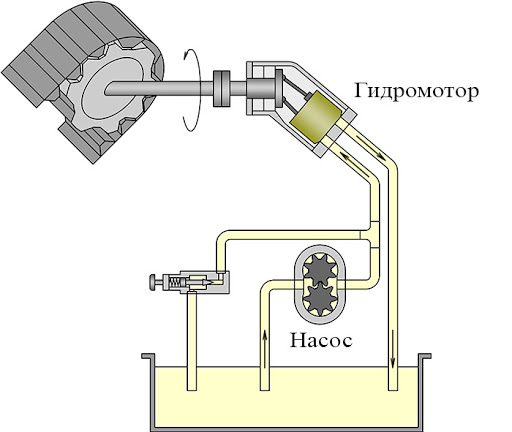

Двигатель Ричарда Клема (Richard Clem) #150786
Sait пишет: Ну это и есть ответ, на твоё ошибочное высказывание о том, что гидравлический мотор при весе 60 кг не может иметь мощность 350 лс. Теперь ты можешь убедиться в том, что ты был не прав.
Согласен, возможно.
Но зачем ему столько масла?? Судя по фото 17 литров. Хотя в тракторе мтз 82 бак всего на 6 литров.
Все сводится, к этой простой схеме, за малым исключением, нужен второй насос малой мощности, который выполняет роль блока
