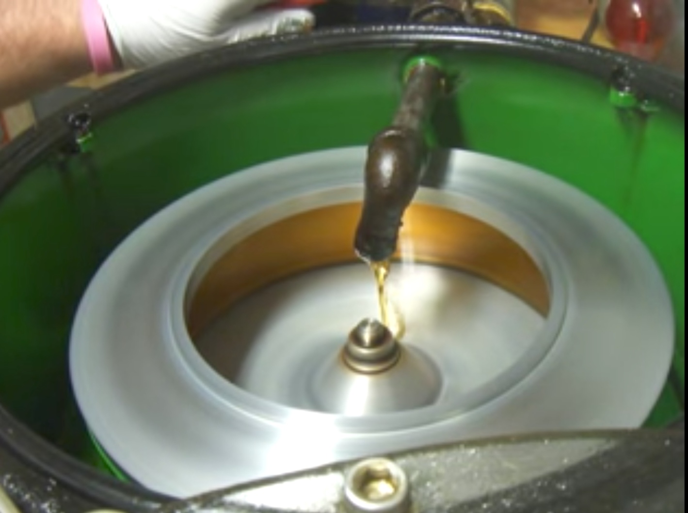

Саит ты знаешь чему равен крутящий момент??? Кстати почему в противоположную сторону???
Крутящий момент равен силе помноженной на расстояние от центра.
Нс счет "в противоположную сторону" я сомневаюсь , что это действительно так.

У меня этот фильтр в наличии, ребята прислали. Всё вроде реально но токарь друг мой на оборону уехал. Нужны токарные работы и не один раз, ведь эксперимент...

Саит, а ты давление учитываешь???
Вопрос про противоположную сторону адресован тебе, это ж твоё имхо про шауберга и клема

Конечно учитываю. Давление в масляном фильтре, это и есть та самая сила, которая создает крутящий момент.
Однако сила давления зависит не только от самого давления она так же зависит от площади на которую оказывается давление, пощадь сечения двух форсунок не большая. Я не знаю какая именно, но по рисунку видно, что она не большая. А так же расстояние форсунок от центра вращения тоже не велико. От куда там вщяться большому крутящему моменту.
Я думаю, что на рисунке направление вращения нарисовпли от фонаря. Не должно оно быть в обратном направлении.
Там нет сил, которые его разворачивают.
Ну и к Шаубергеру и Клему эти вещи не имеют отношения.
В турбинах, Шаубергера и Клема главная задача вращать ротор, а не воду. А главное отличие их турбин от обычных в том, что в них роторы вращаются на встречу потоку жидкости в каналах.
Когда жидкость движется по спиральным каналам , её центробежная сила давит на одну из стенок канала и заставляет турбину вращаться. При этшм сама жидкость движется по направлению к выходу из канала.

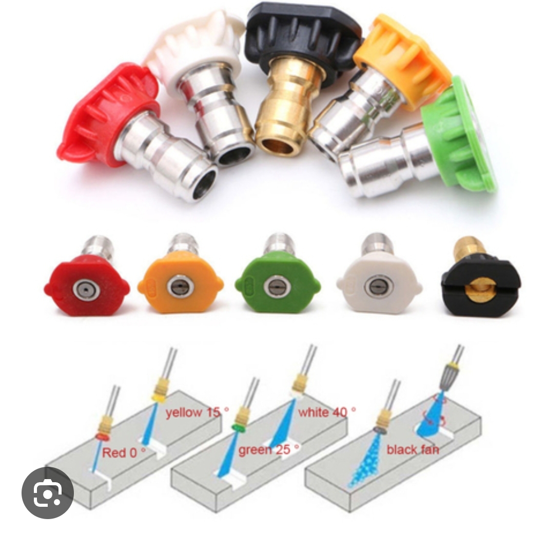

Главное отличие мойки высокого давления от обычного насоса — форсунка устроена так, что в струю воды подмешивается воздух и получается эффект усиления разрушающей силы воды. Воздух разделяет струю на отдельные капли, которые имеют поверхностное натяжение — это усиливает «ударную силу» потока и трения в месте контакта.
При использовании форсунок с углом распыления 0° следует соблюдать особую осторожность, так как подаваемая сквозь них вода может нанести травмы или повредить очищаемые поверхности.
