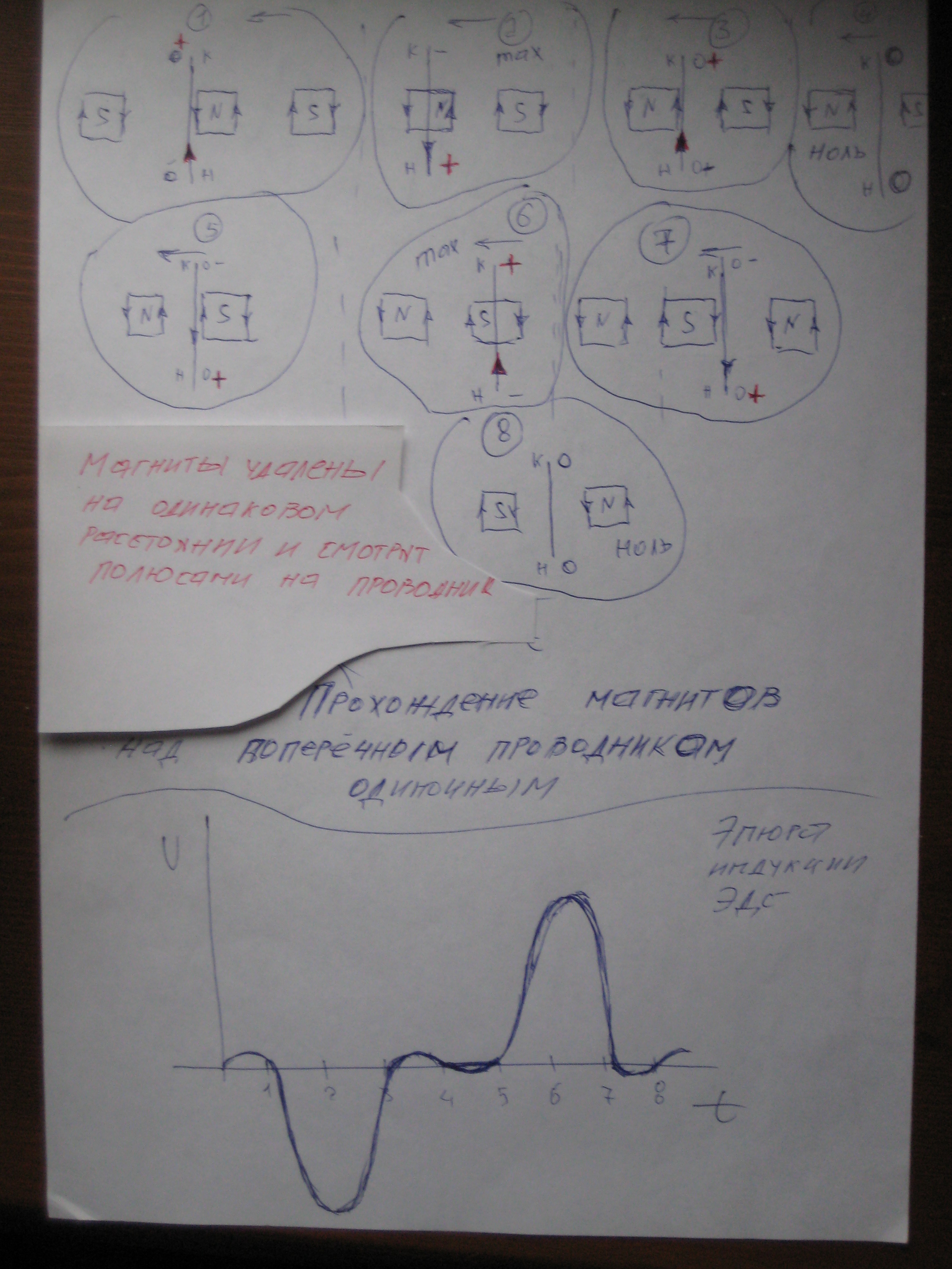

Remel220
Сообщений: 99
Занимательные опыты с постоянными магнитами #60853
Индуктирование ЭДС в проводнике при движении магнитного полюса S перпендикулярно проводнику. Моя GIF-анимация.
toolson.net/ImageData/GifAnimation/41324...r=636107832416225251
Мы видим импульс ПОСТОЯННОГО !!! напряжения.
Кто-то может меня экспериментально опровергнуть??? Только не на словах и умозаключениях, а видео или фото свих экспериментов.
Проверьте, так сказать, мой эксперимент.

zlatomir
Сообщений: 106
Занимательные опыты с постоянными магнитами #60884
Remel220 пишет: Индуктирование ЭДС в проводнике при движении магнитного полюса S перпендикулярно проводнику. Моя GIF-анимация.
К сожалению не могу предоставить фото осциллограммы, т.к. осциллограф аналоговый, и не имеет памяти.
Однако есть записи из дневника экспериментов, фото странички могу предоставить.
С уважением, Златомир.

Pref
Сообщений: 394
Занимательные опыты с постоянными магнитами #60891
С чего Вы взяли что это постоянное напряжение? Однонаправленное импульсное, да. Постоянное напряжение не трансформируется в обычном трансформаторе, а этот импульс без проблем.

sgur
Сообщений: 235
Занимательные опыты с постоянными магнитами #60907
zilk пишет:
Поздравляю! Вы открыли, по-видимому, новый вид индукции!
В нашей физической реальности при прохождении магнита вблизи проводника, в нем возникает двуполярный импульс, т.к. эдс индукции равна производной магнитного потока по времни, если Вы не знаете что такое производная, поясняю - при приближении магнита к проводнику эдс имеет положительную полярность, при удалении отрицательную. И самое печальное то, что с этим фактом ничего нельзя поделать... Но Вам это удалось! :)
Кстати, для справки, импульсов ПОСТОЯННОГО напряжения - НЕБЫВАЕТ, бывают ОДНОПОЛЯРНЫЕ импульсы! :)
Тут надо бы вспомнить школьную физику и силу Ампера. Также, можно обратить внимание на генераторы постоянного тока - ru.wikipedia.org/wiki/%D0%93%D0%B5%D0%BD...82%D0%BE%D0%BA%D0%B0
С однополярниками - согласен.
