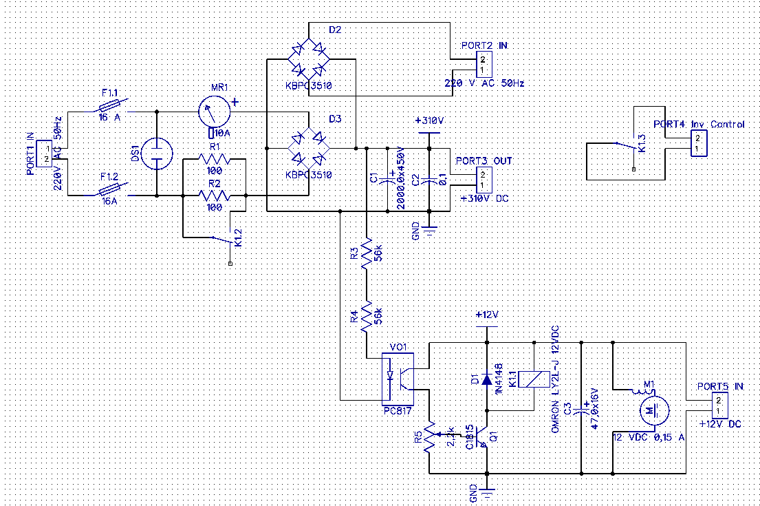

Часть 2. Выпрямитель и входные цепи генератора
За основу используемой схемы выпрямителя взята следующая разработка:
www.icct.ru/node/82/php.htm#Блок питания моста
Добавлены входные цепи и второй диодный мост, через который будет подаваться напряжение с выхода генератора для питания инвертора.
Схема получившегося выпрямителя со входными цепями приведена на рис. 2.
Рис. 2. Схема выпрямителя.
F1 - сдвоенный автомат на ток 16А
DS1 - любая индикаторная лампа на 220В, у меня используется светодиодный индикатор Legrand.
Резисторы R1, R2, R3, R4 мощностью по 2 Вт. R1, R2 нужно использовать с высокой теплопроводностью (например серий МЛТ или ВС), так как кратковременно на них выделяется мощность значительно превышающая номинальную. Керамический прямоугольной формы на 5 Вт у меня сгорел при первом же включении.
Диодные мосты D2, D3 закреплены через термопасту на радиаторе вентилятора M1 охлаждения процессора компьютера.
Конденсатор C2 - керамический на напряжение 630V

AlexeySh пишет: Часть 2. Выпрямитель и входные цепи генератора
Всё это очень здорово, конечно, но что это за зверь такой: катушка трансформатор? Глядя в блок-схему, вы выпрямляете сетевое напряжение, затем снова получаете аналог сетевого напряжения. Потом оно идёт на таинственный катушкотрансформатор, в который приходит некое ВЧ. Ну пусть себе приходит, а откуда СЕ в этой схеме с кучей неизвестных параметров? Пожалуй, всё что известно про ваше виртуальное детище - это мощность на выходе, которую вы называете расчётной. Вы же объясните, откуда она возьмётся? Общепринято, что на стадии разработки известно всё, кроме выходной мощности, у вас наоборот, кроме готовой выходной мощности сплошные загадки.
AlexeySh port2 является OUt 220 DC или я не прав?

invis 2013 пишет:
Нет, Вы не правы. Port2 это именно вход, как и указано в схеме, на него подается напряжение с выхода генератора для самозапитки после выхода его на рабочий режим.
