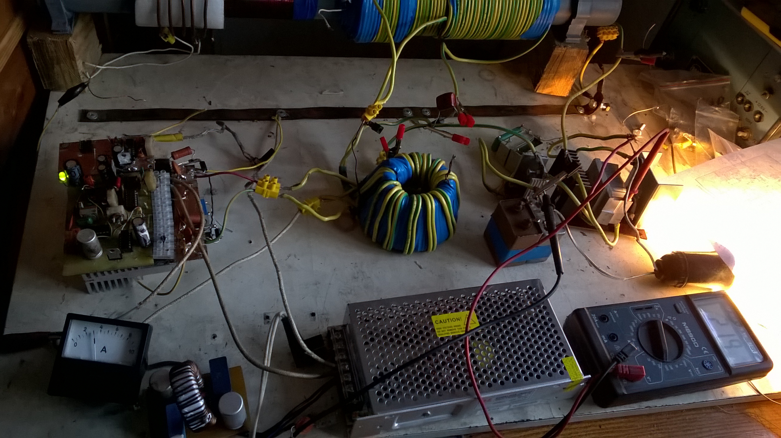

пробовал разные тт, разную частоту их делал чтоб может методом отгадки попасть на нужную частоту. я хорошо зашунтировал конденсаторами плюс и минус и если крутить пластиковой отверткой пушпул, то он не шквартит никогда. как раньше пищал, шкварчал, это ппосто длинные провода от питания на плюс и исток. тт никак не влияет на свечение. если слабая нагрузка 20 ватт, то еще может еле еле. разную частоту тт подбираю, разные тт ставлю. делаю по двум стоячим трубам без этих шестифиляров. первичная одним лаковым слоем и вторичная одним слоем не лаковым и паралельно вторичной конденсатор. иначе потребление агромное, а напряжения нет на выходе. 60 гдето вит на горшке идет на первичную. у пп 8 вит на плечо. питание18 вольт от комп блок питан.. тт питаеться от 14 вольт.
