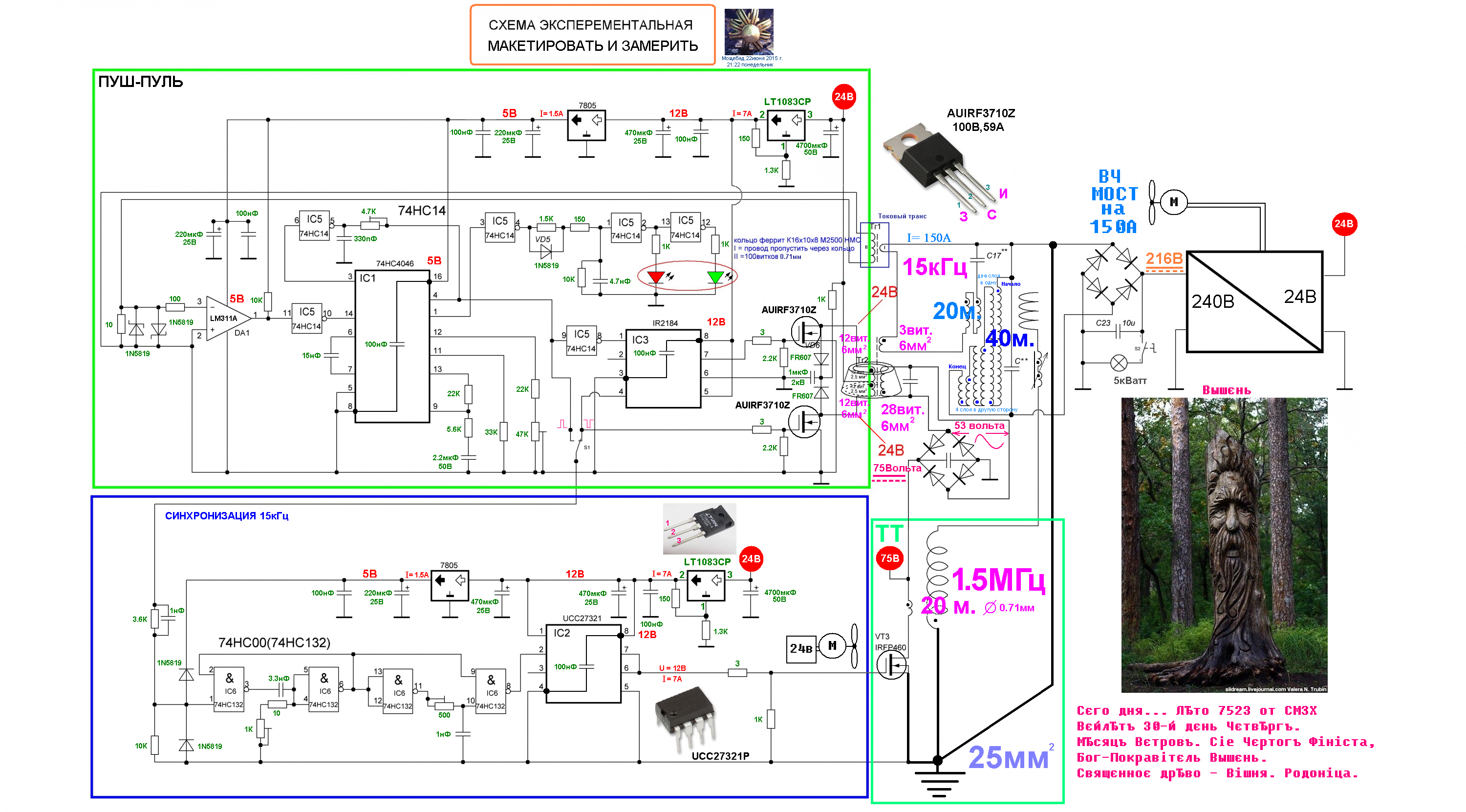

Небольшое дополнение посту выше ...... На схеме , которую все знают , для реализации полноценного ФАПЧа не хватает одного конденсатора . Он должен организовывать ФНЧ , и стоять между входов операционки , на входе сигнала ...... Вот в этом случае ФАПЧ будет отслеживать не частоту резонанса системы ( на которую влияет даже прогрев конденсаторов ) , а именно Стоячую волну . Но , снова нюанс . ФАПЧ будет ее отслеживать по косвенному параметру - по частоте биений , которую все обозвали "рыбками" ....... Схему взял первую попавшуюся ..... Разницы нет . Наши схемы не будут работать , пока мы не узнаем что именно они должны делать....... B)
