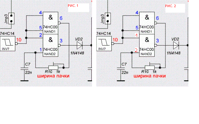

Вопрос в том равнозначно ли подключение NAND2 на рис. 1 и рис.2 (для наглядности нарисовал)

Одновибратор может быть выполнен в нескольких вариантах. Приведите Ваш вариант , который , по Вашему мнению должен быть. А так Вы задаете непонятный вопрос , потому как входы 1н и 2 равнозначны....

zlatko2013 пишет: ...равнозначно ли подключение...
Да.
