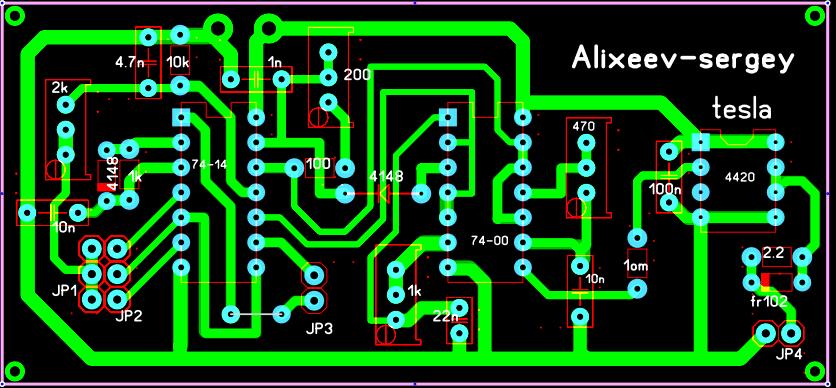

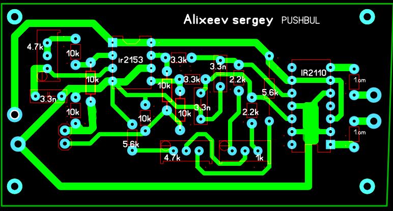

Все исправил можно напечатать

UmkaBob пишет: Спасибо. 4420 не инвертирующий драйвер, перед ним надо логики 1 кубик добавить - иначе транзюку привет...
или, как вариант, убрать надпись с печатки и поставить ucc37321. По ногам аналогичны.
При указанных параметрах резисторов (5к6) регулировки дедтайма возможен сквознячок. от плюса - 10к от земли - 2к2 и проверить осциллографом.
Другое не смотрел, перечислил некоторые свои грабли.
Драйвер это что у меня было 4420 , надо заказать ucc37321 ,потом все проверю что получится незнаю пока сам

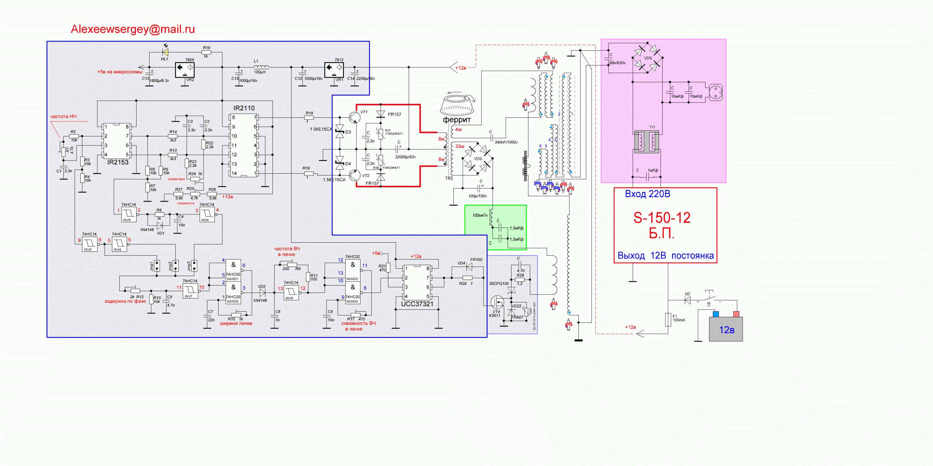

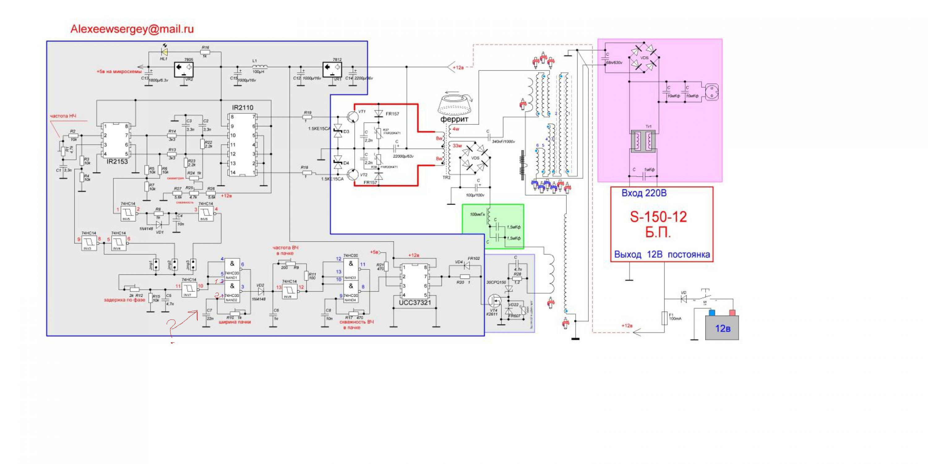

nnail? а нет ли ошибки изначально в самой схеме? Получается NAND2 - не перепутаны ли входы 1 и 2 местами? У Алексеева они вместо 2 - 1, вместо 1 - 2. Или этому тригеру побарабану? хотя как же там один вход инвертирующий а другой нет! (красным пометил возможную неточность!

схемка по отчётливее
