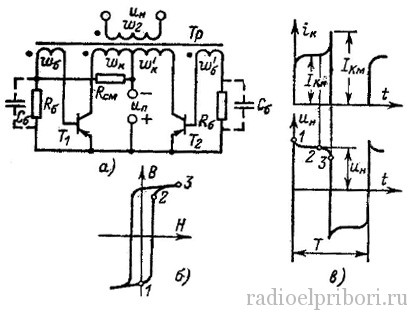

Такой вопрос.....ЗГ по Ройеру, усилитель мощности на КТ827. На осциллографе вольт-дел. на 0,5 и щуп 1 к 10. Сколько (в клеточках) должен показывать на экране осциллограф напряжение на вторичных обмотках трансформатора ЗГ и соответственно на Б-Э КТ827 для нормальной работы последних? Спасибо!

diod пишет: Такой вопрос.....ЗГ по Ройеру, усилитель мощности на КТ827. На осциллографе вольт-дел. на 0,5 и щуп 1 к 10. Сколько (в клеточках) должен показывать на экране осциллограф напряжение на вторичных обмотках трансформатора ЗГ и соответственно на Б-Э КТ827 для нормальной работы последних? Спасибо!
В грубом приближении база-эммитер ослик покажет меандр со всплеском впереди и пилообразным спадом на одну треть . После всплеска , в начале спада должно быть не менее 3 вольт . Но и не более 4 вольт. Для этого полученное напряжение с согласующего трансформатора с помощью RC цепочки адаптируем к применяемому прибору (транзистору). Суть адаптации . Первый оочень коротенький импульс (если отсутствует то нужно сформировать) не более 4 - 4.5 вольта для быстрого открытия , после чего вам нужно удержать транзистор открытым , и для зтого достаточно менее 2х вольт .
Нужно помнить , что КТ827 составной транзистор , и его входные характеристики несколько отличаются от "остальных" транзисторов. Поэтому кормить его базу амперами просто энергетически не выгодно и глупо.
Кроме того , не забывайте ПРАВИЛЬНО читать справочники . Рекомендую совдеповские по полупроводникам. Они очень точно приводят параметры , и там русским по белому написано для Cahes , что приведенные парой постов выше параметры являются предельными , критическими . Работа в таких режимах ограничена временем и схемой включения , и применяется для установления предела перегрузочной способности прибора(транзистора).
И для ДИОД , Чтоб вы правильно настроили вами выше упомянутую схему , нужно вторым лучиком смотреть падение напряжения коллектор-эммитер, и основываясь на справочные данные (но не критического режима ! ) подобрать током базы вход транзистора в насыщение. Не более того. Помню для подобных преобразователей на ферите обмотка связи была 3 витка и большой номинал сопротивления , потому как 2х витков было мало а 3х сильно много....
В связи с некоторым разбросом параметров придется подбирать режим работы пары транзисторов , которые для надежности должны быть хотя бы из одной партии.....
Ну если коротко то все....

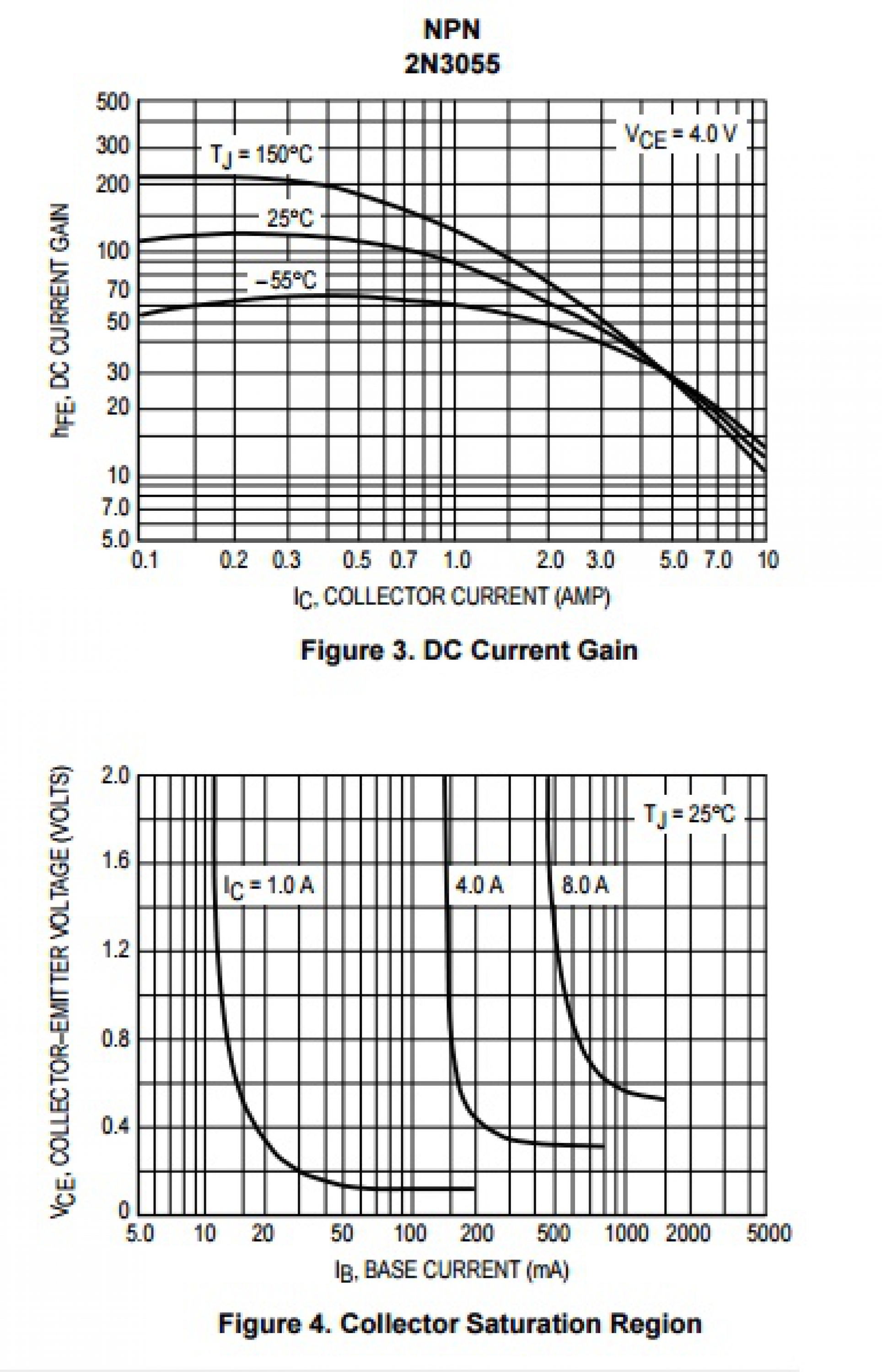

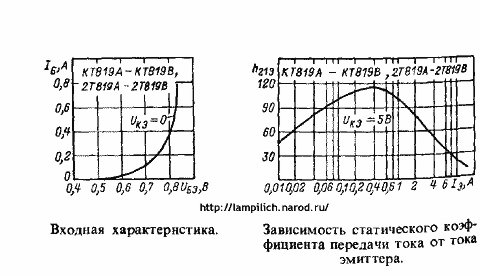

0.7 вольта - это порог открытия/закрытия транзистора, после которого ему ещё нужно до расти до насыщения, чтоб он не частично был открытым а полностью. При этом (типично) его напряжение на базе составляет 3-4 вольта, без зазрения совести его (маломощный) подключают к логике на 5 вольт, к логике на 12 вольт его включают через резистор 1 кОм. Где вы ставите подобный резистор? Я вижу в случайно схеме резистор на 1 Ом, это что - кто-то пошутил? Почему не на пол ома? Почему при 5В без резистора, а при больше - с резистором? потому что 5 вольт нормально выдерживает любой транзистор. Смотрим даташит - там максимальное напряжение базы указано немногим больше 5 вольт. Вы подавали когда-нибудь на БЭ 12 вольт? попробуйте на дешёвом транзисторе - он у вас уйдёт в архив.
Понятно.... Еще один теоретик.....
Ну , ну .... Попробуйте с выхода К531ЛА3 прямо на вход КТ805 подать , да в статическом режиме ...... Вперед , учить матчасть.... В смысле в радиокружок.... А , и еще , преобразователь с самовозбуждением соберите на двух КТ819 например , и осцилограмки на базе гляньте , транзистор в насыщении а до пяти вольт очень далеко......
Хотя может ваша цель переходы база-эмитер палить ? Или может базовым током греть прибор больше чем коллекторным ? У каждого своя дорога....
Или может вы путаете схемы включения , и говорите о эммитерном повторителе а не о отдельно взятом приборе ? Так построение каскада это другой вопрос ......
А почему бы просто не приложить датшит, чтобы не разводить споры?
И не забываем, что при перегрузке выхода логические МС работают, как источник тока. Максимальный ток для 74HC серии, например не превышает 20 мА, а 561 серии - единицы мА.
И еще: ток мосфет-драйверов, которым привыкли щеголять на форуме - это максимальный импульсный ток. А постоянный средний - обычно не превышает пару сотен мА для большинства гейт-драйверов.

Если будете загонять биполярник в жесткое насыщение при этом вам придется распрощаться с быстродействием, тк повышается время рассасывания каких то там носителей которых никто не видел.
Для получения одинакового тока базы нужно подавать разное напряжение в зависимости от того присутствует ток коллектора или вы просто создаете ток базы без тока коллектора. Если вам достаточно 0.9-1 вольта для обеспечения тока базы 2а, но когда включаете ток коллектора то для поддержания тока базы на том же уровне вам придется повысить напряжение уже до 2-3 вольт.
Попробуйте ктонибудь реально создайте на базе биполярника 5 вольт без тока коллектора. Никакой транзистор не выдержит.

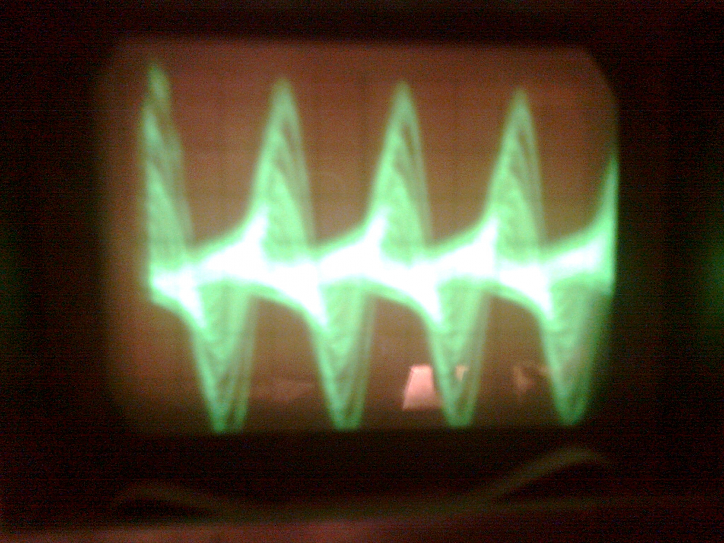

Только что специально сфоткал осцилограмку.
Некий искатель СЭ в своем ролике показывае нечто подобное и утверждает что это стоячая волна так отображается на осцилографе.
Я уже говорил , что это такая настройка осцилографа и не более. Вот попался и мне такой момент когда рядом был мобильник. Фото не очень . Но суть , думаю , понятна.....
