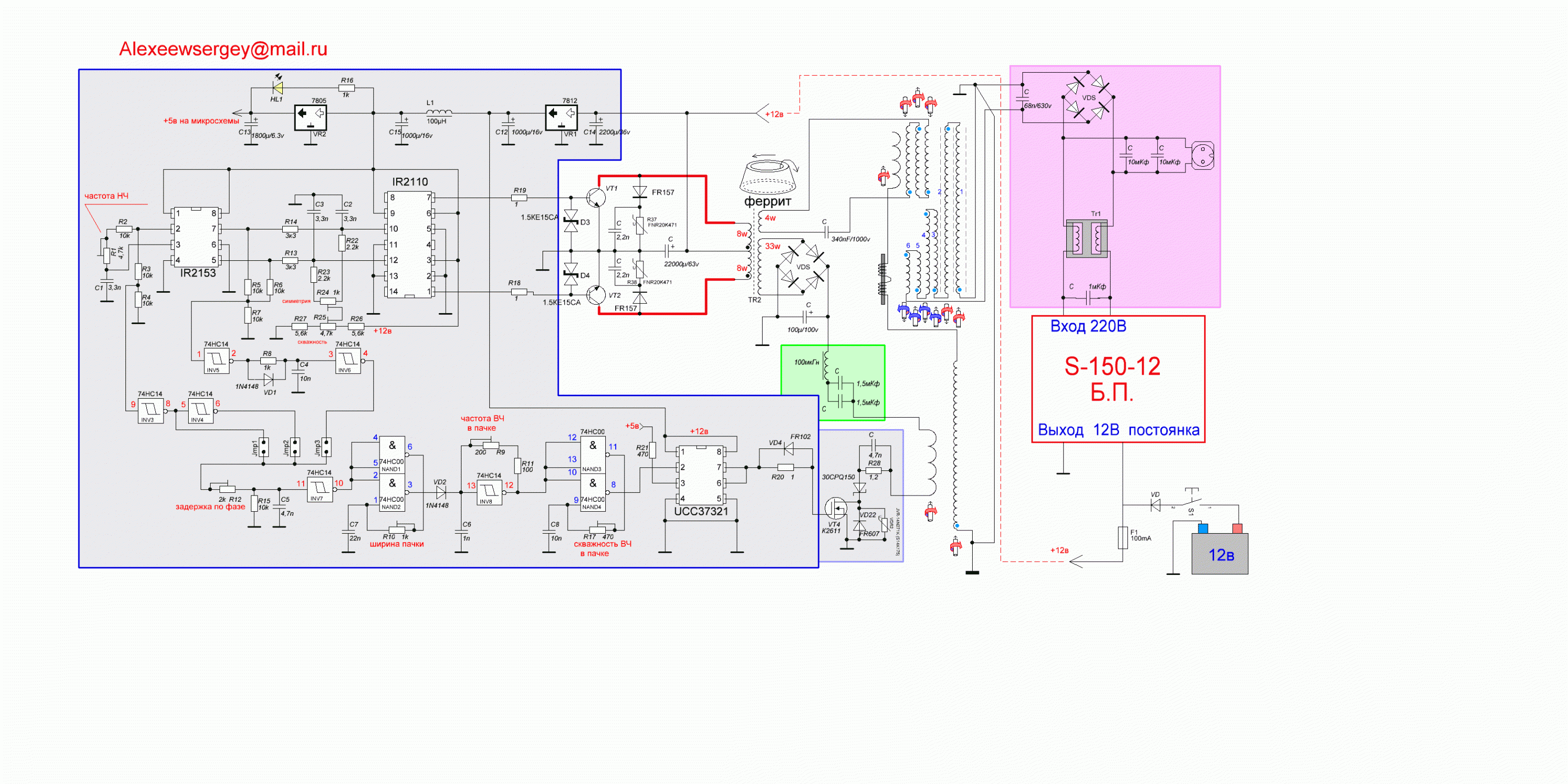

я сегодня хотел найти как увеличить время dead tame на ir2184 на ней собран пуш пул, подскажите кто знает можно dt увеличить ??? на сколько я понял не получется
10 года 8 мес. назад
Неодим
Сообщений: 140
повторение установки фрее енерги колобухова #41678
arsen1990 пишет: я сегодня хотел найти как увеличить время dead tame на ir2184 на ней собран пуш пул, подскажите кто знает можно dt увеличить ??? на сколько я понял не получется
Я так понял что вопрос у Вас касается регулировки скважности на ИР2184 .Драйвер ИР21844 имеет регулировку ДТ , а у 2184 нужно регулировать чем-то аналогичным как у Алексеева Сергея.
Красным обведено участок схемы Алексеева а пунктиром зеленым - то что можно взять для регулировки 2184.
