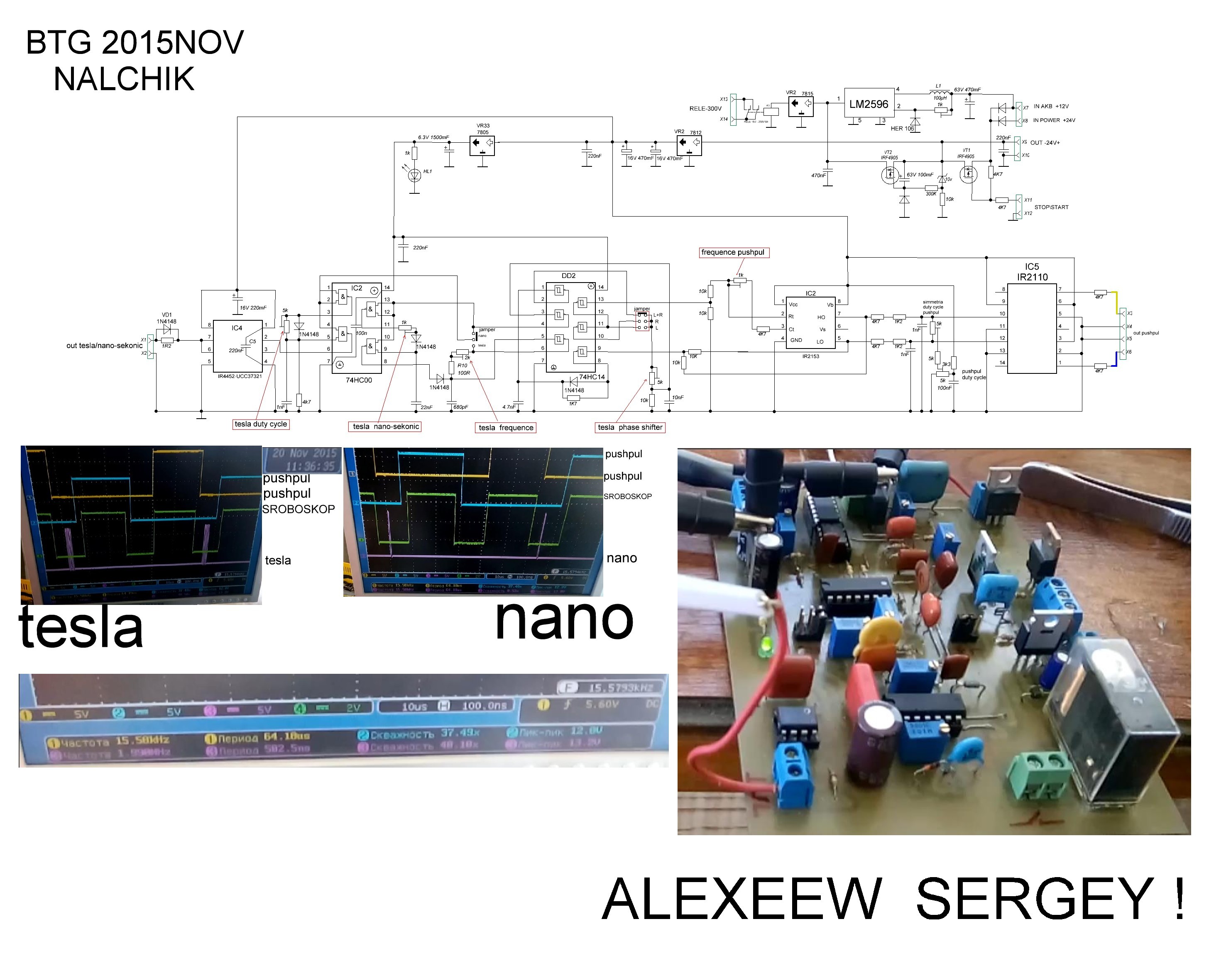

Коллеги, вопрос - никого не смутило, что IR2153 не позволяет регулировать скважность ?
На конференции Сергей, очень подчеркивал важность регулировки скважности импульсов Пуш-пула, и
при этом использует IR2153 ?? Она же приметивная как 5 копеек..
Dead Time так же не регулируемый, у любой из микросхем, будь то IR2151, или IR2153, или IR2155 фиксированное значение DEAD TIME, которое составляет 1,2 µS и не зависит от частоты..
Может Серегей имел в виду регулировку частоты ? по сути да это выглядит как изменение скважности..

vpk
Сообщений: 285
повторение установки фрее енерги колобухова #38862
mibii пишет: Коллеги, вопрос - никого не смутило, что IR2153 не позволяет регулировать скважность ?
Просмотрел всего раз эту видеоконференцию с Сергеем и тоже обратил внимание на то что он специально усложнял схему что бы регулировать скважность, но понял это как возможность регулировки, немного раньше-позже, раздельно каждого полупериода, при постоянной частоте сигнала управления. В принципе получается как бы регулировка частоты но если схема двутактная и частота второго канала остается неизменной а на первом канале, например, регулируется только один полупериод и то раз из ста импульсов. В основном то частота не меняется.

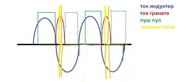

AntonW
Сообщений: 2336
повторение установки фрее енерги колобухова #38863
soufianemb пишет:
вот так должно быть.
импульс ВВ двуполярный.
Спасибо сказали ruslan76347, AndreyVK431

AntonW пишет:
soufianemb пишет:
AntonW, а что означает надпись ,,пуш-пул,, и почему нужно что бы импульсы были нарисованы в одну сторону? Это имеется в виду на управлении или на вторичке? Не могут же на вторичке пуш-пула быть однополярные импульсы?

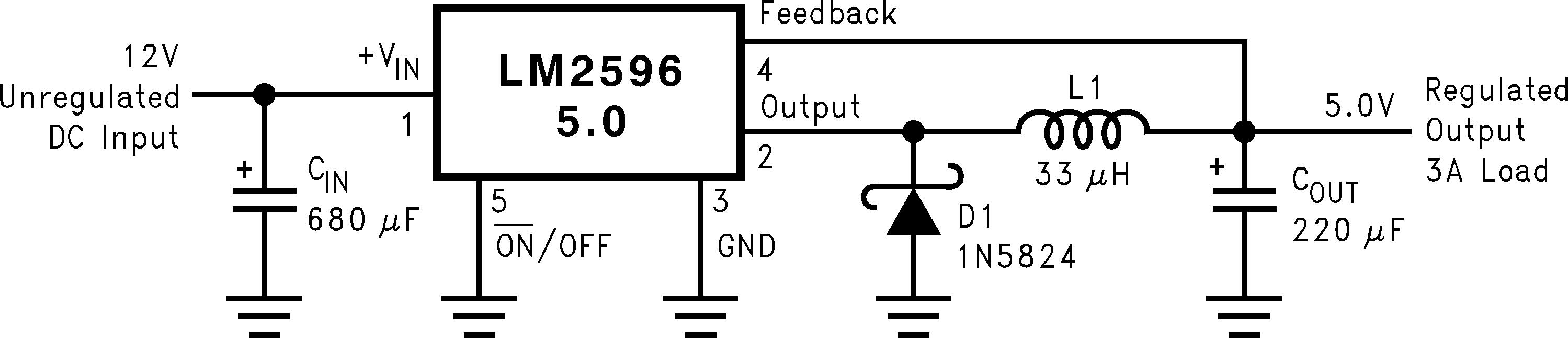

Ded Mazay
Сообщений: 75
повторение установки фрее енерги колобухова #38870
Ну что, братцы кролики, вас опять развели (во скоко спасибок нафтыкали). А теперь, как говориться, слушаем зайчики деда Мазая.
Беглый взгляд на эту схему выявляет столько косяков, что хорошо если эта схема только не запуститься, но и может прихватить с собой парочку для кого то дорогостоящих деталей.
Косяк №1 смотрим на DC-DC преобразователь LM 2596 и открываем его даташит
Ой!!! Ну подумаешь нумерацию выводов перепутали!!! Это ж мелочи, правда!!!
Остальные косяки думаю сами найдёте.
