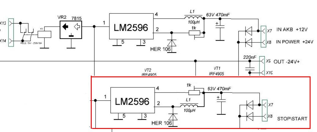

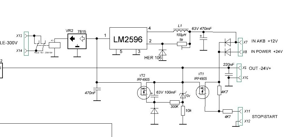

Ой!!! Ну подумаешь нумерацию выводов перепутали!!! Это ж мелочи, правда!!!
На этой микросхеме не пойму где перепутаны выводы, как бы проще резистор с Др местами поменять.
На этой микросхеме не пойму где перепутаны выводы, как бы всё правильно.
Здесь не то, что выводы перепутаны, а бред полный изображен. И главное, местные "гуру" это проглотили. Каким образом здесь накачка индуктивности может происходить, если у "аФФтора" через нее только ток компаратора течет (да еще и питание в "попу" подано)? :)
Вот правильное включение:
(возможно это была неудачная попытка создания кривого зарядного устройства для АКБ 12В с контролем напряжения и нагреванием улицы путем ограничения тока балластным резистором 1кОм)
Остальные части "схемы автора" - в том же криворуком стиле. Апофеоз безвкусицы - это регулировка скважности после выходов драйвера и последующая установка еще одного драйвера :).
Кстати в данном случае эта скважность будет очень критично зависеть от частоты, когда в нормальных контроллерах с управлением скважностью такой проблемы нет.
Что мешало (кроме безграмотности) просто взять, к примеру, доступный контроллер SG3525, который уже содержит регулировку и скважности, и регулировку dead time и 2 неплохих полумостовых выхода?

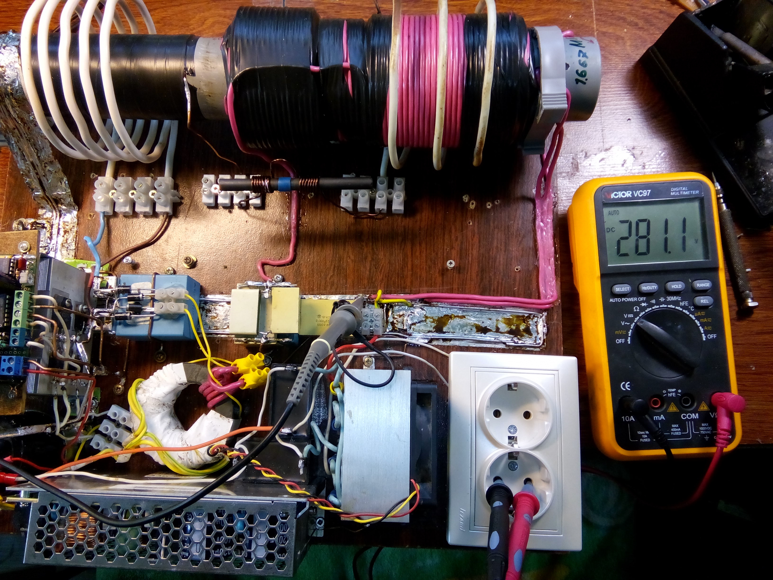

Странно, в конфе Алексеев несколько раз повторил что индуктор на гранате нельзя заземлять, а на фото он заземлён. Ну и чему верить, услышанному или увиденному?

Russo пишет: Странно, в конфе Алексеев несколько раз повторил что индуктор на гранате нельзя заземлять, а на фото он заземлён. Ну и чему верить, услышанному или увиденному?
Только личный эксперимент
Вам даст правильный ответ. Я не заземляю.
